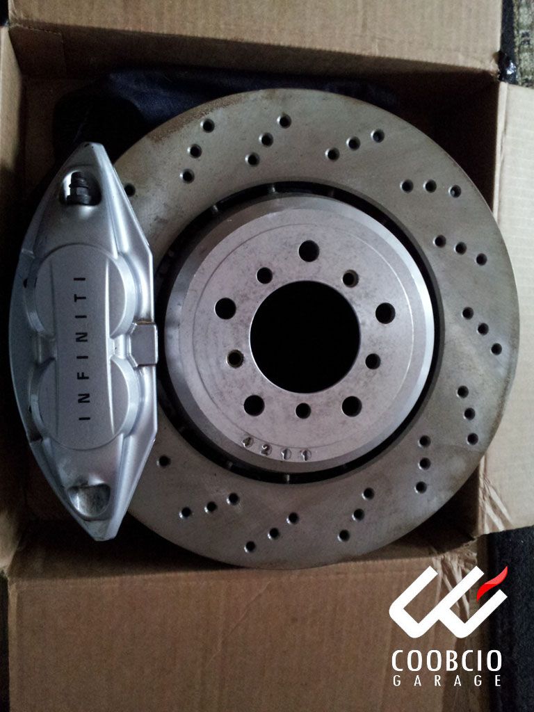

Dziękuje za rozjaśnienie o co kaman, to teraz żeby poprawić trakcję z przodu i urwać kolejną sekundę to muszę zapodać większy nagatyw na przedzie biggrin.gif
No powoli zbieram graty na Big Brake Kit na oś przednią:

Coobcio z jakiego pojazdu taka tarcza?? Szacunek.. po hamowaniu to gałki oczne z szyby będzie trzeba zbieraćsmile.gif
post Fri, 17 Oct 2014 - 07:45
Post #394
Czy takie heble są konieczne ? ile to ma średnicy ? Ile waży ta tarcza biceps spuchł przy zdjęciu ? biggrin.gif

Tarcza wyglada na M3 E90. Faktycznie sa bardzo fajne i sporo wytrzymuja. Tylko pojemnosc cieplna jakas masakrycznie duza nie bedzie, bo sa dosc cienkie - 360x30.

Ważą nie wiele więcej jak seria, seria niby dawała radę tzn. 8 kółek na poznaniu pełną bomba i nic nie traciły z siły hamowania no ale pękła tarcza...
Jest możliwość to coś większego wolę zwłaszcza że chce dopiepszyć mocy no i przydał by się zapas w heblach, zwłaszcza że hamuje zawsze pełną siła jaką mam w nodze biggrin.gif
No i idealnie mi pasują pod zaciski z INF-a:
