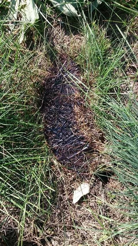

Zabawę niestety pospsuła mi pęknięta przednia lewa tarcza hamulcowa:
Część tarczy wbiła mi się w felgę rozcinając ją od wewnętrz na 1/4 obwodu, wbity kawałek w felgę uderzył z impetem w dolny wachacz na tyle mocno że oderwało go z fragmentami zwrotnicy...
No i tak skończyłem ostatnie gonitwy w tym sezonie...
Akcja cała działa się przed "łatą" auto normalnie hamowało aż po prostu całkowicie zanikł hamulec i mój biedy Nissan zaczął kręcić pirłety nawet nie wiem w którą stronę...
Tak wygląda miejsce gdzie odłożony został kawałek tarczy wyjęty z felgi na chwilę dosłownie 15 minut po zdarzeniu:
