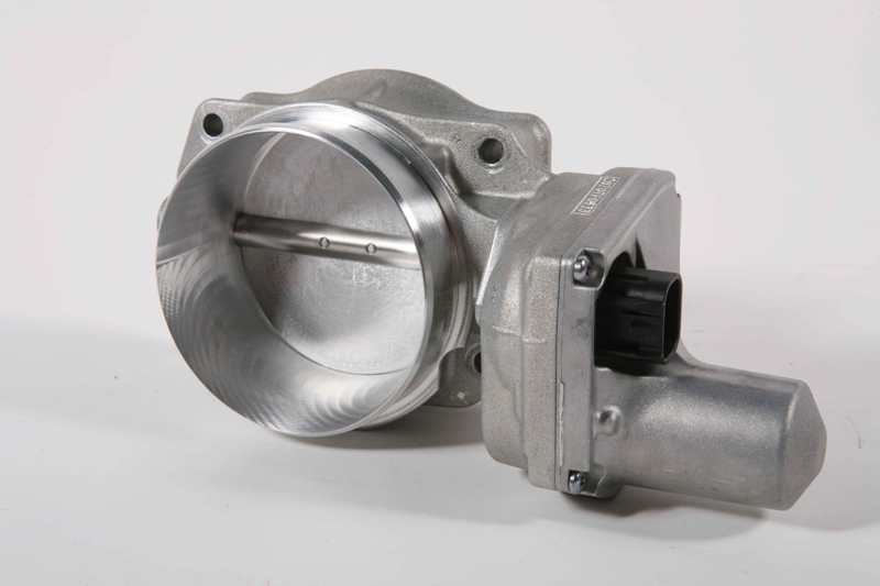

Ale odrazu powiem że nie idę w ITB... Za to udało mi się kupić 90mm elektroniczną przepustnicę z Silnika od Corvety - skubana ma 90mm, to chyba wystarczy na docelowe moce smile.gif
Czekam aż przesyłaczka dotrze, tak to wygląda:
Co do wałeczków to mają na tyle duży lift że muszę głowicę dać do frezera coby wybrał nieco materiału by się mogły one swobodnie obracać, sam jestem ciekaw co z tego wyjdzie, czuj że będzie Niuta dobrze ponad 400 smile.gif

90mm, e to seria jak dobrze pamięta czyli mało ale i mocy pewnie za dużo nie będzie laugh.gif duże to są 96-102mm biggrin.gif no i ogarnij dobrze pedał gazu twój jest 6 przewodowy :?:
pzdr
American Muscle.
Pontiac Firebird Esprit '77 z LS1
post Sun, 08 Dec 2013 - 20:53
Nom mój jest na 6 kabelków, tyle samo co w nowej przepustnicy ma być - jeszcze kostkę do niej muszę zdobyć...

Zadzwoń do HPG powinni coś mieć
