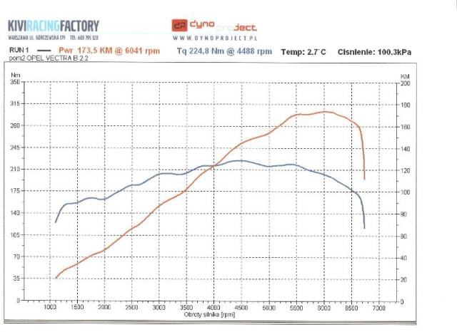

Kolega skladal podobna hybryde, blok ten co Ty ale na to glowica z walkami od X20XER, ecu zostalo seryjne od XEV i na hamowni wyskoczylo cos takiego

ddziaduch
post Thu, 12 Jun 2014 - 22:28
