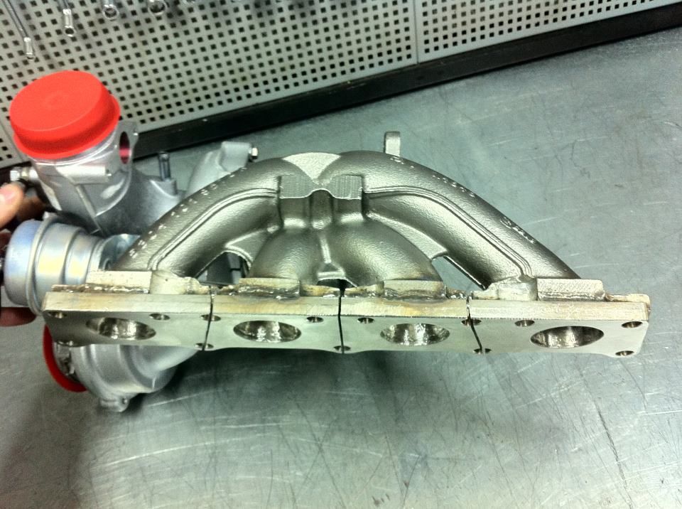

Nikt chyba nie wspomniał o turbinie z tfsi - Ale nie wiem czy ktoś wkładał do podłużnego i jak to pasuje ?
lwampir
post Mon, 06 Jan 2014 - 17:36
Post #73
Dołączył: Thu, 30 August 2012
Potrzebne są przeróbki takie:
http://www.audi-sport.net/vb/a3-s3-forum-8...0vt-engine.html
albo taki adapter:
http://www.ebay.co.uk/itm/1-8T-To-TFSI-Man...141090164622%26
Dodatkowo trzeba pewnie też zrobić do tego odpowiedni TIP i DP. Nie wiem jak ze spływem oleju i innymi rzeczami...
GREGOR10
post Mon, 06 Jan 2014 - 19:00
Post #74
Dołączył: Mon, 20 April 2009
Skąd: Jasło
To jest dobra opcja , w polszy juz to jest przewalkowane przez paru gości,
adapter za bodajze 500ziko do dostania u Apsika, przewody woda olej do zrobienia, nowe dp , tip i mamy turbawke do 350ps do 1.8t.
pasi do poprzeczniakow
do wzdluznych nie widzialem jeszcze , ale wiem ze Apsik cos tam kombinowal z takimi turbawkami do wzluznych od tfsi , niech lepiej sam sie wypowie.
