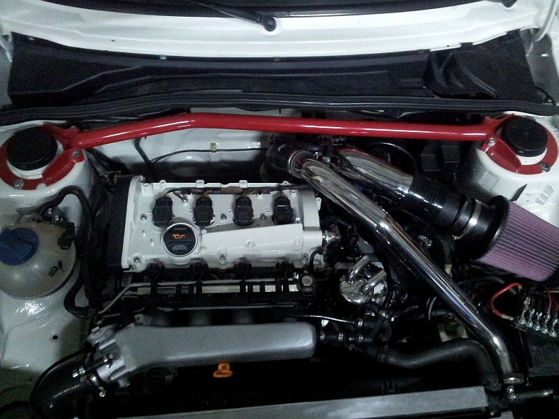

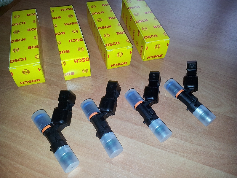

przyszły nówki wtryski Bosch 550tki z adapterami.
teraz jeszcze filtr powietrza i będzie można dokonczyć TIPa.

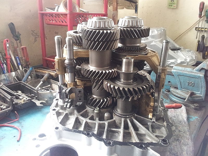

Silnik jest serią nie otwieraną zgodnie z opisem projektu. Oczywiście wyczyszczony, zmieniony rozrząd, uszczelniacze, olej oraz ogarnięty wizualnie jak widać na fotkach.

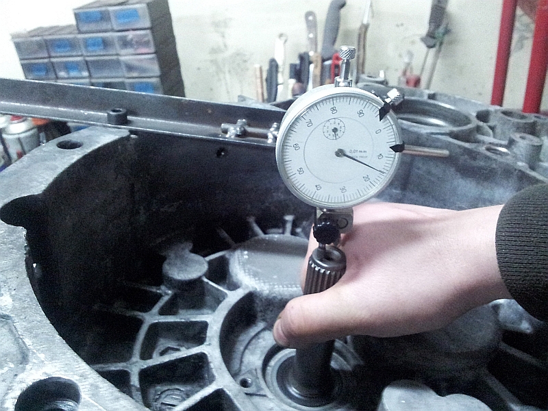

co do skrzyni 02M to wykonałem takie czynności:
- wzmocnienie wybieraków z nitów na śrubki 10.9
- zaspawanie na sztywno osi satelit w przednim dyfrze po uprzedniej weryfikacji satelit i ośki
- wymiana wyszstkich uszczelnien bo nie widze tego inaczej
- przeglad łożysk i ew. wymiana (choć tu niestety można weryfikować tylko bieżnie zewnetrzną i rolki, bez możliwości weryfikacji bieżni wewnętrznej bo tego sie nie da zrobić bez uszkodzenia łożyska)
- przegląd synchronizatorów 1,2,3,4 biegu i ew. wymiana
- oczywiście wymycie wszystkiego i poskładanie tego na czysto na chromowanych śrubkach, bo tak lubię;-)
- i co najważniejsze to właściwa regulacja naciągu i luzu na wałkach. Wtedy własnie zwiększamy "sztywność" całej konstrukcji wałków i znacząco redukujemy ryzyko wpadnięcia w wibracje i w konsekwencji zmniejszenia zazębiania.
używam w tym celu specjalistyczne narzędzia KUKKO które uzywają w ASO i które są wyszczególnione w serwisówkach;-))
foto:
oczywiscie kontola jakości musi być choć czasami spiąca;-P
już kilkanaście takich skrzyń zostało poskładanych w tym w Rogalowej Skodzie i moim Red Devilu;-)))

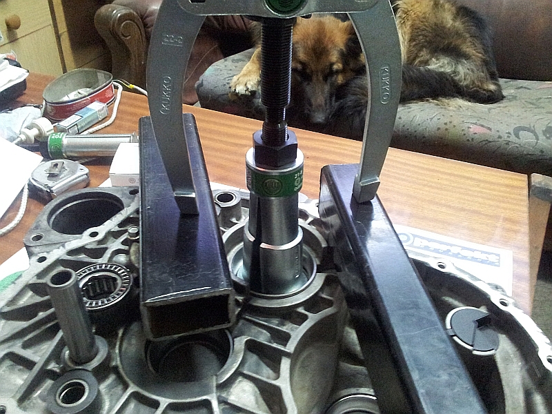

foto:
Chwileczkę chwileczkę, przecież ten ściągacz służy do wyciągania bieżni zewnętrznych z obudowy skrzyni. Jak wy nim regulujecie napięcie wstępne wałków?

CYTAT(mate96 @ Fri, 08 Mar 2013 - 15:56) *
dobrze mówisz ale żeby naciagnąć łożysko to wymienia się podkładki pod bieżnią zewnątrzną więc najpierw trzeba ją wyciągnąć. right? no chyba że masz inny sposób wymiany podkładki...
dla zobrazowania rysunek z sieci
szczęśliwy numerek 30
zdjęcie akurat przedstawia wymianę łożyska wałka TW1 po stronie obudowy sprzęgła. regulacja odbywa się po stronie obudowy skrzyni lub jak kto woli po stronie kierowcy.
wstępne napięcię i procedura jest jak fabryka przykazała w serwisówce. nie wiem jak być chciał mierzyć momenty nie mając dostępu do wałków TW1 i TW2 przy skręconej obudowie.

oka teraz jasne. Zależnie od typu skrzyni podkładki mogą iść między bieżnię zew. a obudowę lub między wałek a "resztę" łożyska. W pasowaniu celujecie w jakiś konkretny moment po złożeniu (mierzony momentomierzem czy jakoś tak) czy składacie na podstawie pomiarów luzów osiowych wałków?

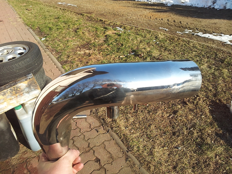

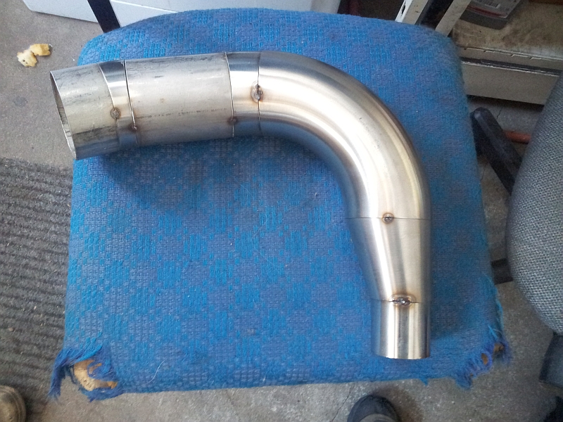

Po prawie 2 tygodniach oczekiwania dotarł stożek K&Na i można było zakończyć temat TIPa
poukładany i popunktowany przez nas w DTT
a obspawany przez Pawcia Sporttiga potem polerka w naszym wydaniu.
i wstępnie na aucie
zamontowaliśmu 550tki i od razu montujemy CatchTanka wykonanego przez Sporttiga
i co najważniejsze na 27 marca mamy termin u Witka. Ciekawe na ile uda się zmaksować K03s

Ale kosmiczny tip, gratki za polerke, efekt koncowy powala.

Możecie zdradzić proces polerki? Bardzo jestem ciekaw czy do takiego stanu potrzebna jest bardziej chemia czy kolejne gradacje papieru + pasta z maszyną.

gdzie tam papier szło by sie zajebać.
musi byc dobrze pospawane zeby po oszlifowaniu bylo gładko bez ubytków na łączeniu, potem szlifowanie papierami stopniowo zmieniaja gradacje, polerka odpowiednia pastą - w przypadku kwasu lepsze efekty daja twarde pasty niz np.autosol
