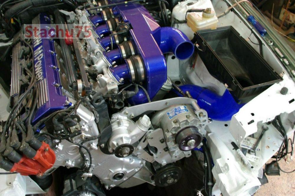

Co do pytań, wątpliwości które pojawiły sie szybciej to kilka odpowiedzi:
- Zapinki są nie do ozdoby, tylko spinają maskę, która otwiera sie odwrotnie do seryjnej E30.
- M5 nie została pocięta, sprzedana tylko dalej jest u nas w garażu i aktualnie z innym silnikiem jeździ tylko latem w weekendy do kościoła.
- S50/S54 nie dlatego bo Vanosy i ciągłe problemy z nimi, możliwość wystąpienia problemów z panewkami, standardowe nie trzymanie serii, oraz droga rozwoju nie tak dobra jak w S38.
300 km w S50 nie jedzie tak jak 300 koni z S38..., S38 jest też dużo bardziej oryginalnym swapem
- Co do wspomnianej mandaryny - zachodzi tu mylenie koncepcji, tam było turbo a tu jest kompresor, pierwszy w Polsce, jeden z nielicznych w EU. Rożnica zasadnicza, głownie w sposobie oddawania mocy i kilku innych.
Etap2 - EvoII
Rok II(sezon 2011)
Starania koncentrują sie na poprawienu trakcji i dodaniu mocy silnikowi.

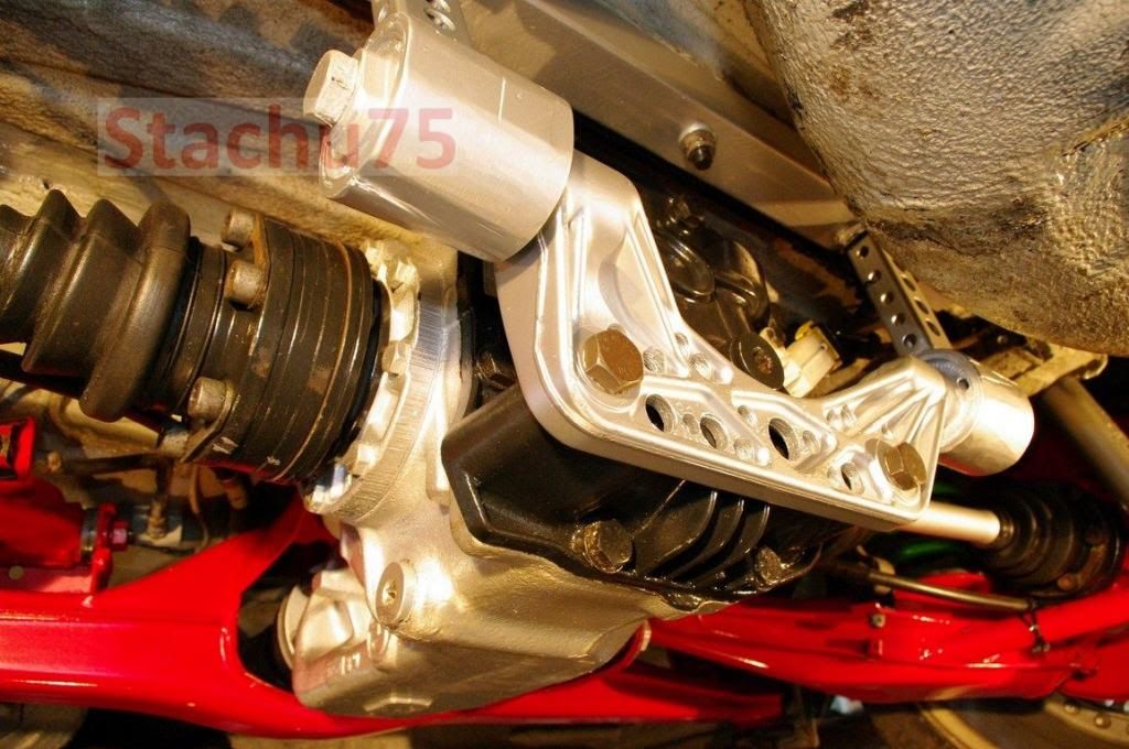

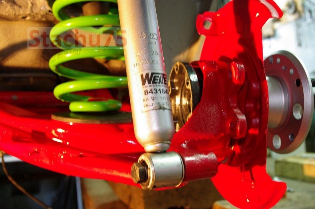

Całkowite przekonstruowane tylne zawieszenie, dodano pełną regulacje geometrii, górne mocowanie sprężyn zostały bardziej wpuszczone w karoserie, został zaadaptowany most+półosie+ wał z M5. Dodana stała rozpórka tylnych kielichów, która połączona jest z mocowaniem mostu. Pierwotnie były poliuretany, ale szybko okazało sie że nie wytrzymuja przeciążeń i zostały wymienione na specjalny materiał, który nie pozwala na przesuniecia nawet na 1mm, ale wymusiło to dorobienie smarowania. Zawieszenie Weiteca sprawuje sie tutaj doskonale, nie ma z z nim żadnego problemu, więc pozostaje na swoim miejscu.

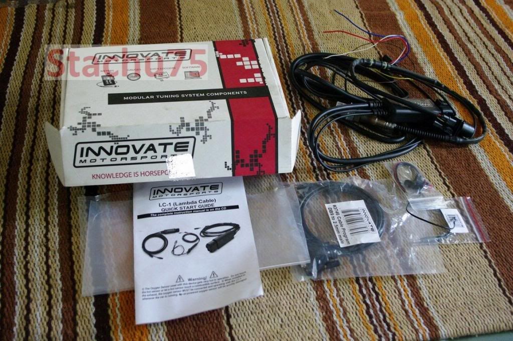

Zapada decyzja o przejsciu na Standalone, który pozwoli wykorzystać pozostałe rezerwy tego silnika. Samo pojęcie „wykorzystania rezerw” z 23 letniego silnika z serii „S” który w serii już ma sporą moc z litra pojemności i biorac pod uwage że jeździ na paliwie 95 i bez czujnika stuku może nie napawać optymizmem, ale przecież do odważnych świat należy smile.gif
- Megasquirt II +szerokopasmówka LC1 wpięta na stałe.
- większe wtryski + regulator,
- usunięty przepływomierz + modyfikacja dolotu, ale zachowująca seryjną puszkę na filtr powietrza.
Strojeniem zajął się Killme.
MSII pracuje w trybie AlphaN, silnik odpala i pracuje bezproblemowo nawet na mrozie, na trasie do Rothneburga przy rozsądnej jeździe spalił na kołach17’ całe 7,5 L/100km, oraz co najważniejsze udało się uzyskac aż +30km i +20nm i motocyklową reakcje na gaz, a wszystko to wciąż na paliwie 95 i seryjnej odcince.
Myśle że gdyby zalać 100oktan i jeszcze „podstroić” to 350km by pękło…W każdym razie było jeszcze sporo rezerwy, chociażby w wydechu. Cel został osiągnięty bo auto zrobiło w 30st. upale 350km do Rothenburga, było tam upalane cały dzień, potem wrociło o własnych siłach do garażu bez najmniejszej usterki. Przy okazji napisze że samochód jest leglany w 100%, przeszedł badanie techniczne, w dowodzie rejestracyjnym widnieje pojemność 3,6l...
Na koniec sezonu zawodach w Rothenburgu udało się poprawić czas na 12.8
Myśleliśmy że na takiej wychwalanej nawierzchni z klejem będzie można startować na r888 z dość wysokich obrotów, ale ku naszym zdumieniu przyczepność była może minimalnie lepsza niż na zwykłym asfalcie, za to drag slicki w innych autach lepiły jak wściekłe.
Jak sugerował K64 auto nie jest żadną wydmuszką, bo wydmuszką nie można nazwać auta które ma kubełek w środku i wyjety fotel pasażera, tylną kanapę i boczki, czyli to co można normalnie wyjąć w 15 minut, nic innego nie zostało wyjmowane, czy też wycinanie. Na zawodach w Rothenburgu auto ważyło 1180kg.
Chciałbym zwrócic uwage, że mimo nie tak dobrego stosunku mocy do masy, braku trakcji (najlepsze 60ft 2.05s) auto zrobiło naszym zdaniem świetny czas, a punktem odniesienia mogą przejazdy w parze z K64, gdzie masa jego auta była podobna, a całkiem możliwe ze niższa(plastikowe maski, szyby, powycinane wnętrze, waga samego silnika), a moc 400+, gdzie w rezultacie E36 zrobiło ET 12.7, a e30 12.8 z powodu braku trakcji na 2 pierwszych biegach
Bedzie znowu update w temacie jeżeli temat kompresora w tym silniku bedzie na tyle dopracowany aby można było coś więcej napisać.
Pierwsze w kraju E30 S38 + kompresor

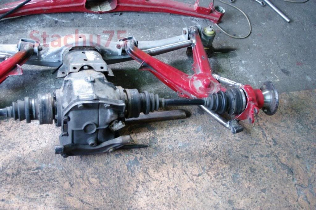

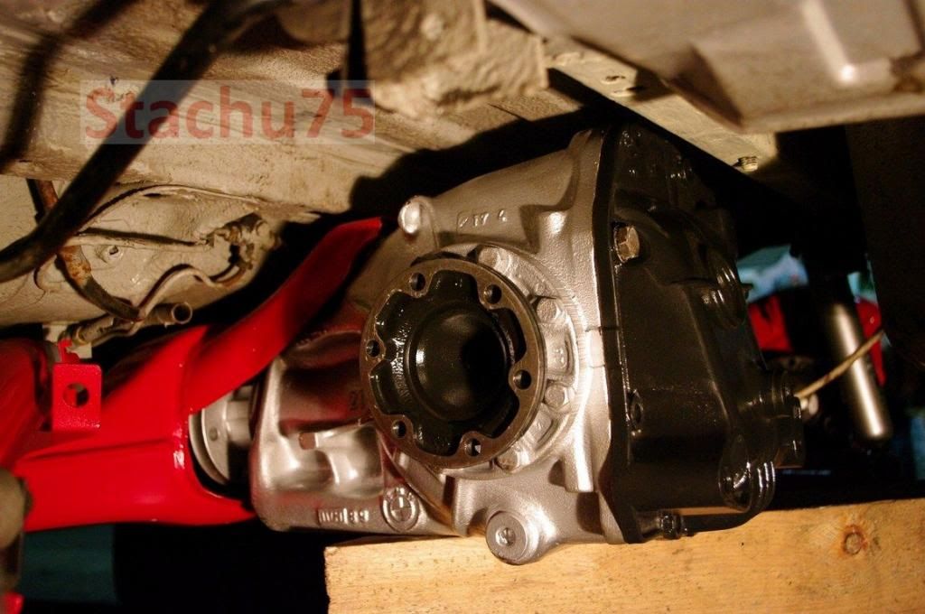

Czy przejście na dyfer typu 210 było wymuszone czymś konkretnym, co deklasowało z użycia średnią głowe 188? Belka jest z E34 czy z E32 bo opis jest troche mało jasny. Na jakiej podstawie wam towarzystwo ubezpieczeniowe liczy składke OC? Skądinąd wiadomo, że nie było seryjnie e30 o takiej pojemności - nie ma z tym problemów?
FTWL Motorsport - części i akcesoria do instalacji turbo
Blacha
post Tue, 01 Jan 2013 - 12:09
Dołączył: Sun, 09 August 2009
Skąd: Dolny Śląsk

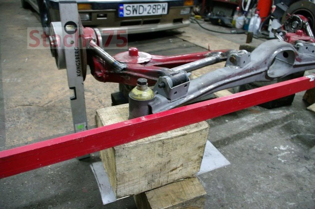

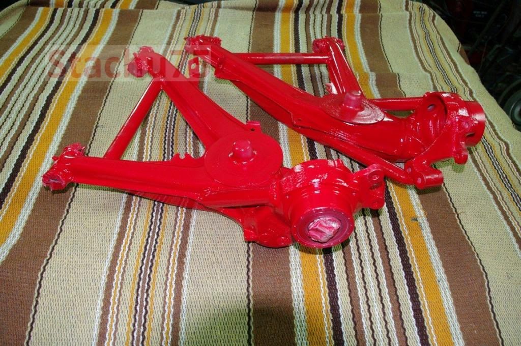

Belka i wahacze są z e30, to widać na zdjęciach...
Mnie rozwala wygląd tylnych piast, dużo było roboty z nimi?

Jak zrobiliscie konwersje na 5 szpilek z tylu?? Rozwiercaliscie tuleje na lozysko zeby to od e34 pasowalo?? Czy inne lozysko zostalo zastosowane?? Jak z polosiami, byly skracane?? Jak wyglada odsadzenie tarczy od e34 od zacisku hamulcowego?? Zacisk od e34 czy e30??
Realoem podaje takie wymiary lozysk:
42X75X37 dla e30 318i touring (wahacz ory na tarczy)
37X74X45 dla e34 520i (wziąlem co prawda pierwszy lepszy model tego samochodu ale nie powinno byc wiekszych roznic)
Dlaczego nie wahacze od compacta??
Czym bylo podyktowane podniesienie mocowan sprezyn, co ta modyfikacja ma na celu oprocz obnizenia karoserii, latwiej byloby zalozyc krotsze sprezyny.
Pozdrawiam, i gratuluje swietnego projektu.
EDIT: Jakich wahaczy uzyliscie z przody ze kolo tak ladnie stoi centralnie?? czy to ory giete od e30 czy jakas inna wydumka??
EDIT2: Przejrzalem jeszcze raz zdjecia zpierwszego posta i widze ze jednak przod na ory kolumnach z e30, w jaki sposob zaadaptowaliscie wiec piec szpilek na nia??
