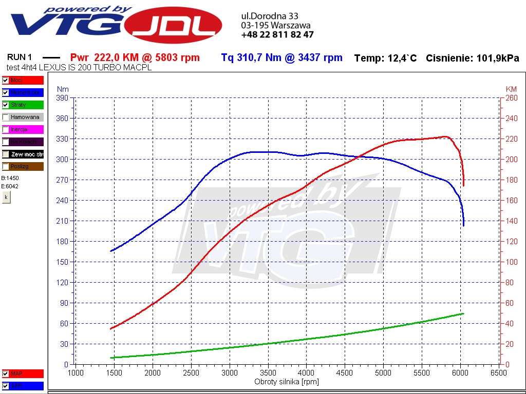

pozwoliłem sobie na szybko nanieść moje Nm na wykres MWR
Wojtku w każdej chwili mogę taką charakterystykę zrobić specjalnie dla Ciebie wink.gif

nie bardzo wiem o co Ci chodzi. Taki post rzucony w powietrze jak mi się wydaje. Masz proste porównanie jak wygląda wykres na stocku przy 8 PSI i u Bartka przy 0,7 bara jak sam pisał.
Jak skończymy to czym jesteśmy zawaleni z pewnością coś się pojawi. Dobra rada, zanim coś napiszesz przeczytaj, porównaj i dopiero się wypowiadaj. Podyskutuj merytorycznie, jeśli potrafisz a nie odwołuj się do dziwnych historii. Ale jeśli sobie życzysz to proszę bardzo Lexus za 8 koła, jedyne 0,4 bara
I nie chodzi o szukanie mocy na siłę, chodzi o kształt wykresu i tego co pisze Bartek o tym jak ma ustawione doładowanie. Wniosek ewidentny coś jest nie tak, skoro moment ze wzrostem doładowania spada.

Właśnie Bartek trzeba by było pojechać z 15 funtoczegoś w dół na oko.
A wykres z MWR może mieć inne wygładzanie ustawione i tych drobnych niuansów nie widać.

obniżam doładowanie na 0.3-04bara do 6200 i mam bez problemu taką charakterystykę jak MWR ale po co jak w tym zakresie będziemy najwięcej jeździć na co dzień
Wojtek wszystko jest w najlepszym porządku ze strojeniem - zobaczysz jak się zabierzesz za 2zz turbo i ile czasu poświęcisz na niego wink.gif

Bartku, napisałeś najpierw, że podnosisz doładowanie po początkowym 0,5 bara do 0,7, ja tylko stwierdzam, że Twoje 0,7 daje mniej niż 0,55 z MWR przy analogicznych setupach, to wszystko.
teraz pakuję 0.5bara później 0,75bara bo silnik ma teraz CR 10,6:1
założysz GT30 i będzie jeszcze więcej lub tyle samo przy mniejszym doładowaniu , ale powiedz po co... ? jak klient pyta czy 280KM to nie za dużo na seryjne bebechy do codziennej jazdy...
I nie wierz tak mocno w te amerykańskie konie , seryjne setupy, doładowania - dobrze wiesz jakie są realia w naszej branży wink.gif
A jeżeli MWR podaję prawdę, że ma 0,55bara od 3000 to tu dopiero jest coś nie tak... bo gdybym ja założył RS-a to jeszcze śmiało te 15-20Nm można dołożyć do mojego wykresu w zakresie 3500-5000obr. i ze 20KM na górze
