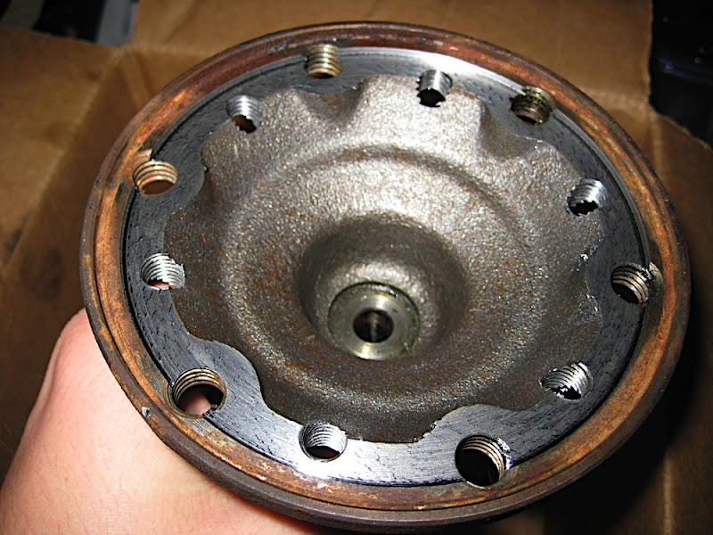

Skąd: jelenia góra
http://lh6.ggpht.com/_4dSd8RzzFyI/SYph7foq...00/IMG_3944.JPG
Czy taka modyfikacja wytrzyma ???

CYTAT(gulba @ Sun, 27 Jan 2013 - 07:45) *
Właśnie ostatnio bawiłem się flanszami i myślałem nad taka opcja. Z jednej strony jest troche więcej mięsa niż we flanszach 100mm ale z drugiej masz dużo mniejszą czołową powierzchnię styku...mi się wydaje, że wytrzyma jakis program ale z większą ilością Nm moze być problem. Albo zmęczenie materiału da o sobie znać. Jak zwykle wyjdzie w praniu ale fajnie, że coś takiego zrobiłeś. Jak wytrzyma trudy pojeżdżawek to też tak zrobie zamiast bawić się w nowe patyki.
Powinno dawać radę. U mnie trzyma, tyle że ja zrobiłem odwrotnie. Z flansz 100mm zrobiłem 108mm. Ale w twoim przypadku przecież materiał tam nie jest miększy więc spokojnie. Teraz tylko na frezarkę i dospawać kołnierz wink.gif

proszę
http://forums.audiworld.com/showthread.php?t=2227679
