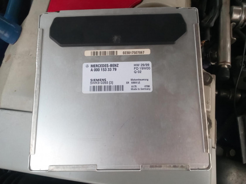

nie będę zakładał nowego tematu a mam pytanie czy polecacie kogoś w promieniu 300km od Olsztyna kto da rade grzebać w tym ecu (jest obd2) ? silnik 2.3 oryginalnie był kompresor teraz będzie turbo na seryjnych wtryskach i małym doładowaniu np 0.5 bara powinno to jeździć , jednak mam plan na 400km wtryski 630 trzeba wyłączyć elektroniczną przepustnice (bypass) ,drugą sondę, zrobić odcinkę żeby brzmiała jak w hondzie , nie wiem co z przepływką jaki ma zakres no i wystroić na hamowni smile.gif
