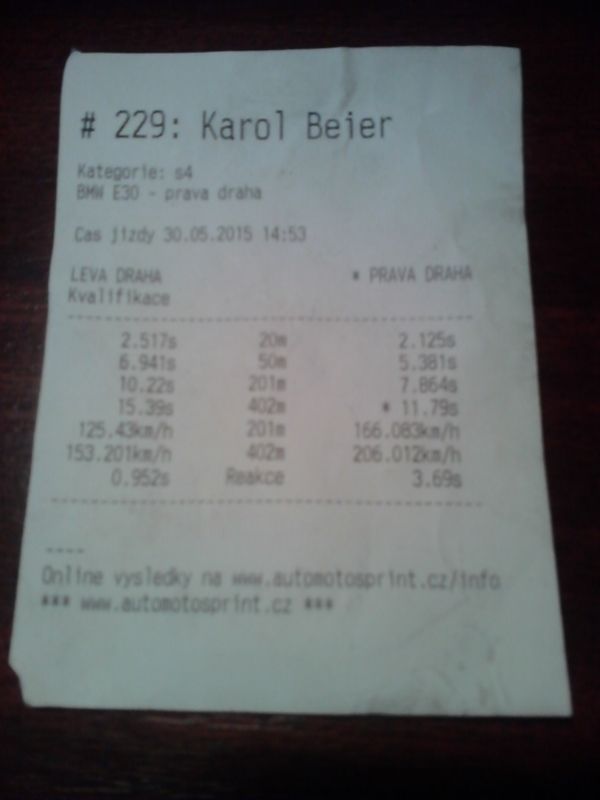

Jak pisałem tak tez zrobiłem smile.gif , czechy zaliczone, życiówka jest, ale jak się okazuje trakcji nadal brak...
Na zawodach zrobiłem tylko 4 przejazdy z czego 2 w miarę czyste. (dużo zawodników, brak finałów z powodu deszczu) Udało się znowu urwać troche czasu, i zgarnąć puchar za 1 miejsce cool.gif , W planach szersze laćki (bez cięcia nadkoli się nie obejdzie) do tego większe doładowanie i nie powinno być źle.

Mały update
Kolejne czechy zaliczone (czwarte i ostatnie w tym roku), czas znowu poprawiony rolleyes.gif . Po poprawie geometri, oraz zmianie opon margum 225/45/17 na Extreme Tires 245/40/17 udało się zejść z 60 feet lekko poniżej 2 sec. i wykręcić czas 11.193 sec w finałowym przejeździe:
https://youtu.be/6Mnd9dUy19c
Dodatkowo podczas tego przejazdu miałem porzyczonego recelogica który w 99% pokrywał się z wynikami na ćwiartce. 1/4 podawał 11,2 (było 11.19), v max 218 (było 216), 100m 5.1s. (było 5.08s.) Niespodziewałem się takiej dokładności...
Auto jechało na doładowaniu 1.2 bara i z pozostałych cyferek to:
0-100 3.6 sec
0-200 9.6 sec
max 0.92 G
Wyniki z pozostałych przejazdu znajdziecie tutaj:
http://online.automotosprint.cz/info/details.php?id=229
