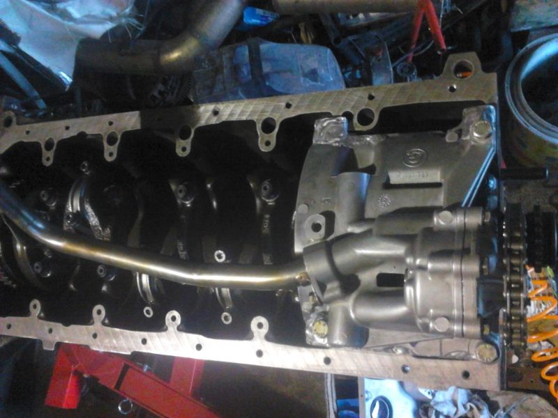

W zeszłym sezonie poddał się tłok na 5 cylindrze i trzeba było iść z projektem dalej biggrin.gif , silnik otrzymał nowe graty i aktualnie specyfikacja wygląda tak:
- blok M50 2.5 vanos- rozwiercony na 3187 ccm
- kute tłoki 87mm M3 US SUPERTECH
- kute korbowody PPM
- śruby głowicy arp z s54 (11mm)
- śruby podpór wału arp
- sportowe panewki acl race
- itb s54
- piramidki
- wał korbowy z M54 3.0
- wałki rozrządu m54 3.0
- podwójny vanos z M54
- zawory i sprężyny z m50 nv
- pompa oleju z M54 3.0 (wirnik jest o 60% większy niż m50)
- porting głowicy
- podstawa oleju 2,5 tds z wyjściem na chłodnice
- sprzęgło dwu tarczowe, docisk m57
- intercooler 600x300x100 fmic
- chłodnica oleju 25rzędowa fmic
- wentylator chłodnicy el.
- silnik cofnięty w tył 16cm
- i kilka innych rzeczy które przeoczyłem...
Zdjęcie tłocza od którego się zaczeło...
nowe graty
lekki porting...
Silnik świerzo po montarzu:
Nowy wydech:
Na razie pod maską wygląda mniej więcej tak i jeszcze trochę jest do zrobienia:
Jeszcze do zrobienia zostały węże paliwowe z regulatorem, podłączenie chłodnicy oleju i podstawki, kolektor ssący, wiązka elektryczna, poskładać wnętrze i masa innych pierdół...
