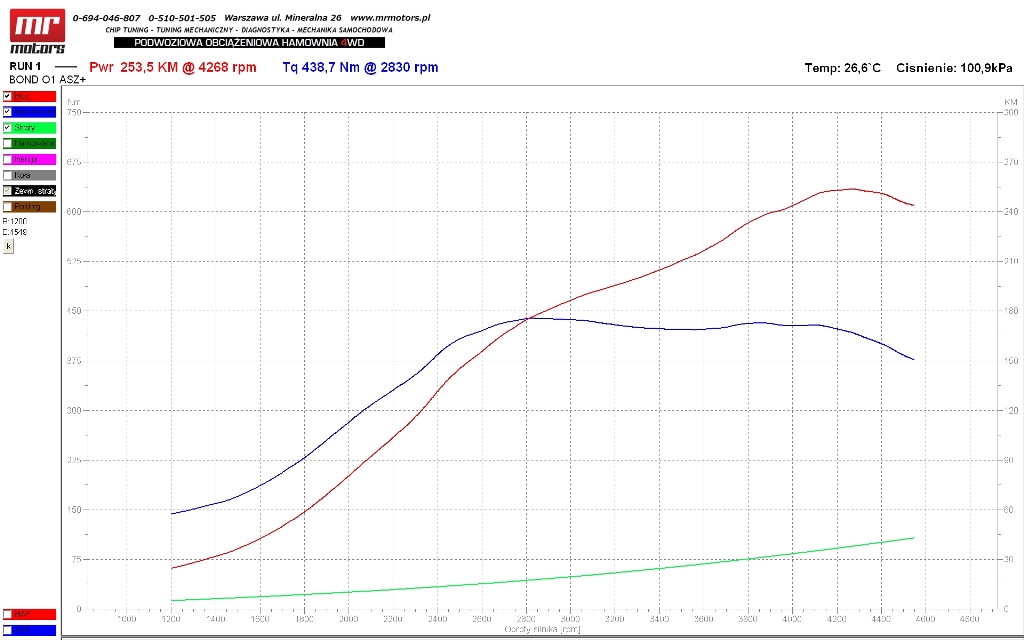

Po lewej masz HP po prawej masz Nm a na dole obroty i nadal widzę to co widzę. Nie wiem czemu miałobybyc inaczej mogą te skale tak byc. Ale chyba faktycznie macie ustawione za duze czcionki i sie to nie miesci.
Ja Was nie odróżniam, nie wiem Zaba czy jestes włascicielem firmy CTR czy innej wiec jeżeli mówisz o konkretnych wykresach to please podlinkuj go będzie łatwiej rozmawiac.
Nie możesz także napisac o jednym przykładzie z silnikiem tym bardziej 1.8T i porównaniu dynometa do hamowni obciążeniowej, bo taka też trzeba sie nauczyc obsługiwac.
Z tego co pamietam po mojej przygodzie z dynometem to u Bonda na dynomecie było 500Nm a na hamowni obciążeniowej 440Nm. To była najwięsza różnica jaka miałem.
Swoja droga mocny diesel hamowany na 3ce w srednio 10-15sekund... na stacjonarnej hamowni obciążeniowej przy pomiarze 23-27sekund miałby kompletnie inna moc.
Pozdrawiam.

a ja mam wykresy Bonda z tamtych strojeń, tak na marginesie słynny wycierajacy sie wałek działa do tej pory w tym aucie.
dynomet
podwoziówka
