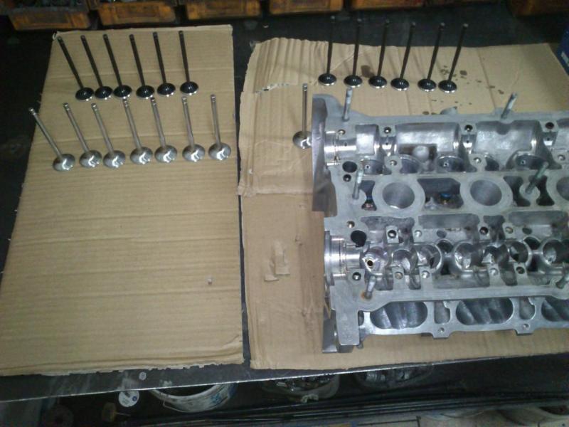

dojechała reszta fantów:
blok po szlifie:
teraz czas na głowicę, cały czas się zastanawiam czy warto robić porting głowy na szerokim kanale, ponoć seria starcza do 600km a u mnie nie będzie nawet 500 więc teoretycznie nie ma sensu , z drugiej strony wszystkie bebechy głowicy będą nowe to może zrobić już ten porting i będzie spokój na przyszłość

CYTAT(zolty @ Sun, 03 Mar 2013 - 17:34) *
Zrób porting, bedziesz miał z głowy i na pewno nie bedziesz żałował, zawsze to jakiś % KM i Nm wiecej smile.gif Ja jak robiłem u siebie głowice to żałuje, że od razu nie zdecydowałem sie na porting. Na razie jeżdze na serii ale jak bedzie wiecej to nie wiem czy w to nie wejde smile.gif
P.S. Nie przepadam za golfami ale te pornograficzne poszerzenia lat 80tych kompletnie zmieniaja oblicze tego auta smile.gif Powodzenia!

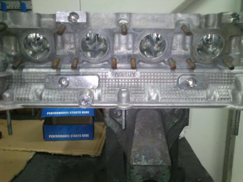

zolty
post Thu, 21 Mar 2013 - 00:51
Post #63
Dołączył: Tue, 27 September 2011
powoli ale się składa

zolty
post Fri, 22 Mar 2013 - 13:11
Post #66
dzięki Apsik , kurier już był , przy okazji dzięki za uszczekę:

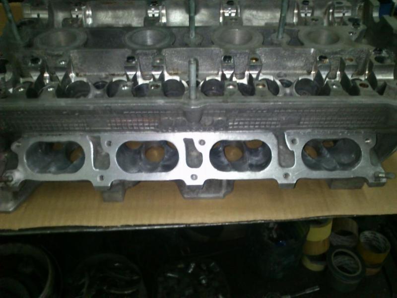

zolty
post Sat, 06 Apr 2013 - 11:17
Post #67
RallyeGolf -1.8T- 472/519
orzel12
post Sat, 06 Apr 2013 - 20:06
Post #68
Dołączył: Thu, 16 November 2006
Skąd: okolice
Foty już trochę chyba nie aktualne, widziałem to dziś i stanowiło już jedna całość tongue.gif
Nawet kolektorek pomału się składał do kupy.
Z tego co się dowiedziałem to jest plan na zobaczenie tego w Szczecinie, miałem zamiar się tam wybrać, także będę mógł ocenić efekt końcowy.

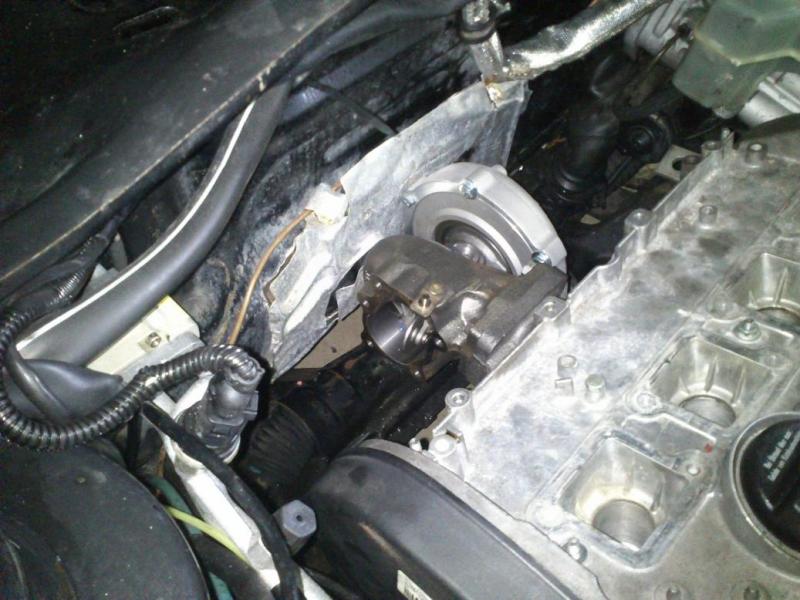

post Sat, 06 Apr 2013 - 23:19
Post #69
Dołączył: Sat, 06 April 2013
Aktualizacja, stan na koniec soboty:)
Pawel-2005
post Sun, 07 Apr 2013 - 10:11
Post #70
Skąd: Płońsk
odnośnie kolektora to zmiana planów? bo w 57 poście widać żeliwnika a teraz widzę że spawasz.
Swoją drogą jak patrze na fotki głowicy to nawet prawie bym mógł pomylić z moimi fotami:P
zolty
post Sun, 07 Apr 2013 - 11:04
Post #71
na żeliwnym zabrakło miejsca w komorze
a co do głowicy to Rafał i Kamil z Kamienia Pom. odwalili kawał dobrej roboty

post Sun, 07 Apr 2013 - 21:13
Post #72
Dołączył: Wed, 15 October 2008
Skąd: Kamień Pomorski
GOLFA będzie można zobaczyć na targach motoryzacyjnych w Szczecinie 14 kwietnia.Zapraszamy smile.gif Jako że zajmujemy się setupem mechanicznym tego Golfa a nie dokońca wszyscy wiedzą o co tu chodzi opiszę dokładniej co będzie w nim siedziało.
Blok :
- blok APY rozwiert pod 83,5mm
- tłoki SUPERTECH
- wał 2.0 TFSI
- kute korbowody TECHNO5
- panewki główne i korbowodowe ACL
- śruby głowicy ARP
- śruby podpór wału ARP
- wszystkie uszczelki i uszczelniacze ORI ASO
- nowy rozrząd
- nowa pompa oleju
GŁOWICA :
- zawory ssące i wydechowe SUPERTECH +1mm
- tytanowe talerzyki SUPERTECH
- prowadnice SUPERTECH
- sprężyy zaworowe SUPERTECH
- gumki zaworowe SUPERTECH
- PORTING głowicy z szerokim kanałem STAGE 3
- zmienna faza
Układ dolotowy:
- filtr powietrza BMC
- orurowanie kwas 2,5 cala
- duży IC
- przepustnica 2.7bit
- kolektora ssący custom
- TIP 2,75cala
Układ wydechowy:
- Turbosprężarka GARRETT gt3071 T25
- kolektor wydechowy custom
- wydech 3" z dwoma przelotami
Układ napędowy :
- skrzynia 6 gear z S3
- haldex z S3
- półosie custom
- jednomas od APSIKA
- tarcza i docisk SACHS RACE
Układ wtryskowy:
- wtryskiwacze siemens 850cc
- pompa bosch 044
Elektronika:
- czerwone cewki nowego typu
- wiązka APY z dodaną zmienną fazą i szerokopasmówka
- komp BAM
FIAT RITMO 2.0 16VT 4WD E85 10,7 et
