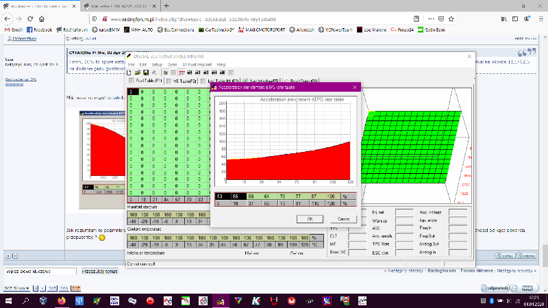

CYTAT(Mis @ Thu, 02 Apr 2020 - 23:01) *
Hmm, 10% to spore ustawienie w pochodnej tps do włączenia funkcji, widocznie masz jakieś zakłócenia, możesz zawsze w pozostałych parametrach zmniejszyć wzbogacenie tak, by afr skakał na okolice 11,5-12,5 na dodanie gazu gwałtowne.
Miś masz na myśli te tabele ?
Jak rozumiem to pozmniejszać wartości w tych tabelach. Tylko czy w obu czy tylko głównie w tej drugiej - "Acceleration enrichment TPS factor table" która odpowiada za wzbogacenie w zależności od kąta otwarcia przepustnicy ? wink.gif
post Sat, 04 Apr 2020 - 11:18
Post #5334
Tym zmniejszaj:

CYTAT(Mis @ Sat, 04 Apr 2020 - 11:18) *
Tym zmniejszaj:
A te 2 pozostałe mapy poddaje się jakieś korekcji w w zależności od czegoś ? Czy zazwyczaj pozostawia się domyślne ?
