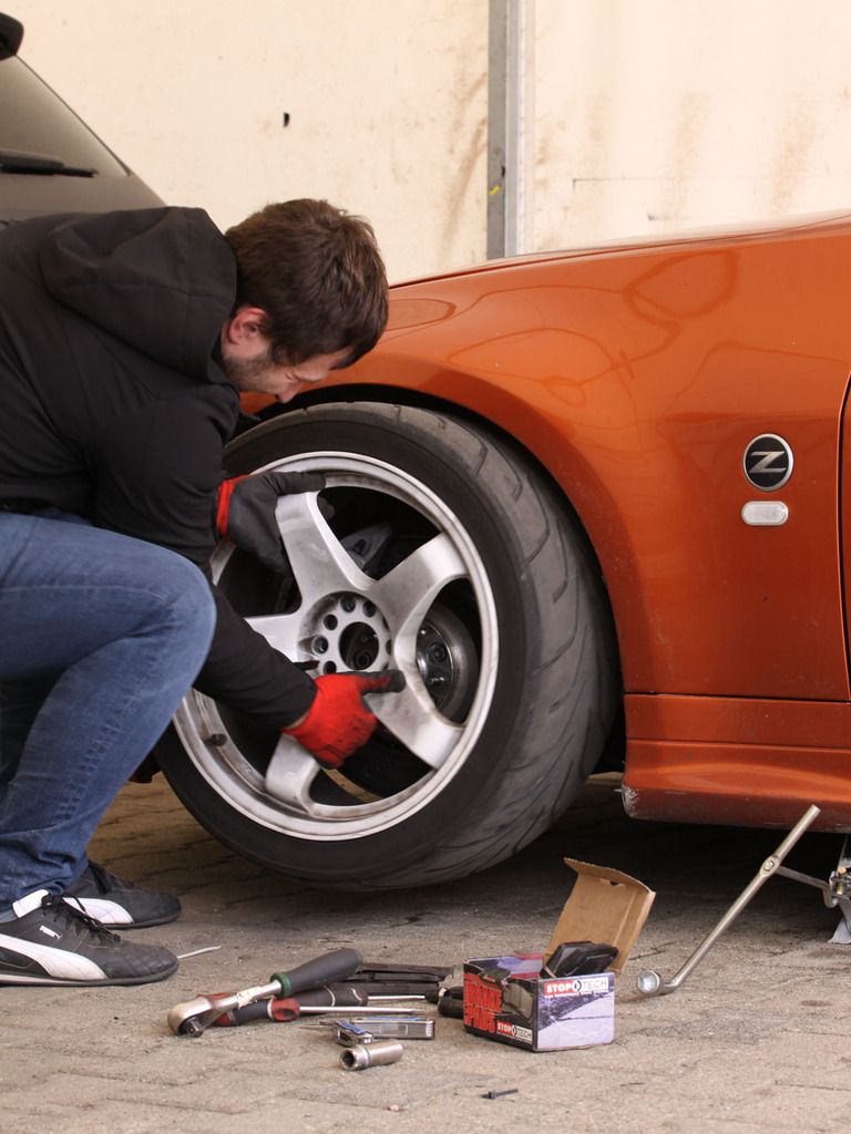

No i wczoraj wreszcie miałem okazje stestować na Poznaniu nowy pieceł smile.gif
Jest dużo elastyczniejszy, nie grzeje się, ciągnie ładnie do 7000 na prsotej startowej do 213km/h mnie napędza i to przy wczesnym hamowaniu - coś jaja mi się skuliły i nie mogłem się wczuć w wóz.
Czasu nie poprawiłem to samo co bez dowalena mocy 1.51.7...
Za to mam nowy rekord w wymianie klocków hamulcowych przód 8:50 - tępo takie że aż rękawiczki się topiły biggrin.gif
Tył mi nie trzymał na wychodzeniu z zakrętów - muszę coś z tym zrobić no i przemęczony trochę byłem po weekendowych mistrzostwach polski w Cross Country na skuterkach...
A i sprawdziłem sobie spalanie na torze 38,9 Litra PB98 na 100km biggrin.gif

Camber z tylu jaki? Zbieznosc ?
Te 213 to z gpsa? szybko , trzeba miec odwage z takiej predkosci hamowac do baba jagi biggrin.gif.

Kiedyś zrobiłem taki sam czas mając te 60Koni mniej i gorsze heble... Ale za to na tyłe miałem R888 265 a teraz Jakiegoś Michała 305 - dosmaże go na Jastrzębiu i powrót do R888 biggrin.gif
Klocki ze sobą na zapas wziąłem bo te co były oryginalnie w zaciskach TTRS (Brembo) coś mi pedał na nich miękł i jak do nich zajrzałem to się wykruszały/rozwarstwiały ale tak dziwnie, okrągłe fragmenty z nich wypadały:
Ps. Bardzo dziękuje za cenne rady, już kiedyś przekonałem się jak utwardzenie stabilizatora przód niesamowicie poprawia trakcję tyłu, dla tego teraz w miejsce dotychczasowych sprężyn 14kg, będę montować 16kg albo nawet 18 - na osi przedniej oczywiście.
Pss. Prędkość z GPS smile.gif Na liczniku 242 maks miałem a z racji niższych opon od cholery mi zawyża prędkość, Przy licznikowych 200km/h mam realne 177 GPS-owe
