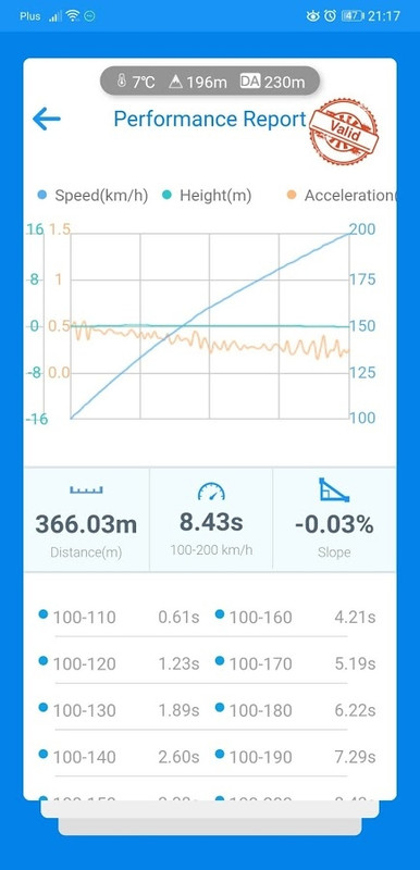

post Thu, 07 May 2020 - 20:37
nomad66
post Thu, 07 May 2020 - 22:53
Dołączył: Tue, 17 March 2015
Co to za aplikacja?
Tadek88
post Fri, 08 May 2020 - 14:12
Dołączył: Sun, 27 December 2015
To dedykowana aplikacja dla urządzenia Dragy. Dragy to tańsza alternatywa dla Racelogica, ale praktycznie tak samo dokładna. Na Youtube znajdziesz testy tego urządzenia. Jedyny minus Dragy w porównaniu do Racelogica to chyba brak możliwość ustawiania pomiaru dowolnych przedziałów prędkości, np. 80 -120 km/h.

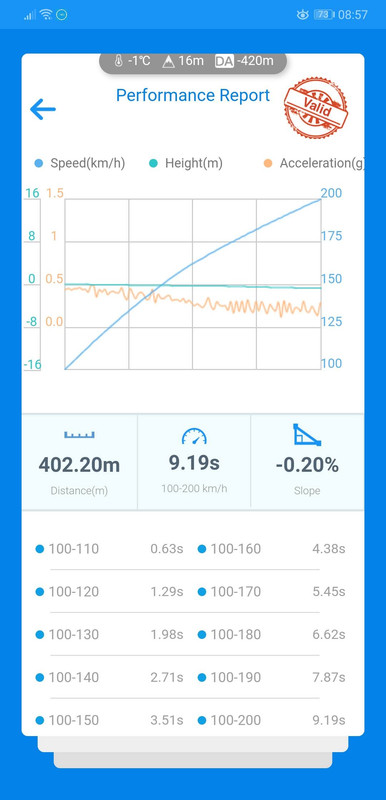

zbichu
post Fri, 16 Oct 2020 - 06:52
Dołączył: Wed, 28 August 2013
...sztuka dla sztuki
post Fri, 16 Oct 2020 - 10:04
