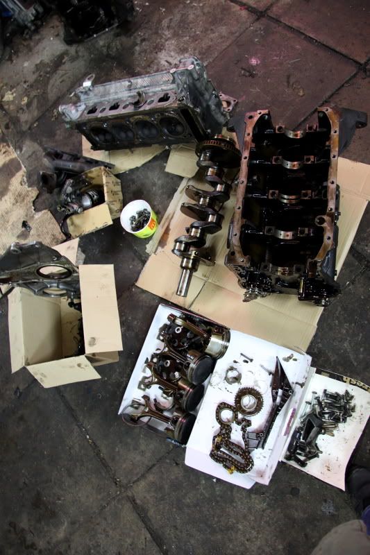

- Kompletny remont silnika, panewki, pierścienie, uszczelnienia, głowica, swap bloku z silnika B204 (Saab 900) + głowica B205 + wałki od 9-5 Aero
- Usunięty napęd wałków balansowych

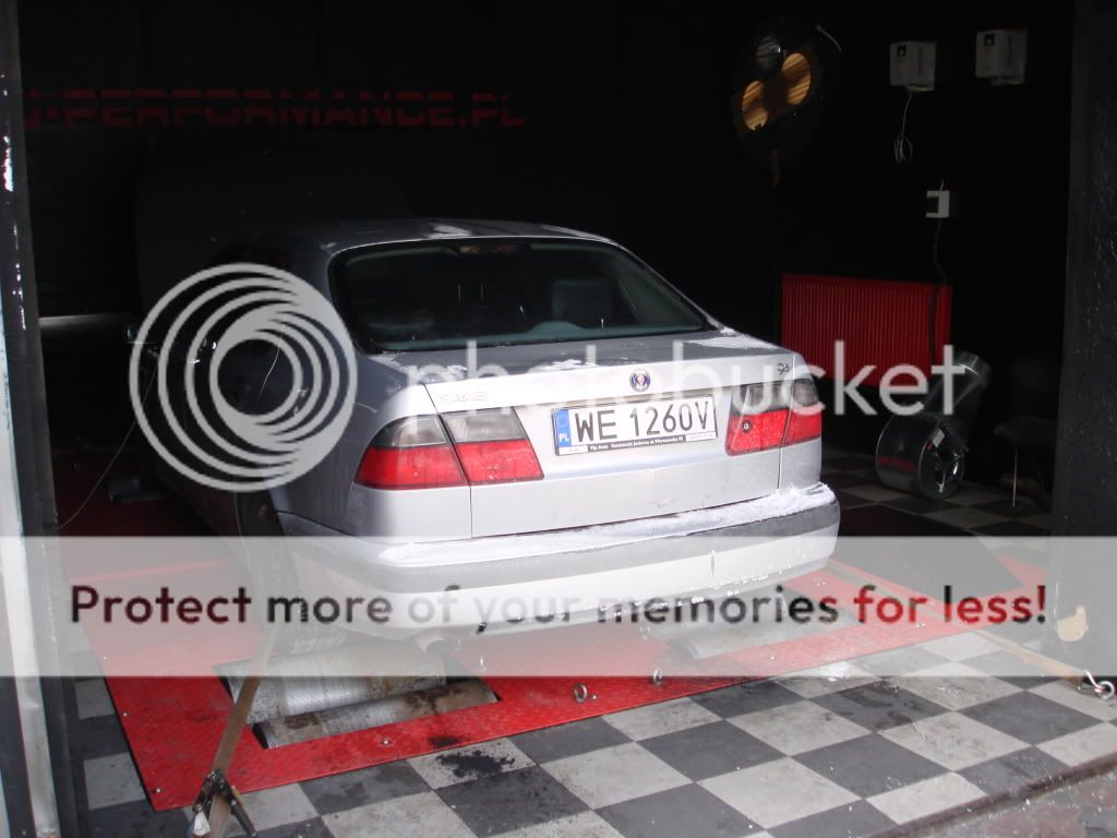

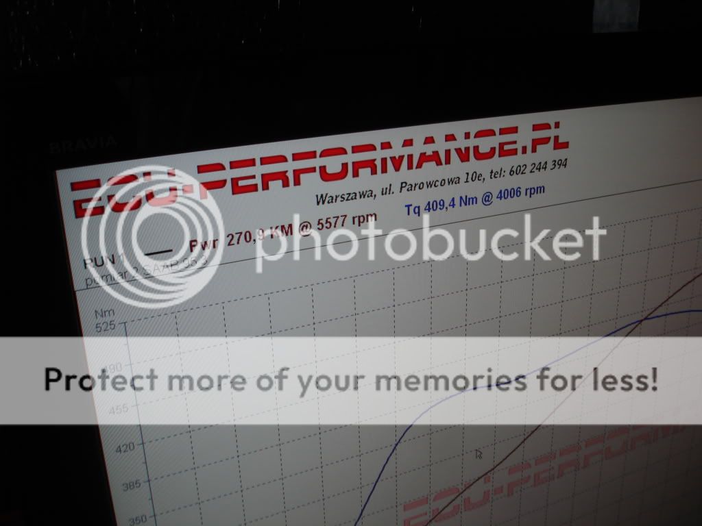

Oj tam, oj tam wink.gif Wykres jeszcze dodałem...

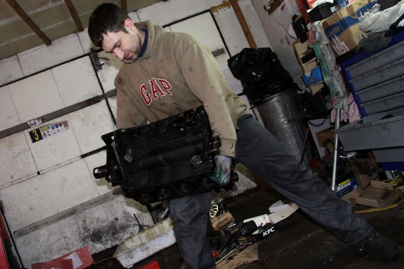

ładny moment, jak osiągi?

nie doczytałem chyba, ile turbo pompuje?
RS3 8Y Daily
E36 M54B30 Track
post Sun, 27 Feb 2011 - 13:05
W piku 1,3 spadające na 0,95 przy odcince która obecnie wynosi 6500 (defauldowo jest to 6300), Trochę zdusza turbinkę seryjny dolot z wersji 150konnej - trzeba by go zastapić takim od wersji AERO no i pasowało by zalać czegoś szlachetniejszego jak PB95 to może coś pod 285KM udało by się z tego wystrugać...
Choć fakt faktem że Intercooler jak i wydech też są z wersji 150konnej, pod koniec pomiarów temperatura w dolocie za każdym razem przekraczała 50 stopni przy -10 na dworze...

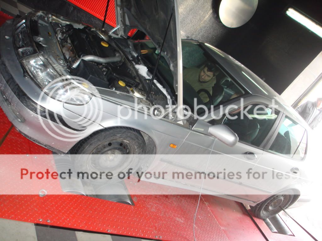

Przy zblokowanych tylnych kolach na hamowni nie ma problemu,ze komp "widzi" 1szy bieg i automatycznie ucina boost?
post Tue, 01 Mar 2011 - 00:05
Jak komp nie widzi prędkości z tylnych kół to jedzie po mapie głównej BOOSTU nie wykorzystując przy tym ograniczników momentu obrotowego przypisanego dla konkretnego biegu od R do 5...
