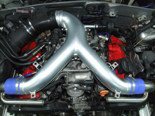

Wczoraj osobiście byłem i sprawdziłem stan prac.
pierwszy widok jaki zobaczyłem to :
kochane zegar'ki
Auto czeka na strojenie, tylko teraz pytanie na czy stroic ? na tym ...
czy na tym :decayed:

Jak mierzyłem piramidowanie bloku w BMW PMN'a to widziałem auto podczas składania.

IC wraz ze zderzakiem wygląda strasznie hardcorowo, aż nie pasuje do stylu RS4. Psiknąłbym go w czarny mat wink.gif Poza tym kozak!
