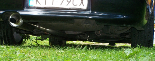

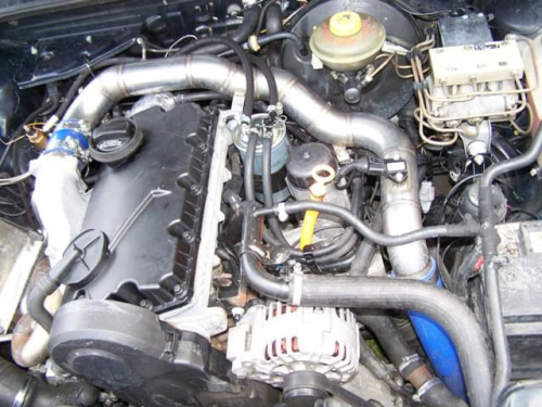

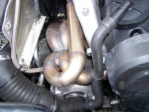

Samochód w fazie koncowej , wydech , kolektor montaż turba , intercoolera wykonała firma Daniela z TTC Kraków zostało jeszcze wystrojenie auta
URL=http://www.fotosik.pl/pokaz_obrazek/f096cb99b77a0473.html][/URL]
URL=http://www.fotosik.pl/pokaz_obrazek/f88d7f0556dc3c5c.html][/URL
URL=http://www.fotosik.pl/pokaz_obrazek/d827924188cb7d7a.html][/URL]
URL=http://www.fotosik.pl/pokaz_obrazek/df8aaa82ac1890e6.html][/URL]
URL=http://www.fotosik.pl/pokaz_obrazek/4a63f9ac60cd894a.html][/URL] /img]
URL=http://www.fotosik.pl/pokaz_obrazek/1d90fc9e0615b729.html][/URL]

Ladnie wyszlo smile.gif IC na 4 fotce wyglada jakby byl podswietlony jakimis niebieskawymi neonami z lewej i prawej od dolu, tak sie fikusnie swiatloodbilo tongue.gif
