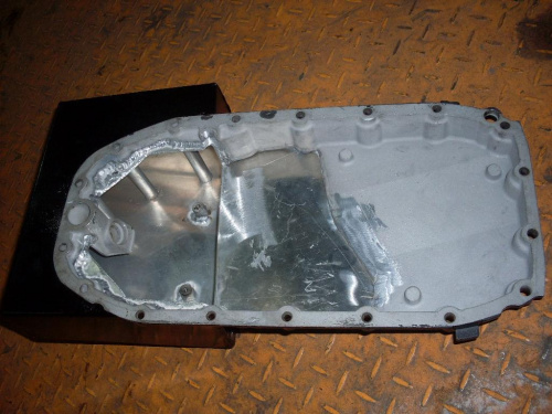

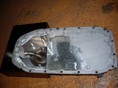

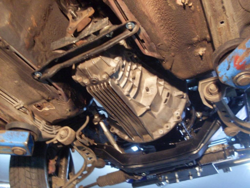

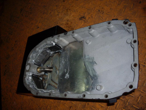

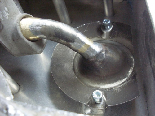

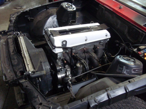

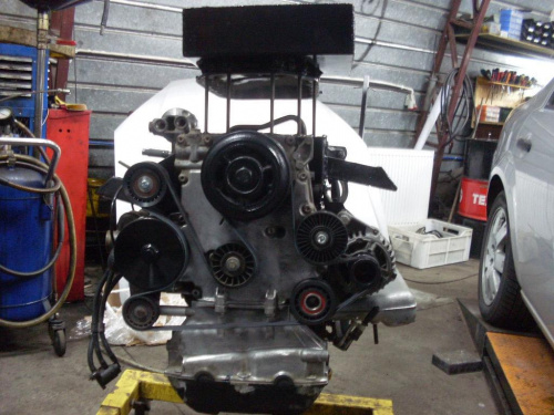

Trochę ostatnio mało efektownych rzeczy się działo, niestety- 2 kroki do przodu, jeden w tył...
Motor już złożony na gotowo, trochę go przetarłem z kurzu, grube koło zamachowe, zmieniona będzie zwężka nad przepustnicą, wał skrócony o 7cm i zostało już tylko ogarnięcie prądu- ale to zostawiam dla gientkiego smile.gif
Nawet wentylator z saaba pasuje jak by stąd był. Zostało założyć rurki wody, dolotu i wydech... to już łatwe.
Przeróbka smoka i przegrody w misce
Silnik ze skrzynia na miejscu, chłodnica z wentylatorem z saaba
i to tyle niebawem kolejne foty

Jakoś strasznie silnik jest przesunięty przed kielichy amorów... W e30 fabrycznie silniki R4 tak były? Bo w e36 jest inaczej...
gientki21
post Mon, 19 Mar 2012 - 20:08
Post #64
Dołączył: Wed, 25 May 2011
Skąd: Pruszków/Grójec
nie wiem jak jest fabrycznie bo kupiona buda bez pocisku :-) ale pewnie jest podobnie w e30 seryjnej jak teraz, silnik jest 5-8 cm od grodzi, dokładnie nie pamiętam trzeba zmierzyć. W grę nie wchodziło cięcie grodzi i wpychanie silnika do kabiny ,jest to auto uliczne do codziennej jazdy i zabawy :-) I priorytetem było jak najmniej ingerować w budę, co by można w przyszłości przełożyć wszystko szybko do innej budy jak by się tej kuku zrobiło ;-)....

silnik jest w zasadzie cofnięty najdalej jak się da, w najbliższym miejscu jest około 2cm od grodzi...

A nie wydaje Wam się ze jest strasznie nisko?
Kołyska pod silnikiem jest z 7-10cm niżej jak ori e30 (tak mi się wydaje)?
witan
post Tue, 20 Mar 2012 - 18:33
Post #67
Dołączył: Sun, 19 February 2012
Nie wydaje Ci się, było o tym wcześniej... Motor jest najniżej jak się dało (udało)- pewnie można jeszcze niżej, ale prześwit i tak już jest mizerny. Finalny obraz i tak będzie widoczny po założeniu gwintów, uzbrojeniu auta i zmianie kół na docelowe(mam 16' ale celuje w 17').

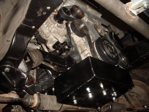

Na razie są po dwie sztuki, bo kontrowałem miskę podczas składania, ale będzie po jednej nakrętce. Pierwotnie miały być wpuszczone śruby ampulowe, ale naprężenia miski , a raczej dotoczonych tulei z fazą na łby śrub, uniemożliwiają wkręcenie śrub i musiały zostać szpilki sad.gif .
Belka już jest przystosowana pod płytę, bo przy tym prześwicie to konieczność, więc nakrętek nie zetnie, jedynie korek muszę zmienić na wpuszczany, bo przedobrzyłem i tracę na nim 1,5 cm, a to dużo tu...

Ostatnia rzecz, która mi została do zrobienia to po raz trzeci przerobić belkę. Niestety, gwint nie podnosi auta tyle, co myslałem, na profilu opony 40 jest naprawdę nisko... Niestety za nisko. Testy wykazaly, że troche się zagalopowałem z tym niskim sadzaniem motoru i bije się teraz w pierś. Muszę przenieść podstawkę filtra oleju, jak kolega Kubota w bliźniaczym projekcie, podnieść magiel( przy okazji chyba założę od razu z E36), podnieść belkę no i oczywiście ponownie przerobić miskę sad.gif Tylko tyle i aż tyle.
