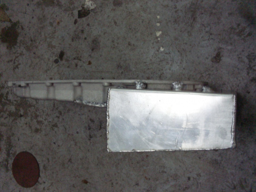

a tak nawiasem miska już gotowa wieczorem kolega ( właściciel wozu) wstawi fotki z dłubania i gotowa miskę....

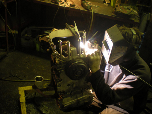

witan
post Tue, 21 Feb 2012 - 09:47
Dołączył: Sun, 19 February 2012
Witam wszystkich
i dzięki za odwiedziny strony mojego auta.

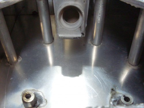

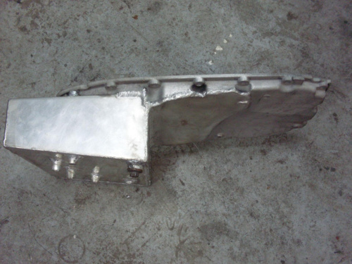

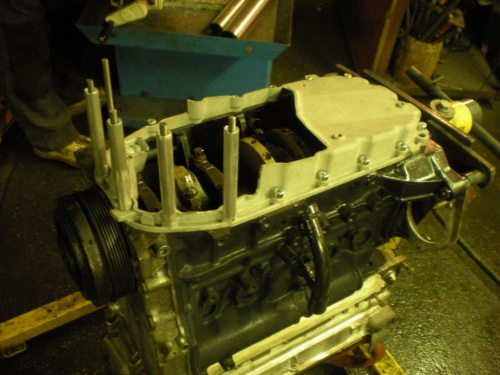

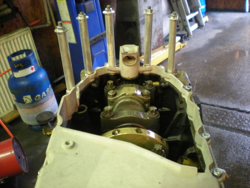

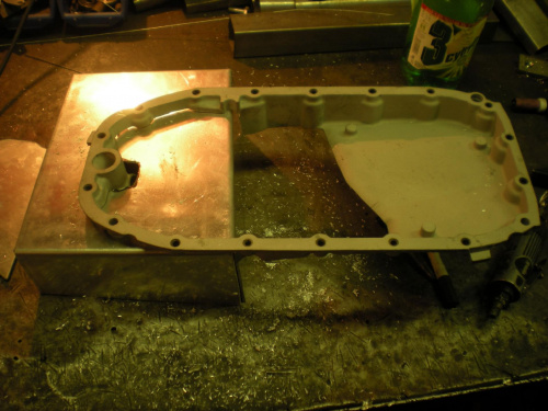

Prace idą na przód, choc jak dotąd, jest to żmudna dłubanina i tworzenie elementów, co zajmuje sporo czasu, a efekt nie powala- no bo każdy silnik ma łapy, mocowanie alternatora miskę itp..
wrzucam kilka fotek z prac nad miską, spawaną w firmie Motowydech(dzięki dla Roberta za fachową robotę i szczelne spoiny wink.gif
Miska wymaga oczywiście jeszcze obróbki, przerobienia smoka i pomalowania...
rayov6
post Tue, 21 Feb 2012 - 11:26
Dołączył: Sun, 12 December 2010
Skąd: Warszawa/Mokotów
Ładna rzeźba. Muszę podjechać to zobaczyć.
