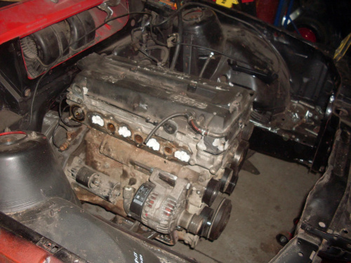

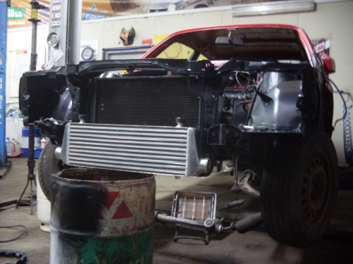

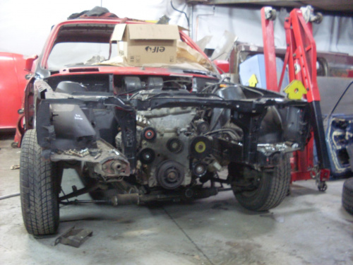

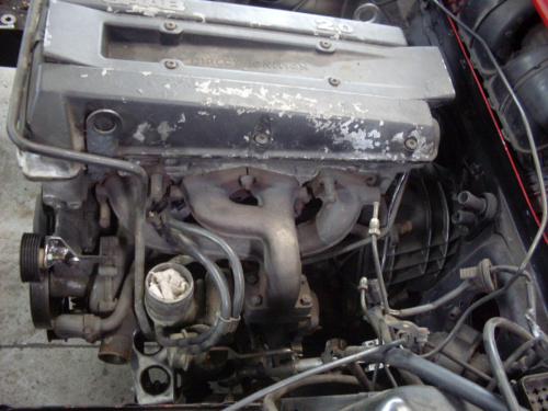

silnik w komorze
dołożone kilka rolek do paska, wywalona pompa wspomagania, alternator z corsy B w nowym miejscu

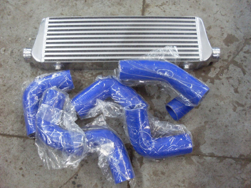

elementy dolotu , IC 550x180x60 (RDZEŃ), KOLANKA 57MM

Ale popękany kolektor wydechowy, rozumiem że będzie custom, albo chociaż inny, tak?
post Sun, 12 Feb 2012 - 01:05
CYTAT(Bezimienny @ Sun, 12 Feb 2012 - 00:56) *
A gdzie on popekany, bo ja nie zauwazylem. Jesli chodzi o to przy szpilkach, to ma naciecia z fabryki,zeby nie ucinac szpilek jak sie rozszerzy.

to zapraszamy, kolektor jest jak najbardziej sprawny i będzie tam dopóki turbina nie skończy życia

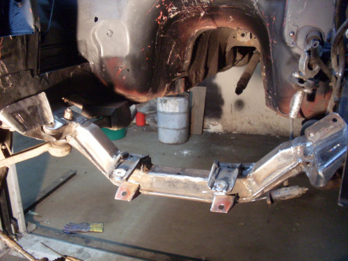

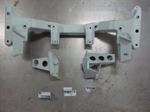

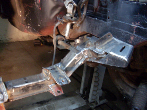

poprzerabiana belka żeby silnik niżej siadł do niej dorobione mocowania łap silnika.

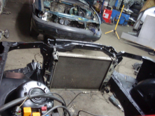

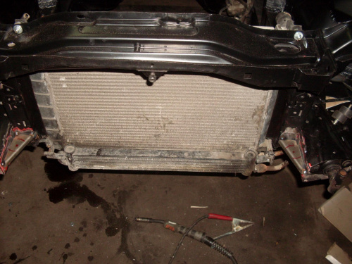

chłodnica wody i oleju z saaba, z tego co silnik szkoda wyrzucić :-)

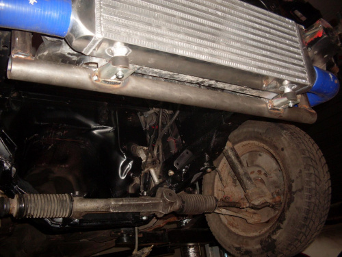

intercooler i jego mocowanie

Ile cm obniżyłeś belke?
Nie lepiej było dać tuleje obniżające pomiędzy sanki a podłużnice jak to robią przy swapie V8?
gientki21
post Mon, 13 Feb 2012 - 09:21
Dołączył: Wed, 25 May 2011
Skąd: Pruszków/Grójec
belka obniżona około 8 cm i tak trzeba było ją przerabiać, żeby przekręcić magiel ,aby sztyca od kierownicy wychodziła bardziej pionowo, bo główka magla trafiała w filtr oleju

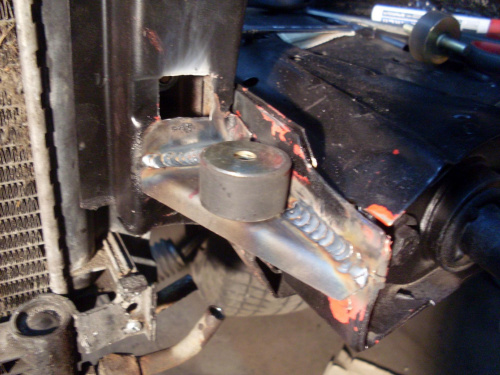

tu jeszcze foto dolnego mocowania intercoolera
i elementy wykonane :
- przerobiona belka pod silnikiem
- łapy silnika wykonane na nowo
