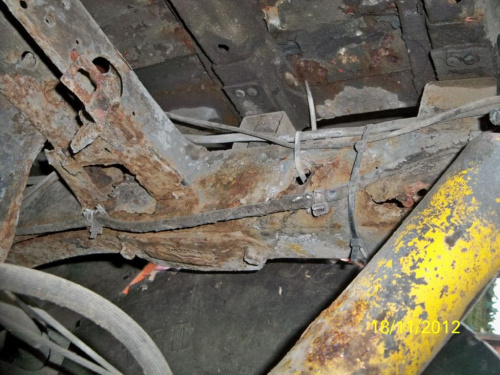

Tak to wygląda bez kanału, są gorsze miejsca, np belka łącząca prawą-lewą podłużnice ramy(kliknięcie w miniaturkę otworzy w pełnym rozmiarze)
Co o tym myślicie, jak się za to złapać? Jeszcze raz zaznaczam że to nie musi być trubo profi i wytrzymać nastepne 10lat tylko zrobić to tak żęby pojeźdizło rok, maks dwa, a potem na allegro ze zdjęciami i dopiskiem w całości lub na części:p albo złom...
Dzięki, Wielki, bardzo pryzdatny link, przeczytane cąłe może zmaiast tego novolu faktycznie farbą do okrętów to maznąć?
CZUCZU
post Sun, 18 Nov 2012 - 17:02
Dołączył: Thu, 21 August 2003
Skąd: Stalowa Wola
szukaj drugiej ramy, nie reanimuj nie ma czego

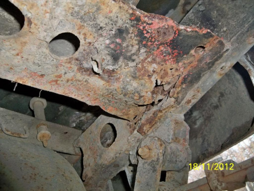

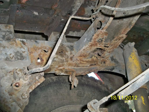

post Mon, 26 Nov 2012 - 18:10
Dołączył: Tue, 03 January 2012
Pikap już ma zdjęta kipe i jest po dokładnym myciu karczerem. Co ciekawe okaząło się że rdza jest głównie na wysokości tylnego mostu, głównie zjedzone są mocowania amortyzatorów i ich okolice które widać na zdjęciach, tak pozatym to jest naprawde nieźle! O.o
Teraz potrzebuje mocnego, żrącego środka którym będę mógł ściągnąć całą farbe. Rama jest pomalownaa czymś czerwonym chyba jakimś podkładem, który trzyma się całkiem nieźle i na to jest nałozona jakaś czarna farba która odchodzi pod karczerem, ale nie na tyle żeby całą ją zmyć tylko wodą. Dlatego chce zastosować jakąś naprawdę silną chemię która ściągnie wszystko do gołej stali. Co moge zastosować w takiej roli? Dobrze jakby nie było zabójczo drogie. Następnie chce zastosować jakiś środek zmywający podłączony do karczera i zmyć pozostałości silnej chemi itd..
