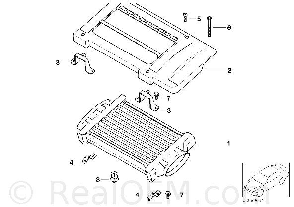

Ostatnio myślałem nad lepszym chłodzeniem doładowanego silnika w MINI.
Seryjnie montowany jest tam skromny TMIC - w ciepłe dni, ze zmniejszonym kółkiem kompresora i innymi modami temperatury są dość wysokie.
Są dwie opcje - kupić wydajniejszy TMIC (400£ + shipping) albo spróbować swoich sił i zbudować prosty intercooler wodny.

- obudować seryjny ic płaszczem wodnym + dospawać 2 króćce

Mam jeszcze jedno pytanie: czy płaszcz wodny, którym obuduję IC to po prostu prosty pojemnik z dwoma króćcami? Może efektywniej będzie podzielić go na jakieś sekcje?

Pozostaje kwestia najważniejsza - JAK obudować ICka płaszczem wodnym? Czy ma to być po prostu pudełko z 2 króćcami, czy jest ono jakoś wewnątrz dzielone na sekcje? Z niektórych modeli przeznaczonych do Coopera S wychodzą nie dwa, a cztery węże, ale wolałbym to załatwić prościej, tak jak w sprawdzonych zestawach z 1 posta.

Jedno z podanych przeze mnie w 1 poście rozwiązań jest na 100% jest obudowanym seryjnym. Takie rozwiązanie, z mniejszym o 17% kółkiem i z 800RPM wyżej położonym odcięciem = IAT przy 25C na zewnątrz w okolicach 48 stopni. Obecnie, nawet na std kółku przy takiej temp miewam znacznie wyższą temp powietrza. Jedyny problem - zupełnie nie wiem, jak wygląda taki IC od wewnątrz. Samo spawanie to już nie problem wink.gif
