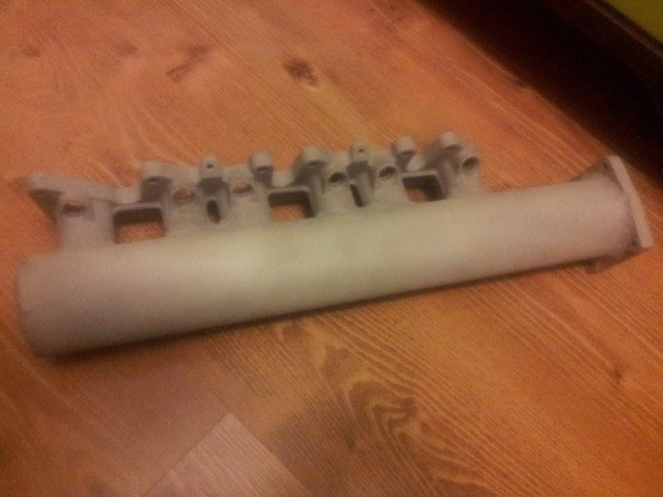

Masz jakieś foty tego kolektora dolotowego?

Jeszcze zdjęcie kolektora, o które ktoś prosił, niestety nie mam lepszych..

nie znam sie, ale jak na ssacy do turbo to raczej mizerna konstrukcja smile.gif

Zauważ że tu nie ma za dużo miejsca na kolektor ssący, jest ciasno, Mickey w Tsunami ma chyba nawet mniejsze, przynajmniej wizualnie bo nie wiem jak pojemnościowo. Jak już to można by zrobić z podwójnym plenum od dołu.

A kolektor nie chodzi oto że mały tylko chyba troszke źle zrobiony, jest prosty a powinien być z lewej strony mniejszy niż z prawej, dobry kolektor zrobić to ponoć nie jest takie proste
