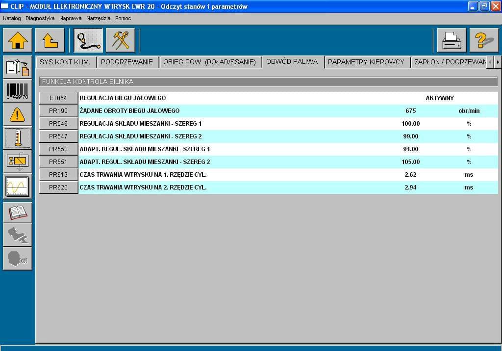

Problem:
różne czasy wtrysków między bankami. Na rozgrzanym silniku jeden bank ma czasy wtrysków w granicy 2,6ms a drugi bank ma 2,9ms.
Korekty benzynowe STFL chodza praktycznie tak samo, idealnie równo. Korekty długoterminowe natomiast - na banku cylindrów gdzie są dłuższe
czasy wtrysków - jest 13% na plus.
Nie mogę dojść do porozumienia z tym silnikiem. Żadnych przeróbek, wszystko w serii. Motor po kapitalce. Wymienione świece lambda (przed katami),
wszystkie świece nowe, zmniejszone przerwy do 0.9, nowe cewki na wszystkich cylindrach. Kolektory poskładane na nowe uszczelki, do tego pociągnięte
symbolicznie RTV wurtha, brak nieszczelności.
Kompresja idealnie, luzy zaworowe idealne. Czyszczona odma, przepustnica, robione adaptacje.
Silnik siedzi w renówce, mam swojego clipa więc mam podgląd na wszystko.
Co ciekawe, na banku gdzie są krótsze czasy wtrysków sonda chodzi trochę agresywnie, a sonda gdzie korekta jest na plus, chodzi idealnie.
Na forum nissana 350z w stanach znalazłem info że tylne sondy odpowiadają za korekty długoterminowe, które i tak zmieniają się na bieżąco patrząc na clipa.
Chyba że źle to interpretuję i to nie są długoterminowe, tylko jakaś adaptacja, gdyż tak jest też opisana w clipie.
Podczas jazdy momentalnie wszystko się normuje. Czasy wtrysków, sondy chodzą wszystkie - pracują. Na wolnych czasy się rozjeżdżają, trzęsie się, wypadają zapłony.

Mam dość tego złoma z japońskiej produkcji. Wszystkie sondy nowe, wymieniłem cały rozrząd na nowy, kolektor wydechowy pęknięty - wymieniony na używkę. Wszystkie uszczelki kolektorów ssących na nowe, luzy zaworowe sprawdzone, mało tego - 6 nowych cewek założyłem. Zapuszczałem kamerę w katalizatory, sprawdzałem ich przepływ (powietrzem). I co ?
NIC się ku*$wa nie zmieniło w czasach - jak była różnica tak jest nadal między bankami. A na gazie od razu wypadanie zapłonów na wolnych obrotach. Jak tylko ruszę, 1000 obrotów i w górę - złoty silnik. A na wolnych jeden wielki *#$.

Kąty wałków są ok, po odpięciu czujnika wałka rozrządu wyskakuje błąd, po wejściu w ten błąd i podpięciu czujnika pokazuje kąty wałków. Obydwa są ustawione tak samo.
Korekty krótko i długoterminowe, jazda tylko na benzynie.
