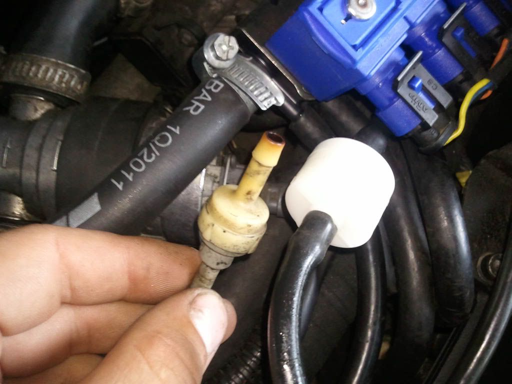

Wycieki z twojego świeżo wyremontowanego silnika z obu uszczelniaczy wału oraz pokrywy zaworów a także dymienie z korka wlewu oleju wynikały z powodu jak się później okazało niedomagającego zaworka jednokierunkowego od odmy, auta nie cisnąłem i tym samym nie wprowadzałem na pełne doładowanie więc zaworek sprawował się wówczas bezbłędnie i wycieki oraz dymienie z korka nie występowały:
Auta nie cisnales,ale robiles pomiary 0-170 byly z gazem w podloge i inne, do mniejszych predkosci.
Pierwszy raz w zyciu robilem kapitalke silnika , nie wiedzialem, ze trzeba jechac na stacje diagnostyczna i obejrzec wszelkie mozliwe wycieki samemu. Liczylem, ze to sprawdzisz Ty.
Co do zaworka, skoro on byl winny, a nie byl wymieniony, to dlaczego mimo wszystko, za wszelkie wymiany uszczelniaczy placilem znowu ja?
