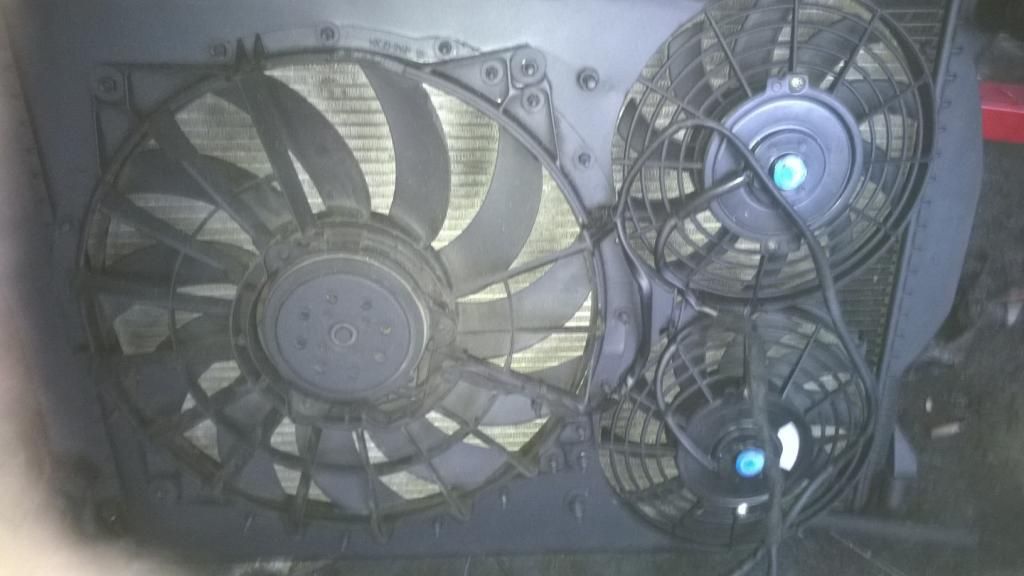

Układ chłodzenia: chłodnica seria, 3 wentylatory - jeden ori, 2 od estd.pl
