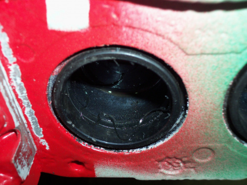

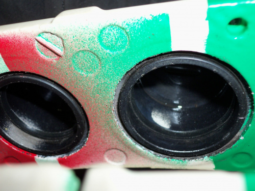

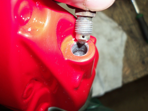

Przyczyną "zjedzenia" 1 klocka najprawdopodobniej jest ta pełna regeneracja. Zawsze możliwy jest ludzki błąd. Lub fuckup po całości z bezmyślności, braku chęci do przyłożenia się, zaś dużej chęci szybkiego zarobku.
Poniżej fotki "profesjonalnej", pełnej regeneracji z okolic SB właśnie, dobry pr na FB(wizualnie z zewnątrz 1M$) nie zawsze przekłada się na jakośćwink.gif:
