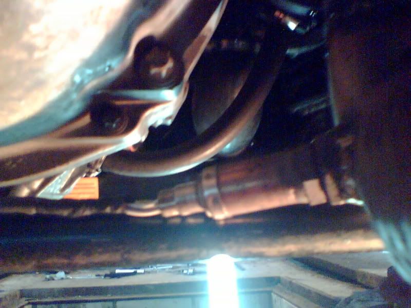

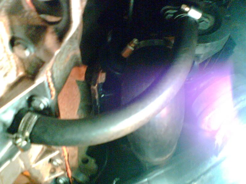

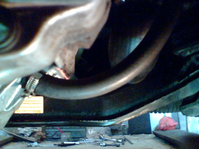

Mam mały problem z dymieniem z turbo. Normalnie nie dymi, na jałowych ani podczas jazdy. Czasem tylko najdzie ją ochota i potrafi zadymić całą okolice. I coraz bardziej zaczynam obwiniać o to spływ z turbosprężarki. Niby nie jest źle, ale jednak jak odczepiałem turbo PO spuszczeniu wcześniej oleju to z węża wypłynęło trochę oliwy. Średnica węża oraz króciec w misce taki sam jak fabrycznie w tym turbo. Króciec w misce najwyżej jak tylko mogłem wspawać, wydaje mi się rolleyes.gif że nad lustrem olejowym.
To zdjęcie najlepiej pokazuje przebieg spływu w porównaniu do poziomu
Jest ok czy nie?? Tutaj leży wina?

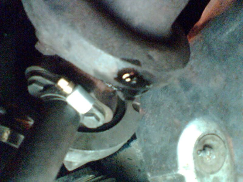

I drugi problem to taki dziwny wyciek z turbosprężarki. Przepraszam za jakość ale to obecnie jedyne urządzenie które robi zdjęcia w moim domu. Dodam, że wyciek jest bezpośrednio z śruby przykręcającej część gorącą turbiny.
Moje turbo to Garrett TB2514 z BMW 525TDS.

Moim zdaniem odplyw masz zle zrobiony.Widac to na trzeciej fotce,jak splyw idzie w dol potem na wysokosci miski idzie lekko do gory.W najnizszym punkcie zbiera sie olej,ktory z czasem bedzie zamienial sie twardy osad i z czasem ograniczy odplyw oleju lub doprowadzi do calkowitego zatkania odplywu.
bartek

i wezyk faktycznie wyglada jakby troche za nisko szedl po czy troszke do gory do miski.

Spływ masz poniżej lustra oleju, ściągnij wąż z króćca to sie upewnisz
Z tym dołkiem to mogę trochę skrócić jeszcze waż, to lekko wyprostuje ten dołek. Gorzej z wyżej wymienionym problemem. . .
