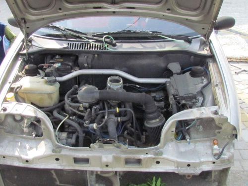

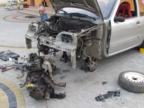

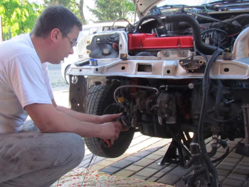

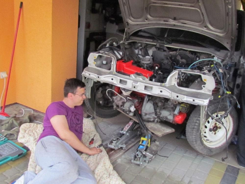

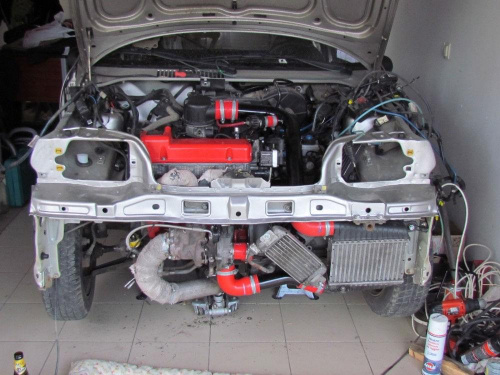

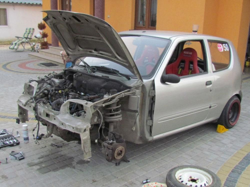

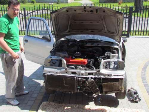

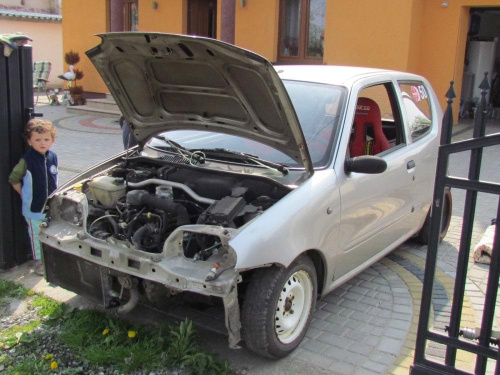

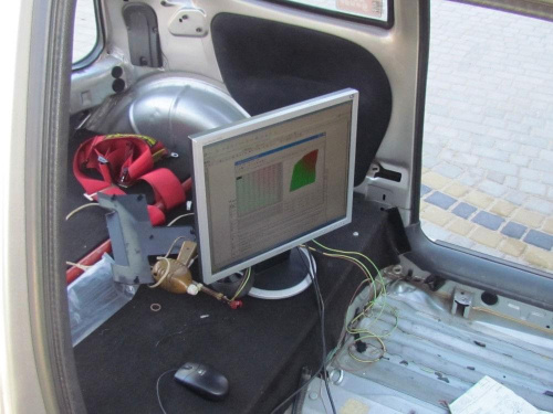

Wszystko zaczęło się w 2007 roku, auto zakupione od dziadka z przebiegiem 27000km, Piękna zadbana seria z folią na tylnej kanapie biggrin.gif Zaczęły się przeróbki: gleba, koła, kubły, floki itp. ale cały czas na seryjnen słabej 899, która z racji wybebeszenia auta i dobrego stanu silnika wciągnąć potrafiła co najwyżej Sportinga lub Matiza tongue.gif Niedawno udało się zakupić cały silnik wraz ze skrzynią, turbiną, IC, Kolektorami, orurowaniem i wiązką, i się zaczęło jakieś 2 tygodnie temu. Auto już poskładane, jeszcze niestety nie odpaliło, ale to kwestia znalezienia babola w wiązce, myślę, że do końca tygodnia będzie działać biggrin.gif
Fotorelacja z 2 ostatnich tygodni:

gratki dla tego pana w wytrwałości wink.gif opanowany temat z iskra?
seicento 1.4 T-jet / Stilo MW jtd
ET 10.89@214km/h
folgi
post Mon, 09 May 2011 - 12:02
Dołączył: Mon, 09 May 2011

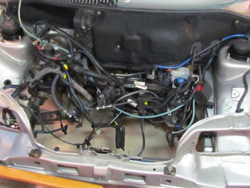

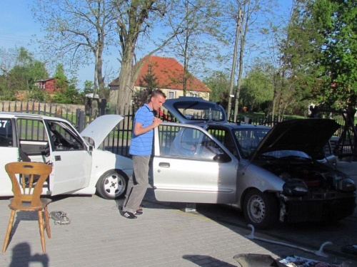

Niestety nie, wymieniamy wiązkę silnikową na dziewiczą nie drutowaną, w starej prawdopodobnie jest gdzieś buba. Doszliśmy do wniosku, że najlepiej jest zapodać nową i podpiąć na nowo ECU Mastera, kto wie ile będzie trwało szukanie babola.
ahamay
post Mon, 09 May 2011 - 12:08
Dołączył: Thu, 23 December 2010
Skąd: Zabrze
CYTAT(folgi @ Mon, 09 May 2011 - 12:02) *
zrobcie inaczej a mianowicie tak
jaknie ma iskry to ja bym wzioł podpioł do kompa gmp tak jak bozia nakazał czyli bez swini ( 5 minut roboty) obadac czy jest iskra jak bedzie to problem leży tylko w swince i cza grzebac inaczej zanim bedziecie pruc zrobcie jak pisze powaga smile.gif zaoszczedzicie kupe czasu a powinno to wam sporo wyjśnic.

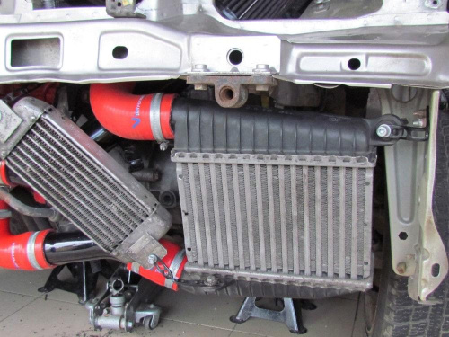

gdzie dorwaliście czerwone sylikony do połączenia dolotu ??
kornat
post Mon, 09 May 2011 - 13:35
Dołączył: Wed, 11 April 2007
Skąd: Płońsk
CYTAT(kuba_guzik110 @ Mon, 09 May 2011 - 13:10) *
http://www.viperperformance.co.uk/

ja iskry nie mialem przez det-a, sprobojcie na krotko

Jutro spróbujemy na krótko.
Co do doładowania to 1 bar, chłodnica seria, chyba że chodzi Ci o olejową to racja, podstawka pod filtr oleju jest z Uno Turbo, chłodnica oleju z Punto GT, uogólniłem z rozpędu biggrin.gif

Rozmawiałem dziś o tym z Krzyśkiem. Wspólnie doszliśmy do wniosku że trzeba to odpalić bez świni. Wtedy będzie wiadomo wszystko.

Silnik odprężony stalową kanapką 2mm + 2 fabryczne uszczelki
