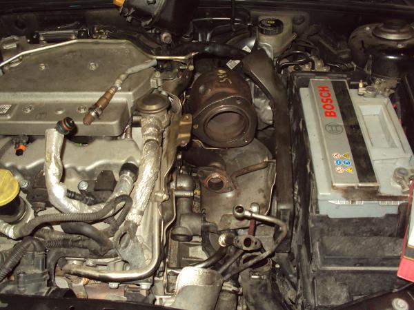

Komora silnika przed przeróbkami
Tu już bez oryginalnego turbo - dowód, że realizacja się zaczęła

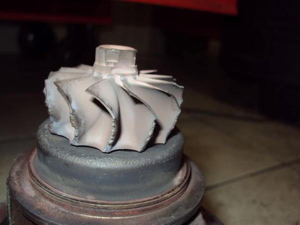

Po rozmontowaniu starego turbo czekała nas niespodzianka - oto wirnik turbiny:
...a to obudowa wraz z tym co tak urządziło wirnik a w końcu go zablokowało:
Tu mamy parę: wirnik i "zabójczy" kawałek metalu:
Kawałek metalu pochodzi prawdopodobnie z kolektora, który ma w tym modelu podwójne ścianki i wewnętrzna mogła się ukruszyć. Po demontażu kolektora to potwierdzimy. Nowe kolektory już czekają na montaż.

Czy fabrycznie turbo tez siedzi jakos tak dziwnie, nie bezposrednio za glowica?
luke8
post Thu, 07 Jul 2011 - 15:05
Dołączył: Fri, 31 October 2003
Przeciez to silnik V to jak ma byc turbo za glowica?
<--LUKE-->
post Thu, 07 Jul 2011 - 16:28
CYTAT(luke8 @ Thu, 07 Jul 2011 - 15:05) *
Tak jak to robia inni producenci turbo V-ek, czyli biturbo (po turbinie na glowice).
JarekK
post Thu, 07 Jul 2011 - 16:40
Dołączył: Sun, 15 December 2002
Skąd: Tychy/Kraków
Tak, seryjnie jest dokładnie w tym samym miejscu jedna turbosprężarka. Widać ją (częściowo pod metalową osłoną) na 3 zdjęciu na początku tematu.
