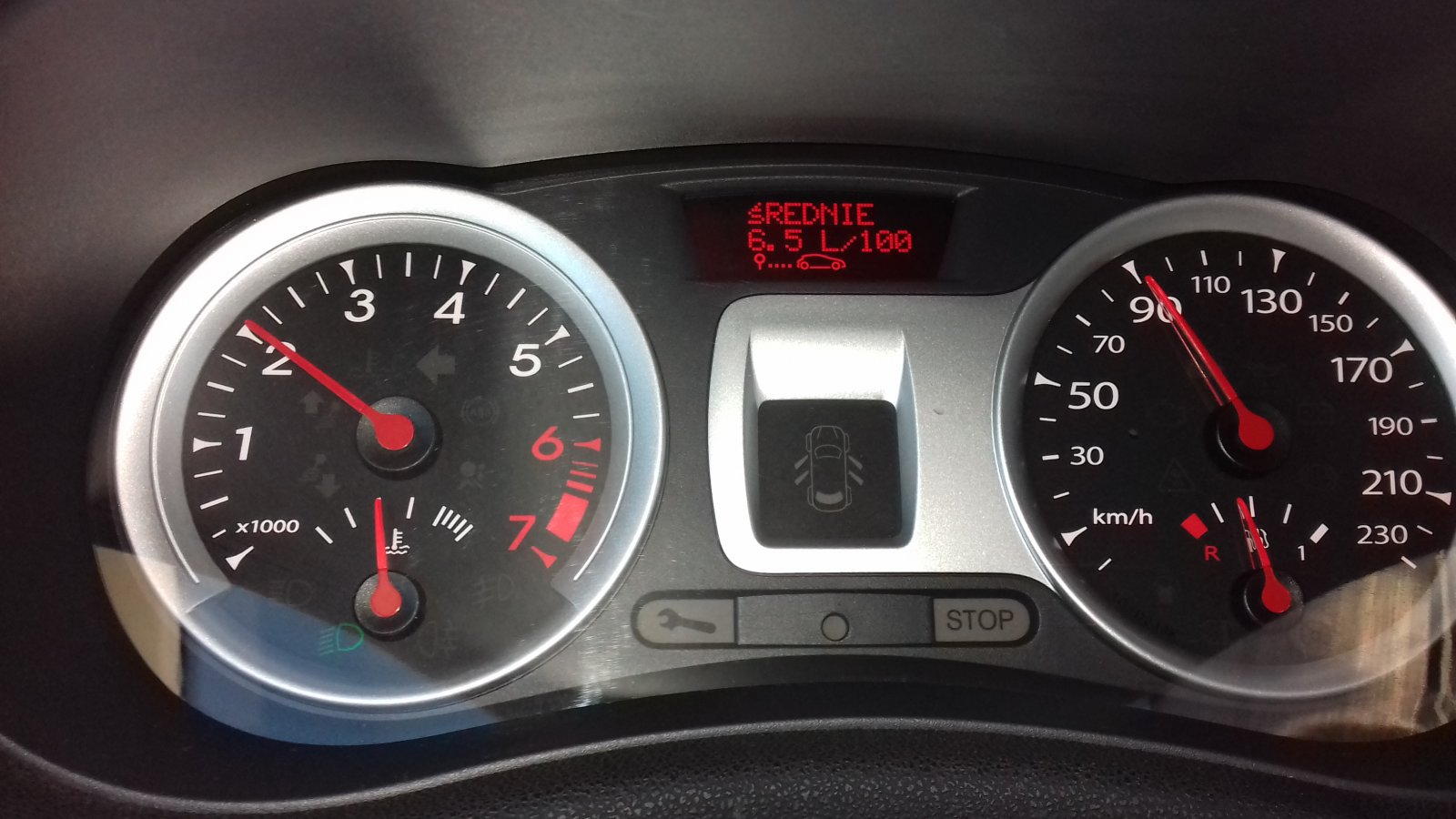

Mam w rodzinie Clio III ph2 1,2 TCE, ktore jeździło na krótkiej skrzyni JH3-184 (2800 obr/min przy 100 km/h na V). Chciałem zmienić na długą JH3-342 (2330 obr/min przy 100 km/h na V). Trafiłem taką jakiś czas temu z przebiegiem 28 kkm i leżała ponad rok w piwnicy. Nie znalazłem nikogo, kto mógłby porównać obie te skrzynki. Wreszcie miałem możliwość pojeździć Clio z 2011 z dłuższą skrzynią i zapadła decyzja o zmianie.
Obecnie, na dłuższej skrzyni mam przy 2200 obr./min prędkość 50 km/h na 3. biegu - czyli idealnie do jazdy w mieście. Na 4. mam przy 2000 obr. ok. 70 km/h, na 5. 2000 obr to licznikowe 85 km/h. Na 5 jeździ się płynnie od ok. 2000 obr/min. Ogólna dynamika auta trochę spadła ale za to jest zdecydowanie ciszej i mniej pali. Teraz jest długa 3. którą można ładnie pociągnąć po obrotach.
Podsumowując - jak ktoś jeździ poza miastem to mod warty rozażenia. Oczywiście działa też w drugą stronę - kto potrzebuje skrzyni o krótszych przełożeniach może na taką wymienić dotychczasową.
Dotychczas używana JH3-184 trafi do szwagra Clio III ph1 1,2 16V 75 KM zamiast tragicznej JH3-128 (3200 obr/min przy 100 km/h na V) by nieco zmniejszyć hałas i zużycie paliwa. Elastyczność spadnie ale komfort w trasie znacząco wzrośnie.
