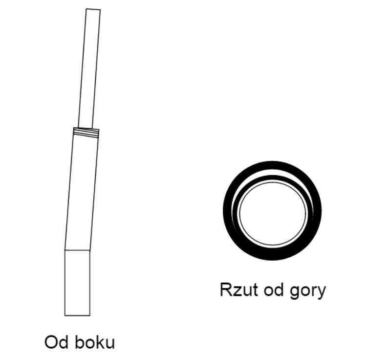

Niestety nie mam amorow u siebie (leza u p. Guzika), wiec nie zrobie fotek. Zrobilem za to rysunek pomocniczy, jak one wygladaja:
Na pierwszym obrazku widac gdzie i w jakim stopniu amor jest skrzywiony (obie strony podobnie). Tak wyglada dolne mocowanie amora, zgiecie jest tuz nad nim:
(zdjecie nie moje, tylko pogladowe - na zdjeciu amor jest prosty)
Na drugim obrazku jest rzut pionowy miejsca w ktorym znajduje sie gwint: zewnetrzne kolko to obudowa, pomiedzy nia a wkladem bilsteina (drugie kolko) jest troche luzu. Wklad opiera sie o obudowe z jednej strony (co pewnie spowodowane jest wygieciem obudowy w nizszej czesci amora) i jest to przyczyna, dla ktorej nie da sie amorka skrecic spowrotem.
Pan Guzik powiedzial mi, ze jedyna sensowna opcja jest dorwac uzywane seryjne amory, wykonac z nich nowe obudowy i do nich wsadzic wklady bilsteina. Tylko zastanawiam sie, czy sytuacja znow sie nie powtorzy. Z czego moglo wynikac to pogiecie? Przypuszczam, ze winny mogl byc luz pomiedzy obudowa a wkladem. Jesli tak, to czym by to mozna wypelnic?

MIalem to samo ja dacha strzelilem tzn. kolo zaparlo sie o nasyp i deczko mnie polozylo. Tak samo sie zgial. W zerkopolu za 70pln wyminieli mi odbudowe po znalezieniu na smietniku jakiejs. Moje amory sa do klasyka i pratycznie niedostepne, wiec malo sie nie poplakalem z radosci biggrin.gif

Tyle, ze ten samochod dacha nie mial, a obie strony sa tak samo zgiete.. Ale lekko na pewno nie mial, bo to rajdowka.
