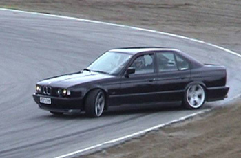

BMW M5 E34 lub E34 540 (można zdobyć jak sie ma farta za okolo 15 tyś zł normalnie chodza w cenie zblizonej do 20 tyś zł)

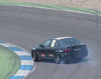

BMW M5 E39 (ceny zaczynają się od 45(edit) tyś zł w góre)

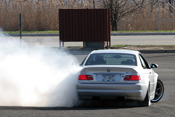

BMW M3 E46 (ceny zaczynają się od okolo 65 tyś zł w góre -wersje amerykańskie europejskie od 80tyś zł)
