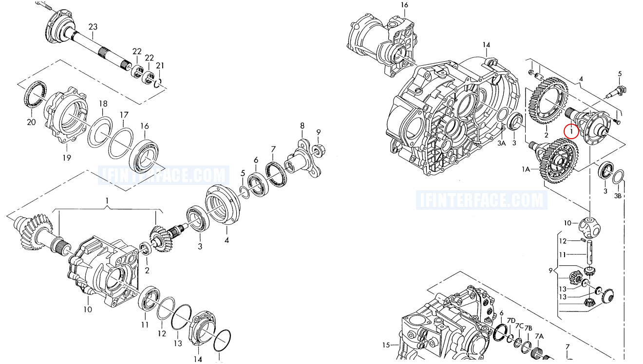

dążę do tego, że w syncro/4motion napęd na tył wychodzący z przystawki jest połączony na stałe z napędem przedniej prawej półosi, a pomiędzy przednią prawą a przednią lewą półosią jest O DZIWO mechanizm różnicowy, dalej wystarczy pomyśleć
VW Corrado VRT 4Motion 400+
RasPL
post Tue, 13 Sep 2016 - 18:27
Dołączył: Sun, 28 October 2012
Skąd: Tychy
Hehe nastepny co slyszal a nie widzial a w podpisie ma 4Motion. Polos jest podlaczona do satelity w koszu. Naped na tyl przekazywany jest z obudowy mechanizmu roznicowego (kola talerzowego). W przekladni katowej sa 2 walki wewnetrzny dla polosie a zewnetrzny dla przekladni na tyl.
Wyjmij sobie polosie przod zepnij tyl i zobacz co sie stanie.
Z Etki 02M
Syncro nie rozbierałem ale wydaje mi sie ze róznica jest w tym że ma tulejkę pośrednią dla zbierania napedu z koła talerzowego
Golf II 2.0 16VT BW9180 4Motion DSG on emublack
