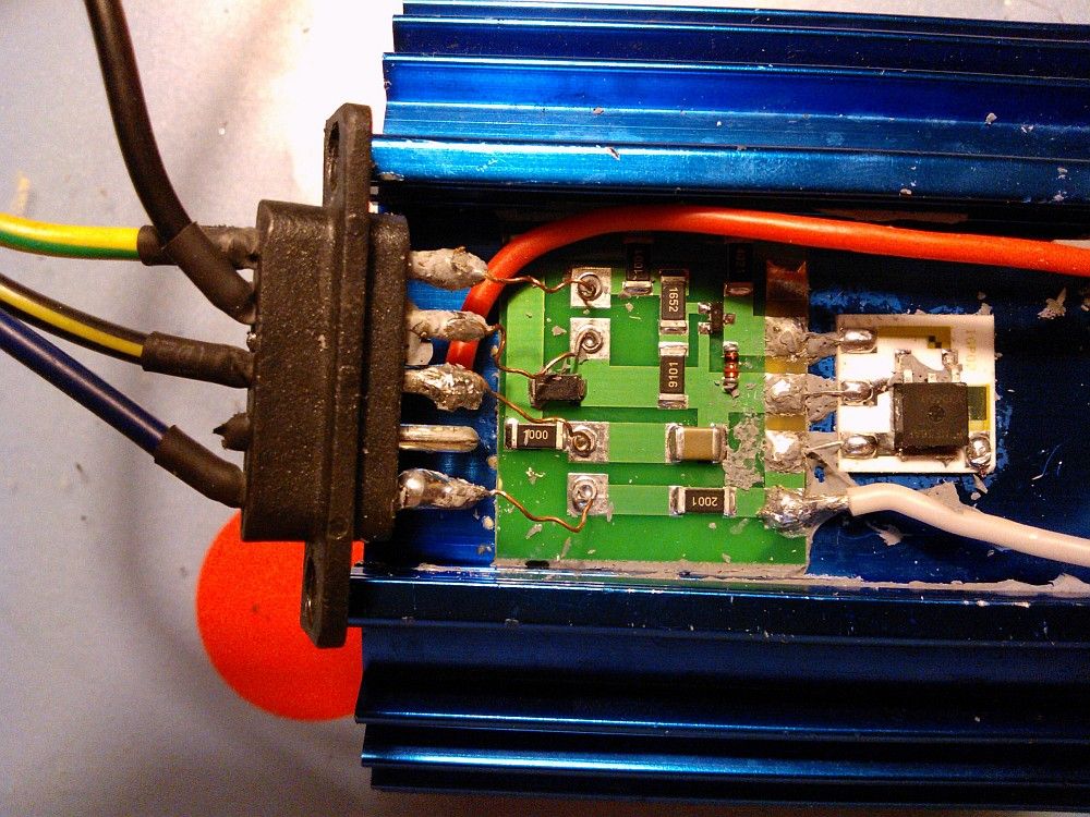

Pacjent to zewnetrzny modul zaplonowy z cewka zamkniete w aluminiowej obudowie z radiatorem. Kable wychodzace z obudowy maja przelamane izolacje i zaraz pewnie same zaczna sie urywac, zle pomyslane jest miejsce, w ktorym kable wychodza z przelotki, chce to poprawic. Wyglada to tak:
Pytania sa nastepujace:
1. Czy moge bez obaw odlutowac cienkie miedziane druciki i zastapic je kablami z wiazki lutowanymi bezposrednio do plytki?
2. Czym mam to pozniej "zalac"? Fabrycznie jest to jakas gumowa masa, mozna to zastapic np. silikonem?

ad 1. ja bym wiązki bezpośrednio nie lutował, lepiej zarobić coś na zasadzie kostki superseal/amp. zawsze to łatwiej jak będzie trzeba coś zrobić wink.gif

OK, rozumiem, chodzilo mi raczej o sam fakt pozbycia sie tych drucikow na polaczeniu plytka-wiazka. Wiazka i tak niedaleko ma wtyk do fabrycznej wiazki samochodu, wiec rozpiecie tego przy jakichs pracach nie jest problemem.

Kable i przelotka ogarniete. Z masa tez jakos sobie poradze, widze, ze mozna to kupic, albo zastapic pasta silikonowa izolujaca, dzieki za pomoc tongue.gif
