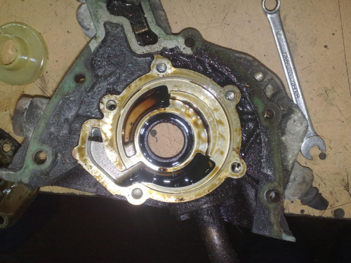

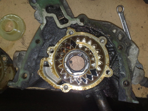

Mam taki problem, gdyż musze ulepszyć układ olejenia w silniku 2.0 16VT fiat coupe, lancia delta, thema, dedra, kappa, nie chcę bawić sie w dry sump, bo niestety to troche za duze koszty jak dla mnie, wiem ze seryjne pompy były przerabiane w jakiś sposób i w integralkach w zupełności się wyrabiały, zastanawia mnie tylko co w tej pompie można zmienić? jutro postaram się załączyć zdjęcia pompy wewnątrz, bo ni mogę nigdzie znaleźć żadnych wskazówek jak podnieść wydajność tej pompy oleju, bo jeżeli chodzi o ciśnienie przez nią dawane to jest w miarę ok bo gorący silnik przy 100 stopniach oleju przy 4 tyś obr daje spokojnie 5 bar,

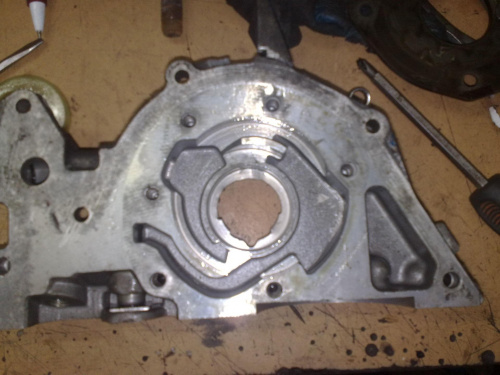

dla porównania pompa fiata coupe, lancia
a tu pompa oploska, myśle że można by wydłużyć powierzchnie zabierającą w pompie z FC i wydajność mogła by się zwiększyć, oraz jak sądzę należało by przerobić jeszcze smok do pompy, bo ten fabryczny jest strasznie duży, i nie wiem cyz jak olej rozejdzie się po silniku, nie zapowietrza się delikatnie na wolnych, i ma zbyt dużą objętość by zassać aż tyle rzadkiego oleju
