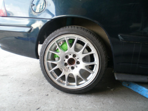

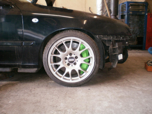

Układ hamulcowy : skończony

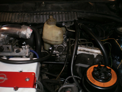

- pompa hamulcowa Teves MkII , serwo hydrauliczne
- zaciski przód Brembo 6 tłoczków z Porsche Cayenne Turbo
- przednie tarcze Mercedes 345 mm
- zaciski tył Brembo 4 tłoczki BMW 7
- tarczobebny tył 300mm Saab Aero
- regulator siły hamowania na tylną oś z Passata B4
- przewody w stalowym oplocie bfgoodrich

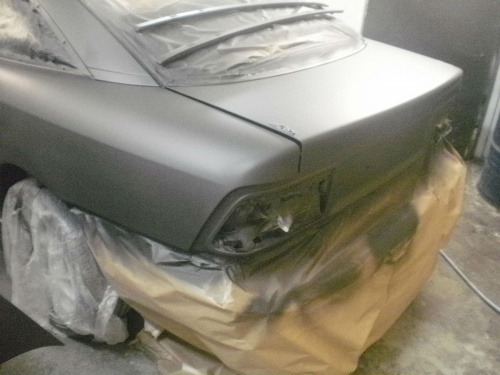

- malowanie czarny mat
- coś tam pomalowane w komorze :-)

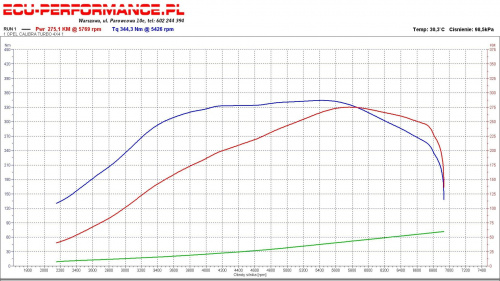

Wykres z hamowni jest trochę rzeczy do poprawy ;-)

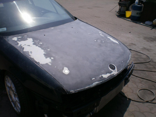

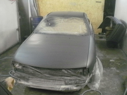

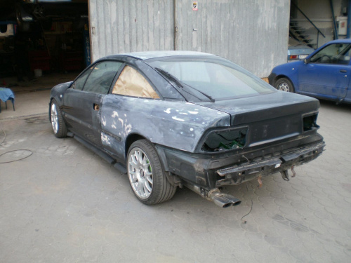

Malowanie w podkład, pod spodem jest oryginalny lakier, a gdzie trzeba epoksyd :-)
Darcie starego lakieru , auto było pomalowane przez pseudo lakierników, wszystko usiadło i pełno śmieci w lakierze, na dodatek żle dobrany lakier. Generalnie dramat i dla tego jest w macie jak na razie.

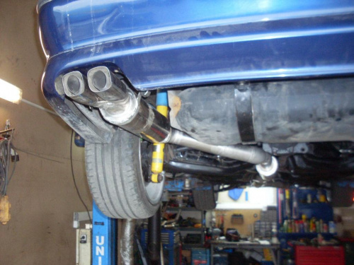

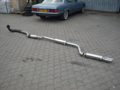

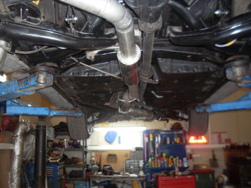

Wydech
końcowy z oryginalnymi końcówkami od turbo

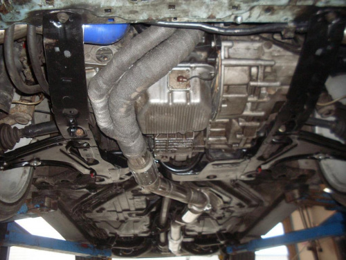

Dp owinięty bandażem
Cały wydech na glebie

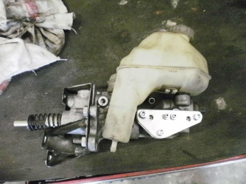

pompa hamulcowa z osuniętym modułem ABS zamiast niej płytka aluminiowa z gwintami pod końcówki hamulcowe 10x1
na aucie
zaciski z tarczami
tył
przód
bez felg: pierwszy tył drugie foto przód

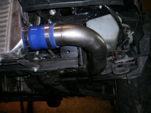

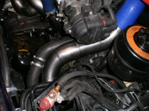

Dolot
przerobiony powercup
IC jeszcze w poprzedniej budzie teraz jest taki sam , wszystko identyczne co przed dzwonem
niebawem wrzucę auto jak wygląda i komorę silnika, bo mam bajzel ze zdjęciami

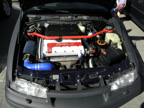

gientki21
post Wed, 21 Aug 2013 - 23:18
Dołączył: Wed, 25 May 2011
Skąd: Pruszków/Grójec

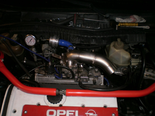

napęd zostaje seria , mało jest tych oryginalnych juz,

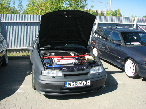

tu fotki z pod maski , jak bede miał chwile to porobię z zewnątrz w całej okazałości.

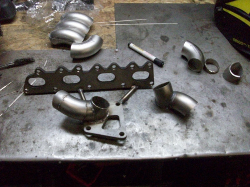

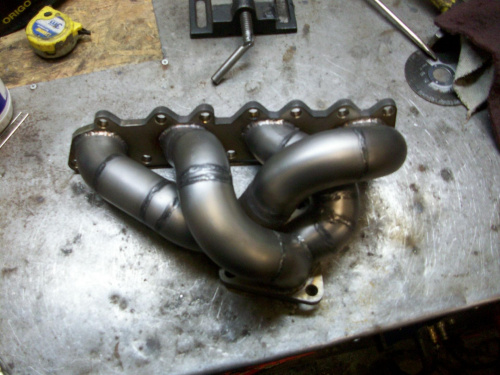

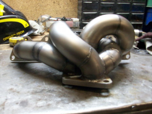

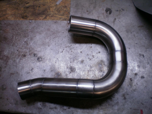

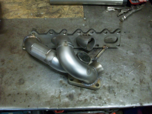

Na chwile obecna wspawałem kolektor wydechowy z kwasa , turbo jest odwrócone w odwrotną stronę niż w evo,
Kilka fot z budowy kolektora
I już gotowy ale jeszcze przed planowaniem ( obecnie już jest po planowaniu i czeka na montaż), naturalnie bedzie owiniety bandazem i beda wspawane dwie tuleji pod termopary.
Kolektor będzie jeszcze owinięty bandażem i będzie miał 2 miejsca na termoparę.

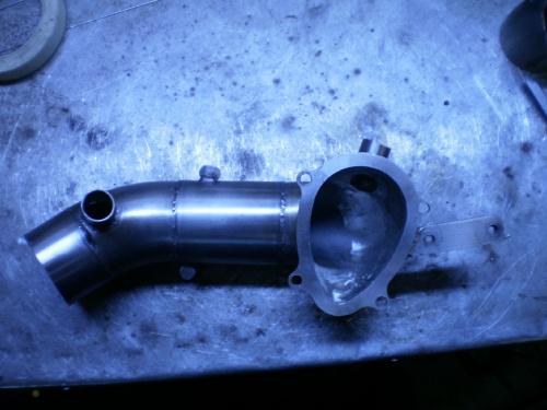

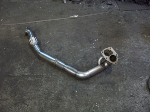

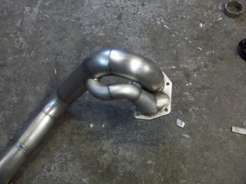

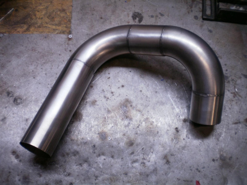

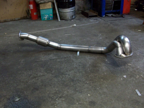

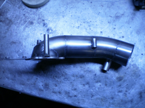

Wspawałem również Dp średnica od wirnika 3 ", wg oddzielony 44mm. Też będzie owinięty bandażem , Kilka fot DP nie wspawane są tulejki pod sondy bo już dziś mi się nie chciało ;P .
I skończony owinięty bandażem DP gotowy do montażu.

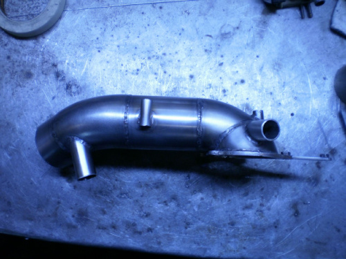

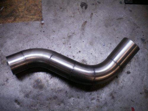

Zrobiłem równiez dolot /ssanie do turbo, grzybek HKS-a ( może leżał obok niego heheh) trochę średnio pasuje kolorystycznie ale przemaluje spód to złote na czarne i jakoś obleci. Stożek dlatego taki ponieważ wpakowałem oil catch tanka za lampe( w niczym nie koliduje) bo na podszybiu juz ciasno. A filtr sprytny mało miejsca zajmuje.
Filtr wole mieć w komorze niech sobie zaciąga lepiej ciepłe powietrze niż miał by wodę wciągnąć mogłem go wpakować w zderzak ale tam ciasno ( rury od IC) i musiał by być bardzo nisko. Co najważniejsze do wszystkiego jest dostęp.
kilka fotek ale słaba jakość bo robione telefonem
zrobiłem równiez nowego powercupa z kwasa, brak w nim jeszcze miejsca na czujnik temperatury ( musze zakupic odpowiedzia tulejke z gwintem) który bedzie w innym miejscu niz fabrycznie z pewnych wzgledów , ale to w przyszłosci :-).Powwercup ma srednice 2,5 cala, wyjscie na blov offa zaraz przy przepustnicy, mozna do neigo przykrecic pokrywe (turbo) jak do seryjnego, jest tez troche dłuzszy od sryjnego ale taki mi własnie potrzebny :-).

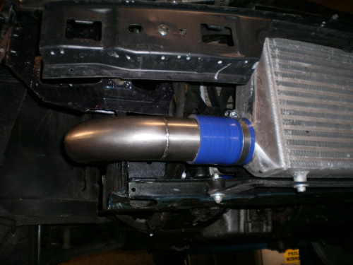

Zracji montażu tdo5 i nowego powercupa do przerobienia było orurowanie IC, z racji tego ze musiał bym przerabiać poprzednie prawie całe ( będą tez inne zmiany pod maska np. przesuniecie , akumulatora ciśnienia od hamulcu, i małe zmiany w układzie wodnym) postanowiłem zrobić nowe ( poprzednie będzie jeździło w innym c20let ale o tym w przyszłości i w innym temacie ).
Kilka fot
Gotowe elementy
I kilka zdjęć z zamontowanymi rurkami na aucie, nie ma obejm wszystkich bo to przymiarki , :nowyrok1:
