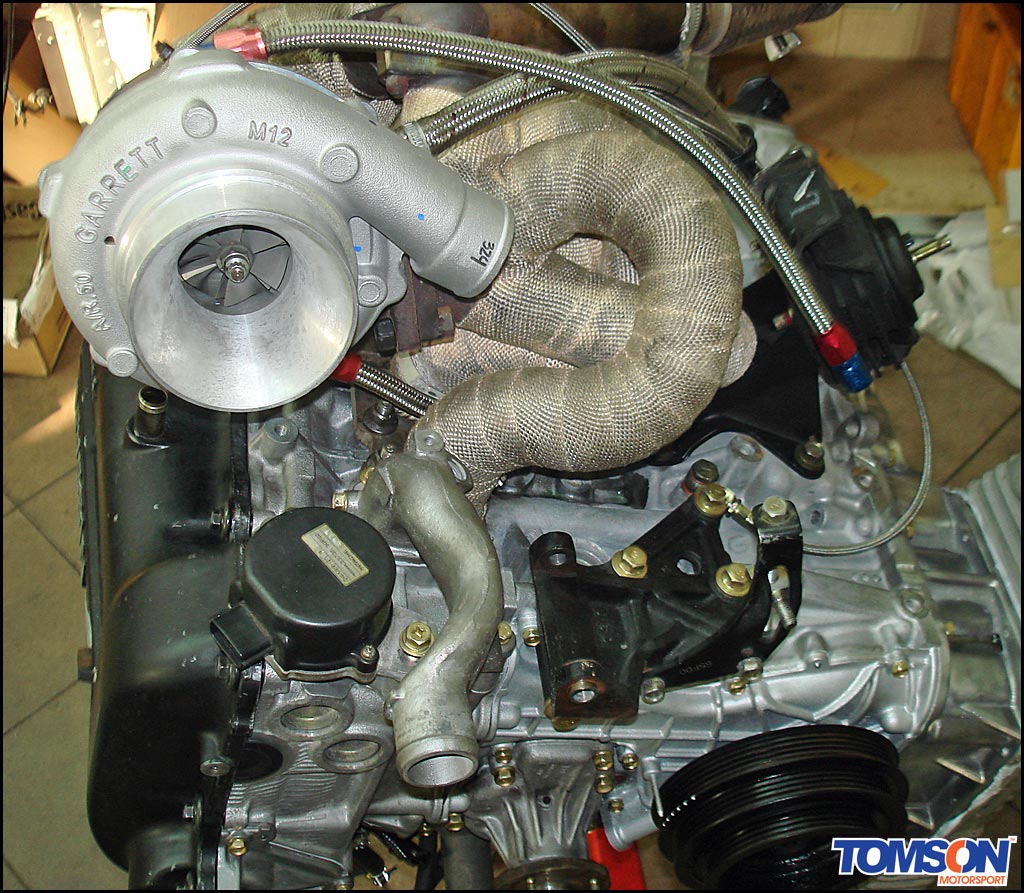

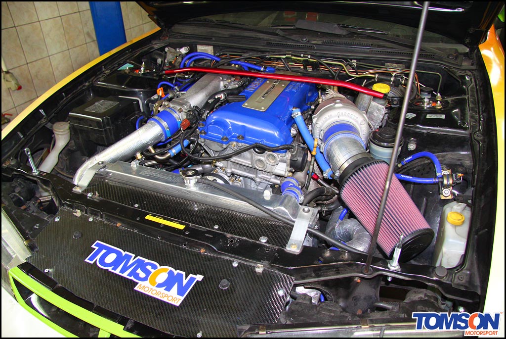

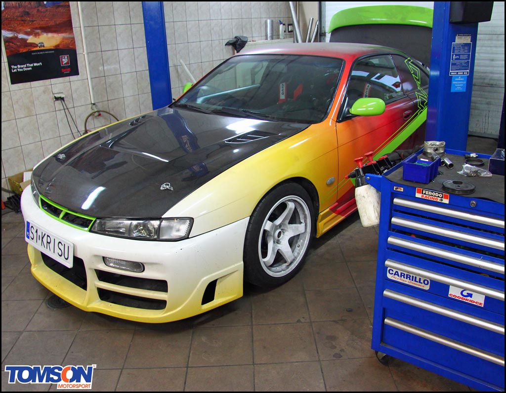

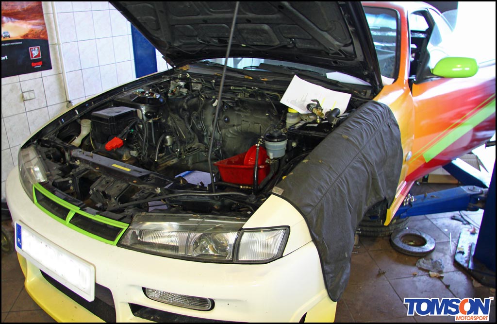

Kolejny Nissan, tym razem na ulicę i do okazjonalnego driftowania

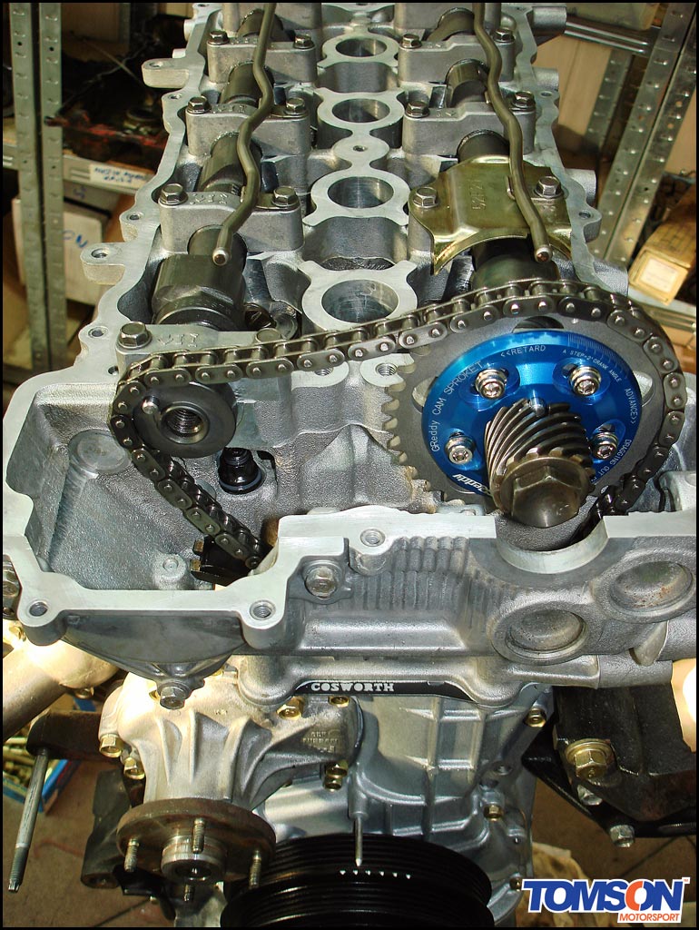

MODYFIKACJE
Kute tłoki JE Pistons
Korbowody kute Manley

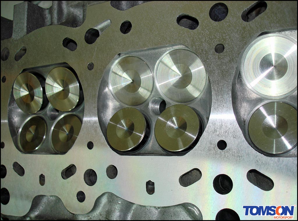

Obróbka głowicy
Zawory Brian Crower
Miska olejowa Greddy
Chłodnica oleju Greddy
Chłodnica wody KOYO i wentylatory Flex-a-lite
Wałki Tomei
Sprężynki i talerzyki Brian Crower
Turbo Garrett GT30R
Kolektor wydechowy TOMSON
Wtryski Blitz 850ccm
Szpilki i śruby ARP
Uszczelka pod głowicę Cosworth
Wyważony układ korbowo-tłokowy
Komputer DTA S60
Układ wydechowy TOMSON
Intercooler z orurowaniem TOMSON
Koło zamachowe i sprzegło 1 tarczowe SPEC
Zawór upustowy HKS SSQV 2
Zawieszenie D2 Racing Drif Spec/Tomson/DriftWorks
Stabilizatory Tanabe
Hamulec ręczny hydrauliczny D2 Racing
Hamulce D2 Racing 330 mm

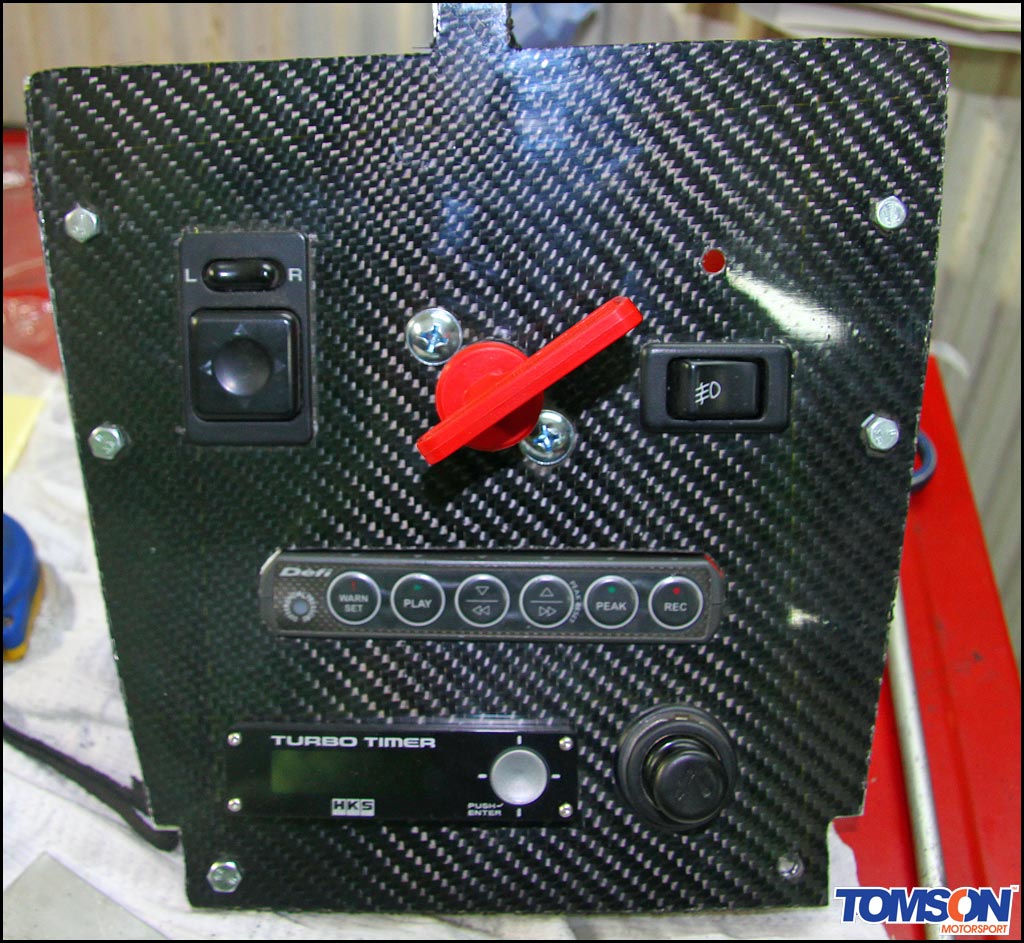

Zegary Defi
Fotele Bimarco Futura, pasy Lico
Felgi Rota 17x9
Body kit AutoR
MOC docelowa 400 KM, 500Nm, rev limit 8000 rpm

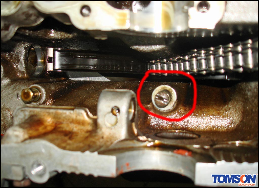

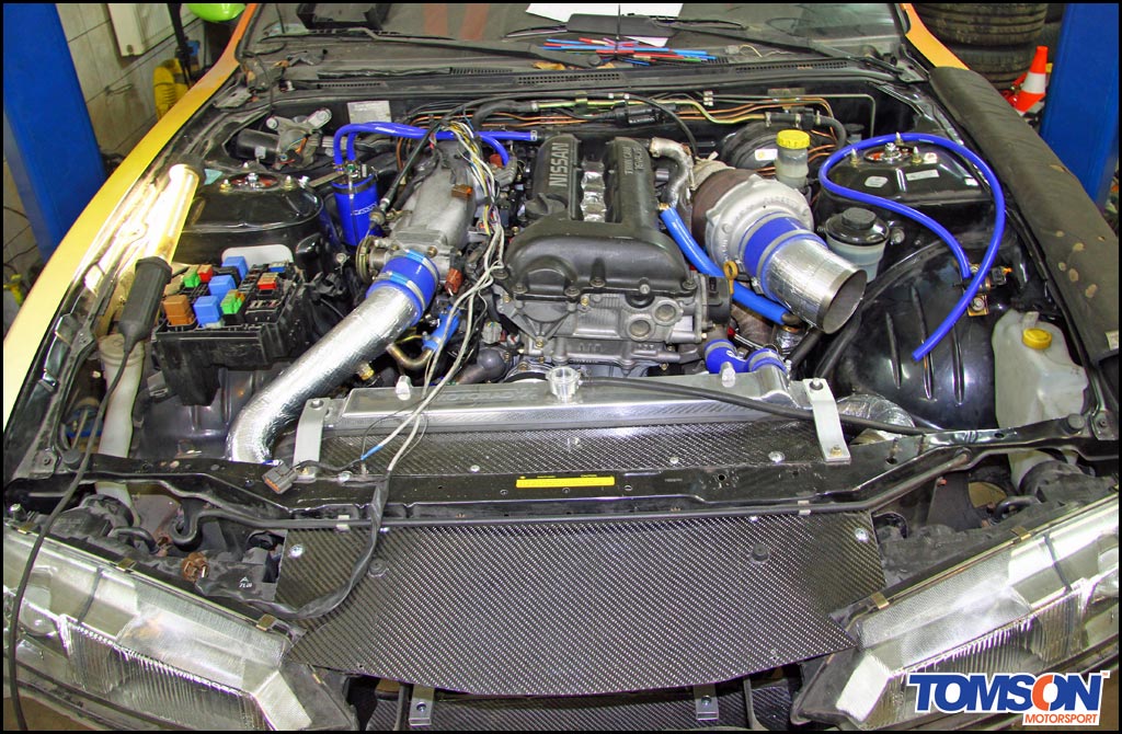

Tak do nas przyjechał z seryjnym silnikiem

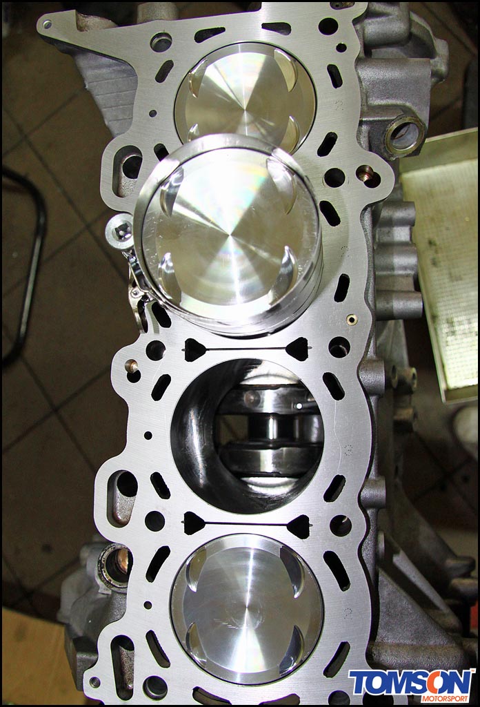

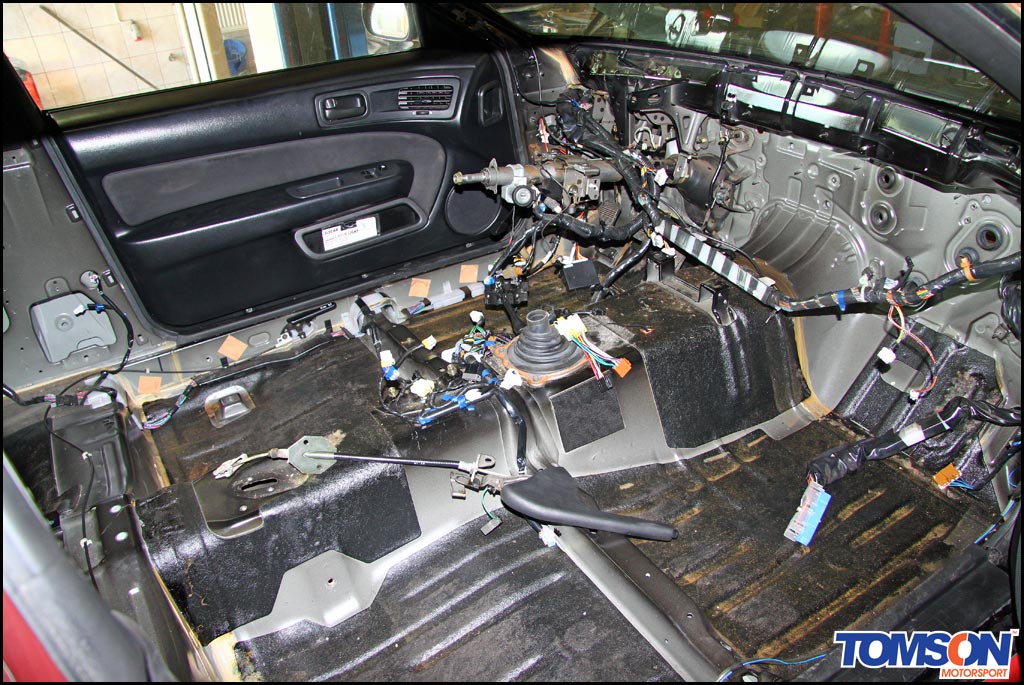

Rozebrany
I silnik który podobno został wymieniony w Nissanie na nowy kilka miesięcy temu. Tak przynajmniej twierdził sprzedający smile.gif Igiełka! Prawie nowy!
Oprócz kilku takich ciekawych śrubek był jeszcze wklejony natrysk na tłok na coś podobnego do Poxiliny i szpilka w głowicy do kolektora wydechowego M16!
Nowy blok
reszta zdjęć na www.tomson.com.pl

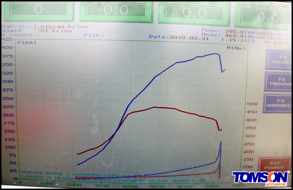

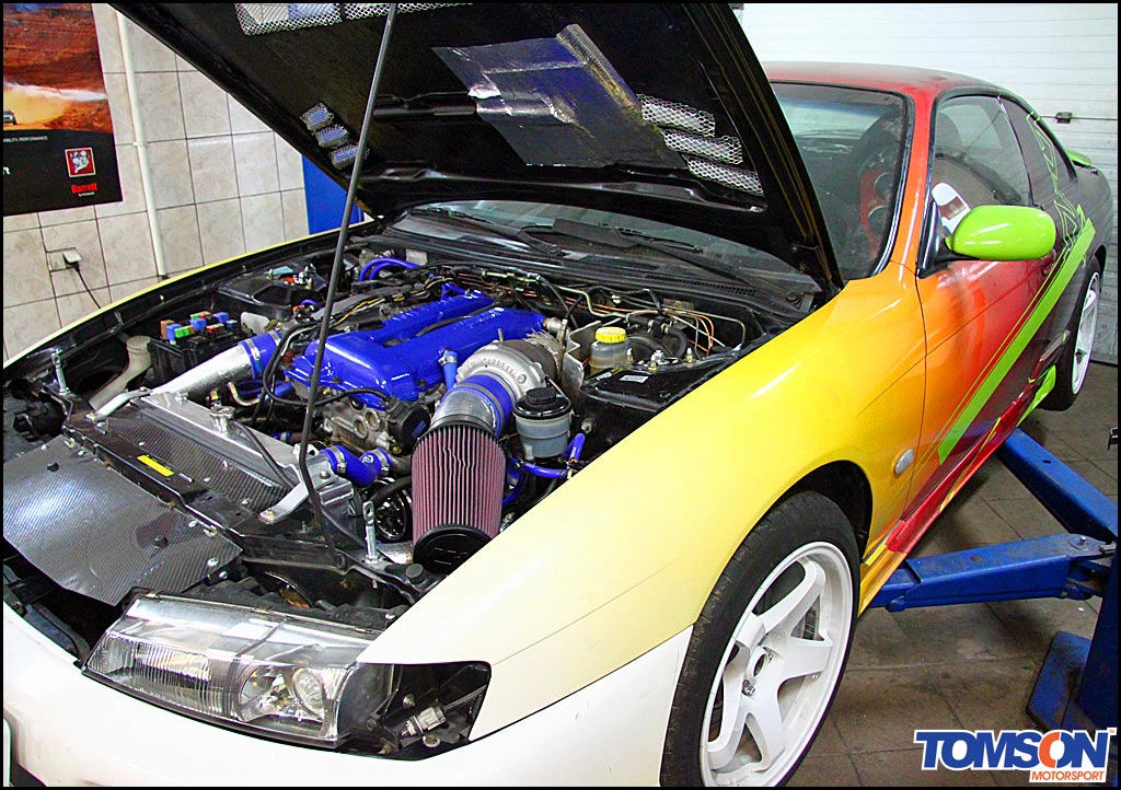

Samochód już gotowy. Na razie jeździ na doładowaniu 1.0 i 1.2 bara. Docelowo 1.4 bara.

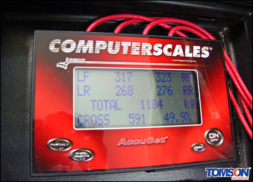

Co tu jest mierzone, rozklad wagi po przekatnej?
http://galerie.tomson.com.pl/albums/album3...A_Krisu_055.jpg
bobr4
post Fri, 18 Dec 2009 - 17:13
Dołączył: Fri, 02 June 2006
Skąd: okolice Warszawy
nacisk na poszczegolne kola:
LF - Left Front - lewy przod
RF - Right Front - prawy przod
LR - Left Rear - lewy tyl
RR - Right Rear - prawy tyl
<b>wtryskiwacze:
1200cc Lucas niskoomowe</b>
syncros
post Fri, 18 Dec 2009 - 17:52
Dołączył: Thu, 21 February 2008
CYTAT(bobr4 @ Fri, 18 Dec 2009 - 17:13) *
Doprecyzuje, chodzi mi o napis CROSS i 49.9%
bobson
post Fri, 18 Dec 2009 - 18:22
Dołączył: Sun, 11 January 2009
CYTAT(syncros @ Fri, 18 Dec 2009 - 17:52) *
to taka oto zależność wink.gif :
LF(317) + RR(276) = 593 / 1184 * 100% = 49,9%
RF(323)+LR(268) = 591 / 1184 * 100% = 50,1%
Masa auta 1184
syncros
post Sat, 19 Dec 2009 - 00:37
CYTAT(DavidofS4 @ Fri, 18 Dec 2009 - 23:53) *
Masa auta 1184
Czyli po przekatnej tak jak pisalem. A wiesz moze co daje takie skadinad prawie idealne rozlozenie masy? Czy ten jest parametr jest wazny?

Witam,
Samo ważenie kosztuje 100 zł, Ustawianie zawieszenia od 300 zł w górę.

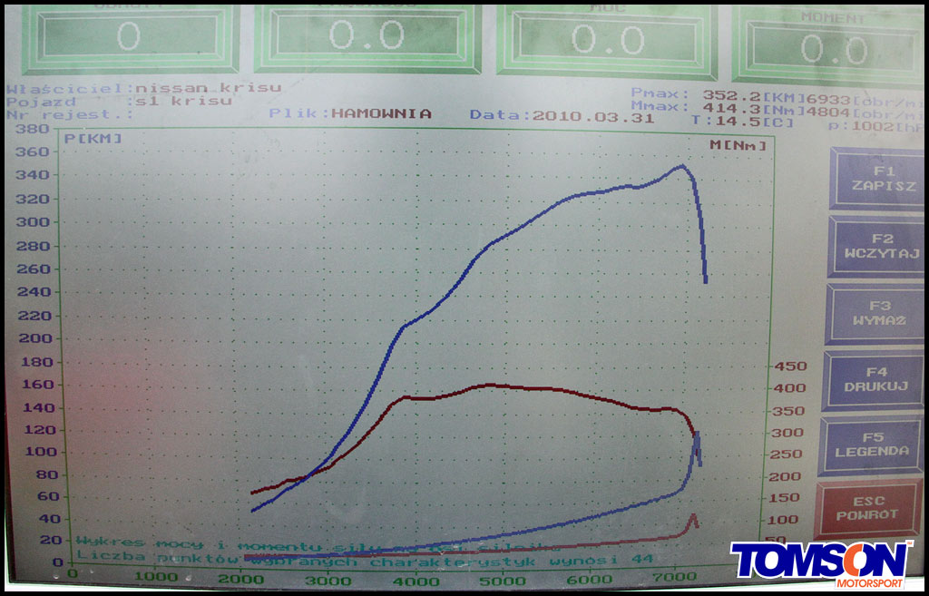

Na wiosnę samochód dostał 2 mapę
