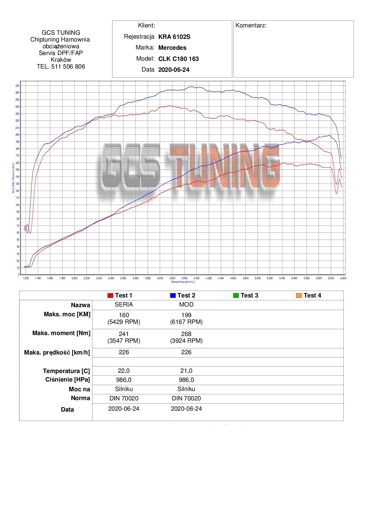

CLK W209 200K 161 KM (opisem z wykresu bym się nie sugerował), prawdopodobnie seria, wtryski nie wiadomo, tuner - G-Heko Kraków, 199 KM 268 Nm

Ty miałeś W204 184 KM więc względem mojego parcha miałeś inne wtryski - nikt na tą chwilę nie odpowiedział, czy wydajniejsze są zielone 2710780549, czy bordowe z W204 - czyli 2710780023. Wymiana 1:1 z zielonych na te bordowe daje początkowo za ubogą mieszankę. Ale jak jest na pełnej wydajności to nie wiem. Miałeś też kółko kompresora 66 mm, a ja mam 71 mm. Teoretycznie wymiana kółka u mnie + program powinna dać nawet ponad 200 KM, tylko jest pytanie - czy hamulcem są umiejętności kiepskich tunerów, czy np. sterownik od wersji 143 KM nie ma jakiś poukrywanych limiterów?
