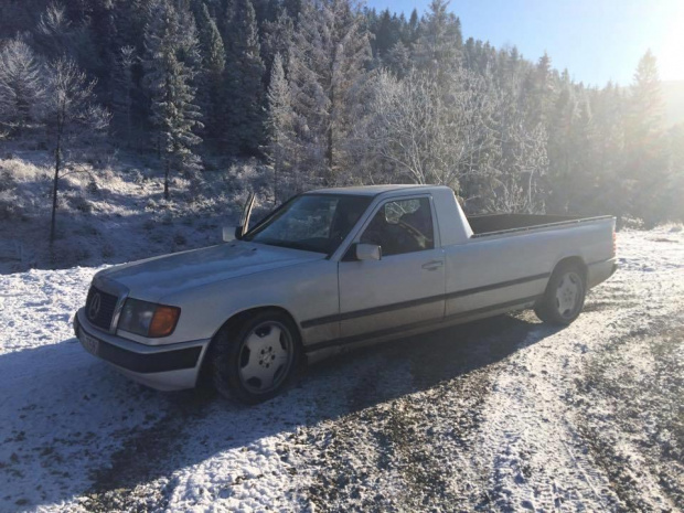

a jakby ktoś pytał jaki to w124 i czemu karawan to bo teraz tak wygląda:)
_https://www.facebook.com/stajniaw124
_https://www.facebook.com/stajnia.renowacja

Widziałem go w wawie jakiś czas temu, leciałem niebieskim touringiem e46. Ciekawy i nietypowy widok smile.gif
