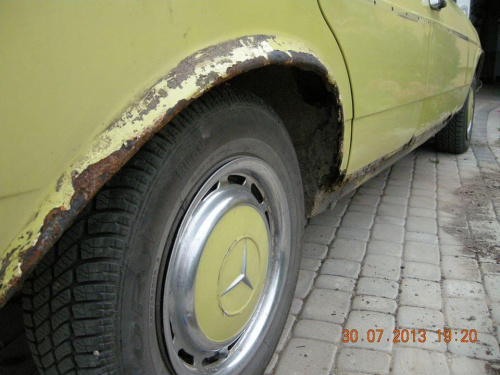

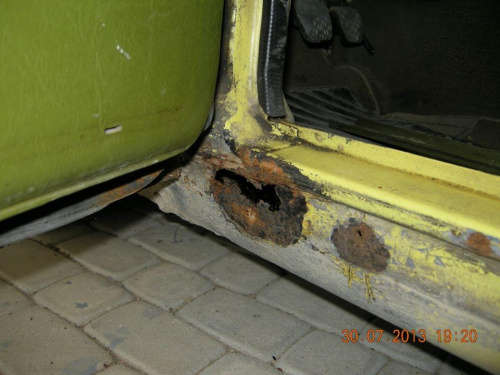

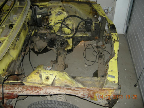

post Sat, 26 Dec 2015 - 16:46
opłacało się tę budę ratować w ogóle? tragedia była, choć w w123 to norma....

post Sat, 26 Dec 2015 - 17:40
Dołączył: Sun, 16 March 2014
+ za odratowanie beczki , i fajne plany
siewcu ty jesteś jasnowidz czy co ? jak po 3 zdjęciach możesz ocenić że buda to tragedia ?

post Sat, 26 Dec 2015 - 17:49
Skąd: Jarosław
Beczka jest w rodzinie od 1990 roku wiec ma już u mnie dożywocie smile.gif, kiedyś wrzuce filmik jak wyglądała przed remontem.

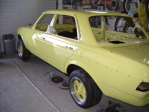

post Mon, 28 Dec 2015 - 09:16
Skąd: Jarosław
CYTAT(guzior @ Sat, 26 Dec 2015 - 19:46) *
Wreszcie bedzie jakiś sensowny diesel na forum a nie same tdi.
Wcześniej myślałem nad włożeniem całego silnika i komputera z w210 ale bałem się z ogarnięciem tego . Posłużyłem się gotowcem i wstawiłem pompę wtryskową z om603 z sekcjami 6mm. Czekam teraz na złożenie auta i małe dotarcie go. Potem zamówię pompę z sekcjami 7,5mm i wtedy zacznę bardziej odważnie dmuchać w silnik wink.gif
Chciałem bardzo zrobić żeby nie było widać po aucie że było modzone, ale zmiana przednich hamulców wymusiła zakup felg co najmniej 15'' więc wybór padł na ronale r9 16'', z przodu są 8'' szerokie a z tyłu 9''. Jak sie wszystko ogarnie to będę szukał stalowych 15'' i dekli bo takowe były. Problem będę miał jeszcze z et, bo nie chce mieć dystansów... musze znaleźć stalki z et cos ok 23, nio i fajnie by były żeby miał 8'' albo 7'' szerokości.
