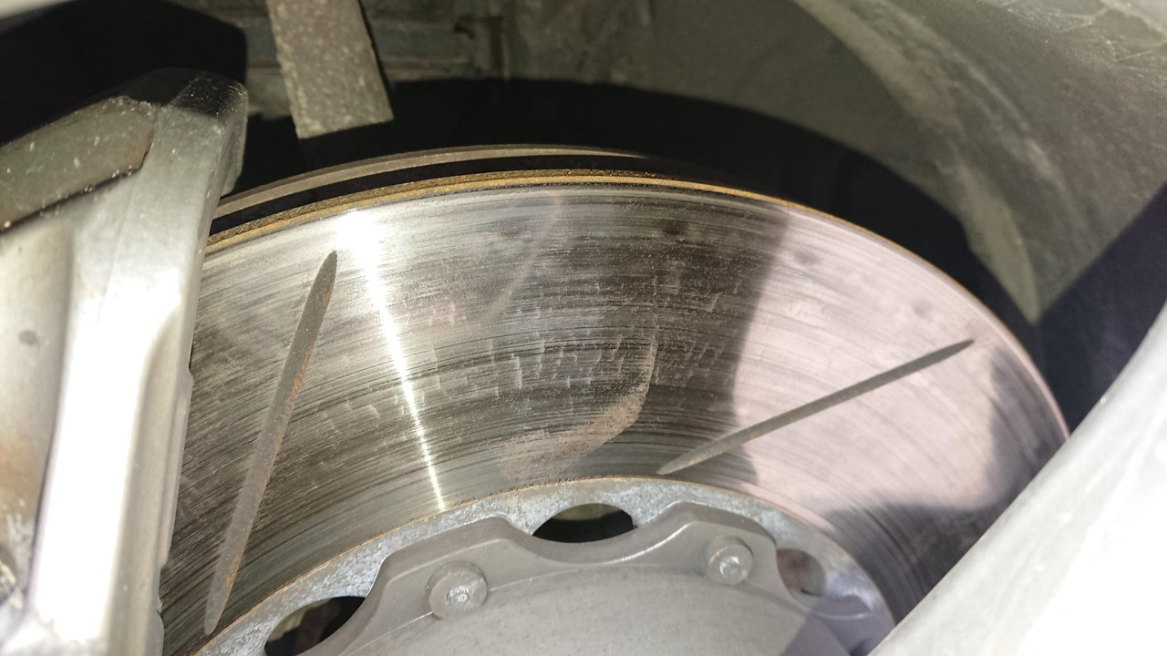

Mam problem z heblami w CL55 AMG, niestety ale mimo tarczy Girodisc pojawiły się poprzeczne pęknięcia.
Klocek Stoptech Sport. Przebieg jakieś 9 kkm.

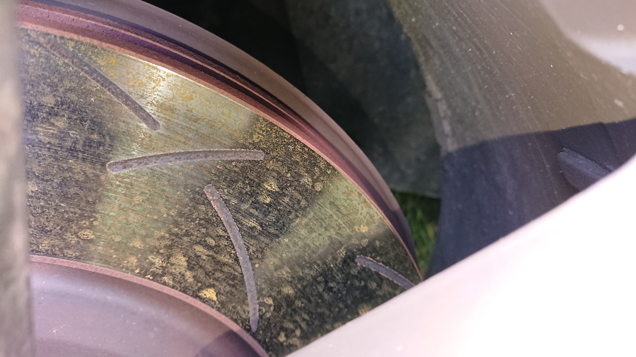

Dla porównania tak wygląda tarcza VW Arteon z DS, jeżdżonego dość podobnie:
Stał tydzień i parę dni lało, stąd ta rdza. Ale klocek tarczę bierze cudnie, nie to co w MB.

CYTAT(Rkarcz @ Fri, 04 Oct 2019 - 16:20) *
Cześć,
Niestety nie ma do moich zacisków DS2500 na tarczę 360 mm, jest jeszcze Pagid RSL29.
Ale z deka zaporową ceną i nie wiem czy nie będzie wymagał rozgrzania, a to samochód na co dzień, często bardzo szybko latany (220-250).
Pytanie co będzie podobnego do tych 2 klocków RSL29 i DS2500?
Pytam co będzie działało od praktycznie zera a się nie spali.
Drogowe paździerze ATE, TRW, czy Zimmerman mnie nie interesują, może być bez homologacji jak DS.
Dzięki
Pzdr
sprawdź czy jest do Twojego auta Mintex M1155. Takie coś jak ds2500, ale mniej tępe na początku i dłużej zostaje stabilne

Czy 360 mm to mało? Ale 36 mm grubości więc coś tam pojemności cieplnej ma. Pytanie czy wyjebanie tych blach od strony zawieszenia coś da?
Gładkich do tego samochodu nie ma. Klocek Stoptech Sport w Arteonie zrobił mi to samo. Ale obstawiałem że to zacisk jednotłokowy, tarcza TRW OEM VW i zerowe chłodzenie.
Zdziwiony jestem ze nawet Girodisc'a tak zajebały.
Dlatego chcę na początek spróbować klocków. Jak nie wyjdzie działamy dalej. To jest samochód do zabawy a nie do wkurwiania się głupimi heblami. smile.gif
Na ten rok budżet zamknięty na inwestycje. Na zimę wrócę najwyżej na OEM leżący w kartonie + jakiekolwiek nowe klocki typu ATE. A te tarcze poczekają do wiosny na rozwiązanie albo hutę. smile.gif

W Arteonie mam 1.7t i 340x30 mm, jeden tłok więc klocki super tej temperatury nie odbierają i wyszło że to kwestia klocków. Tu mam 1.9t, 360x36mm i 8 tłoczków z 2 stron nie mówiąc o powierzchni klocka.
Oczywiście Arteon nie odzyskuje prędkości tak samo ale jakoś całość daje radę. Dlatego na razie skupiam się na klockach. Może i bym to przerobił na coś większego ale zacisków nie da się użyć bo nic do nich nie pasuje. I na zimę chcę używać felg 18'. Musiałbym co sezon zmieniać heble przednie. No i te Girodisci kosztowały walizkę kasy. sad.gif
Oczywiście z 250 nie hamuję do zera i hamuję najpóźniej jak się da wytrącając prędkość do jakiejś akceptowalnej typu 200-220. I hamowanie też jest 2 etapowe a nie na raz do końca.
Po niejednakowym kolorze i pęknięciach widać że całość nie pracuje "poprawnie" co widać porównując do widłowozu. Po mocnym nagrzaniu jest delikatne mrowienie na kabinie. Nie bicie że wyrywa kierownicę. Klocki wyją. A na tarczy pęknięcia i szare place... smile.gif
Pytanie czy wyjebanie tarcz kotwicznych, czy tam osłon termicznych czy jak kto woli przeciwpyłowych coś by zmieniło? smile.gif
