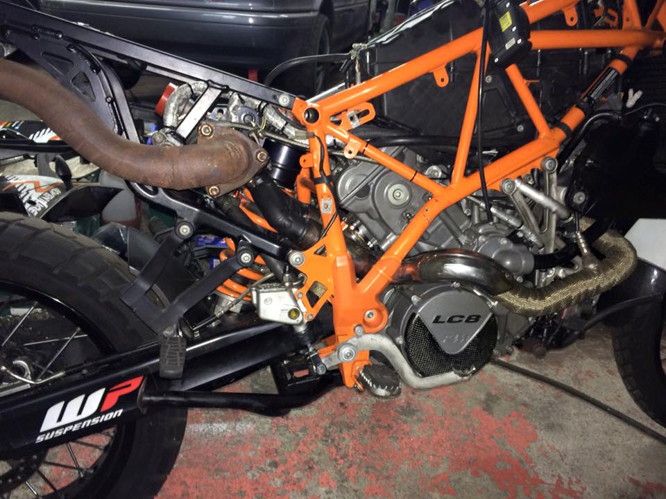

> KTM 990 Adventure R TURBO, by Turbo Spec Tuning
TurboSpecTuning
post Thu, 08 Oct 2015 - 02:03
Dołączył: Tue, 15 September 2015

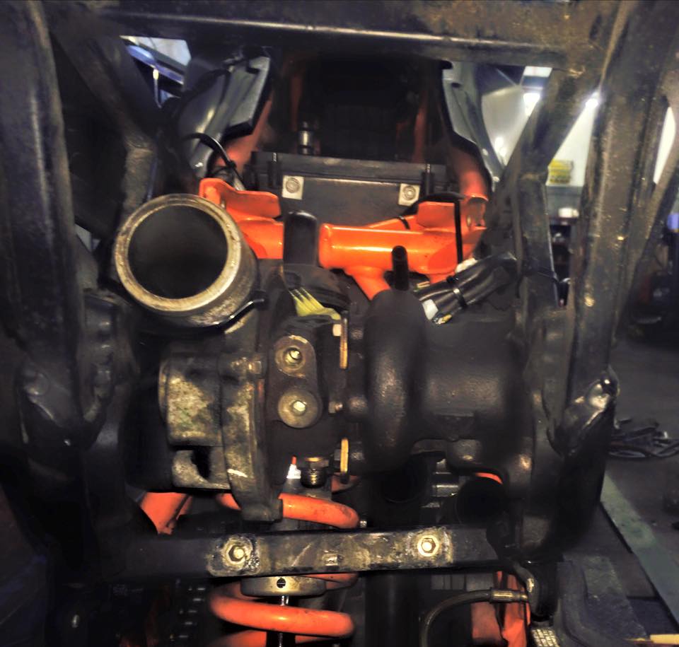

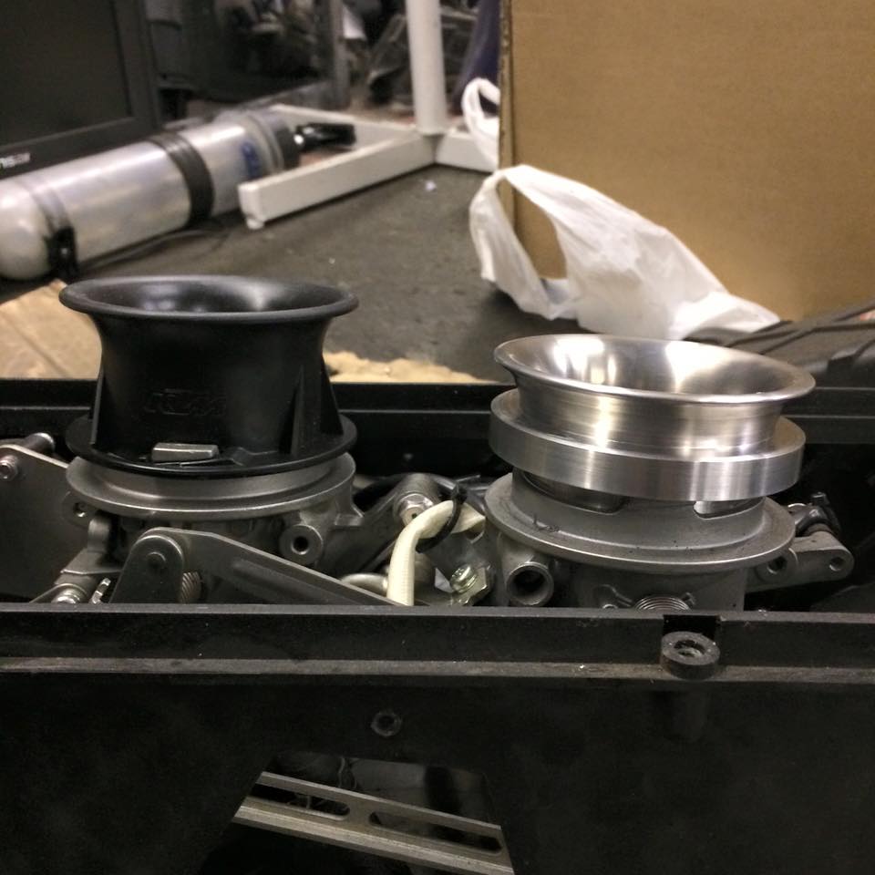

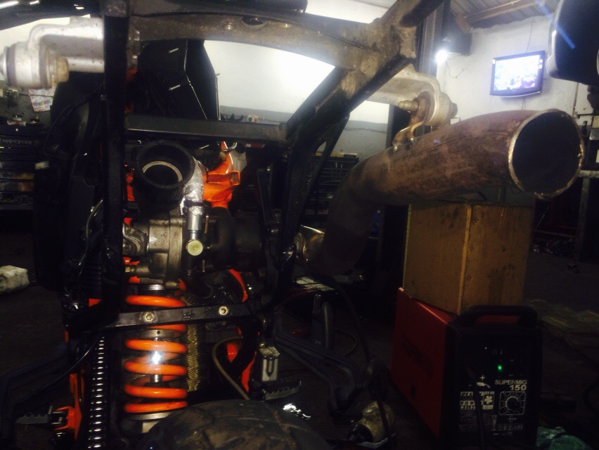

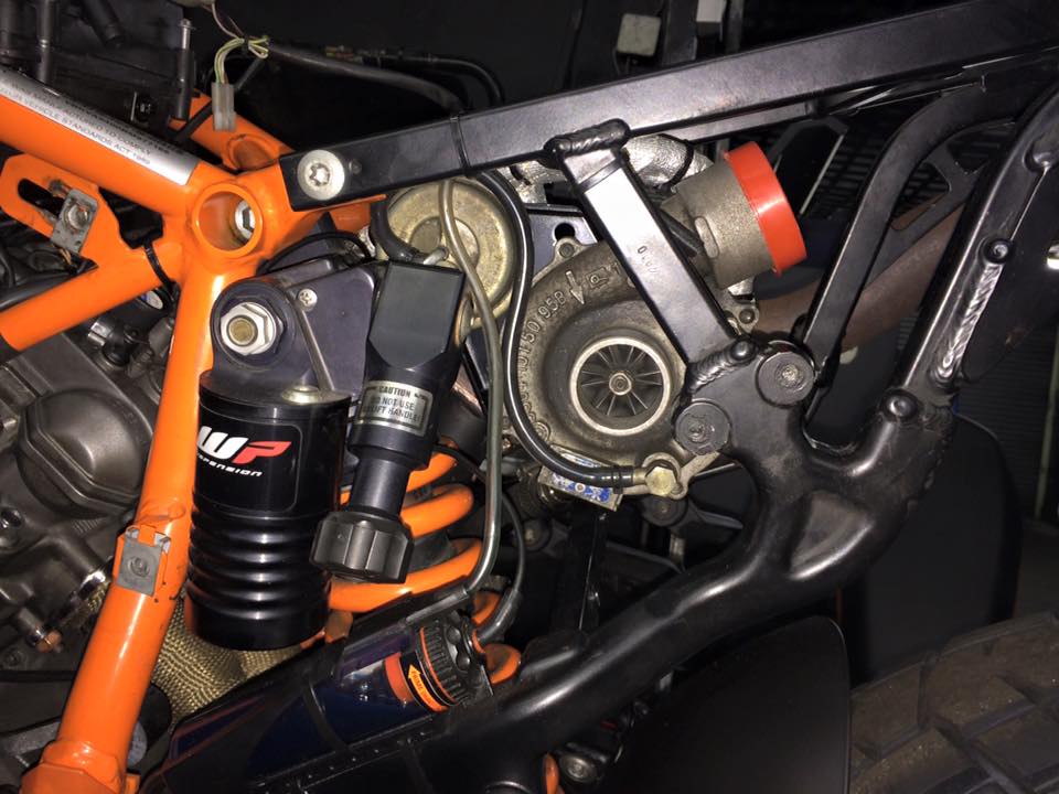

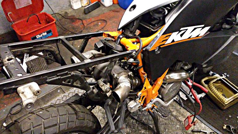

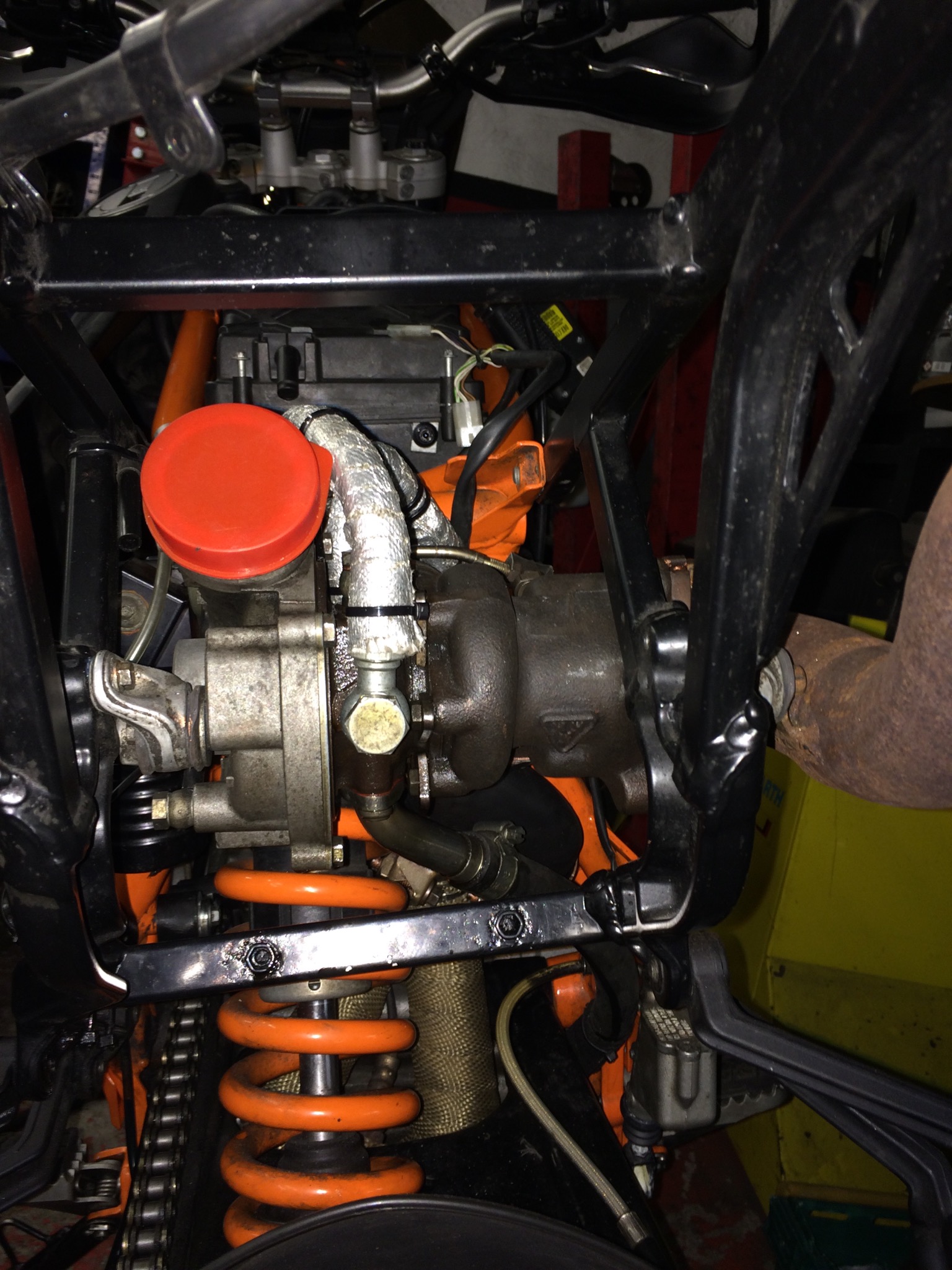

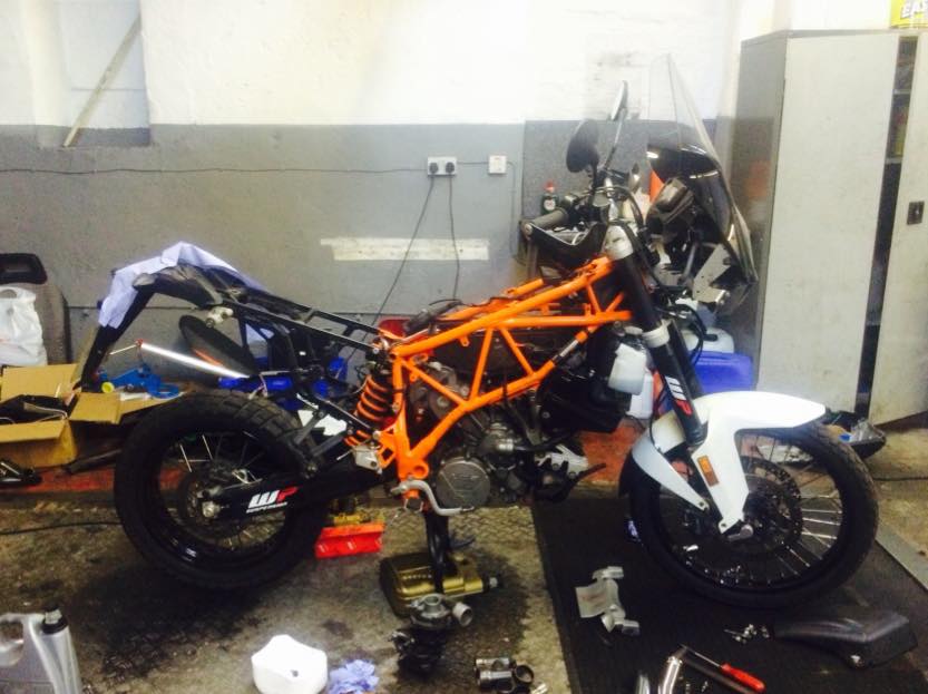

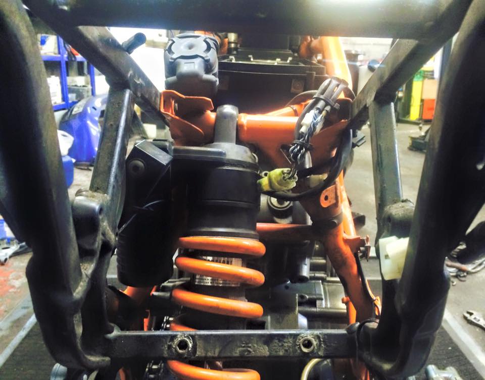

MODEL:

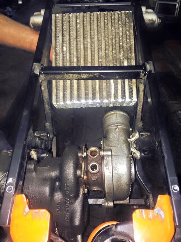

2011 KTM 990 Adventure R + K03 turbo
Modyfikacje
Silnik: gotowy

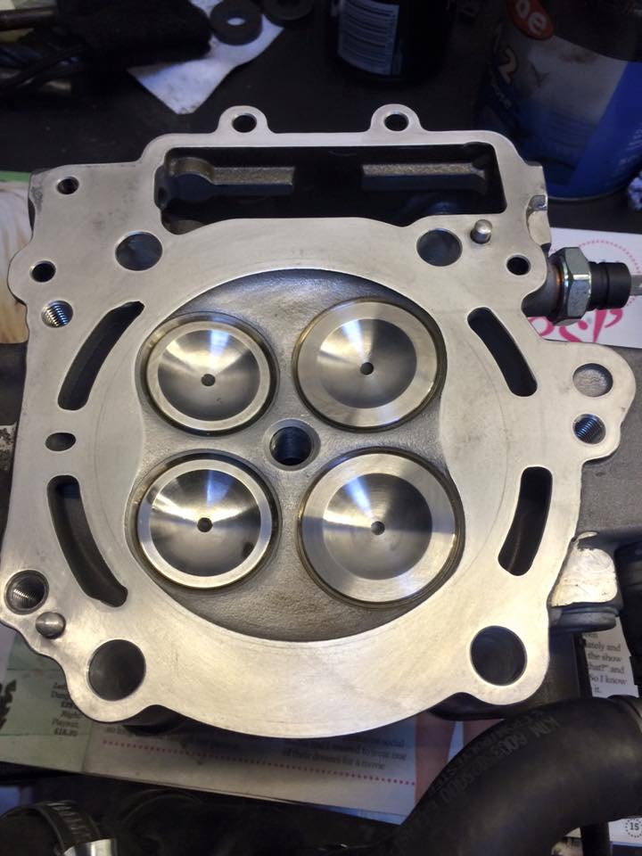

Modyfikacje głowicy:

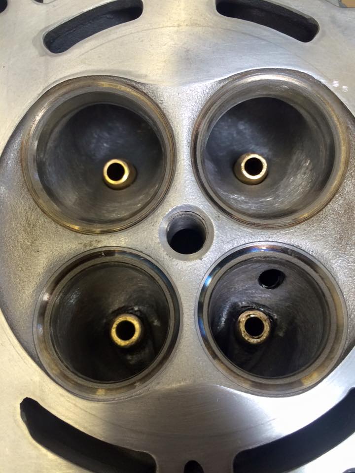

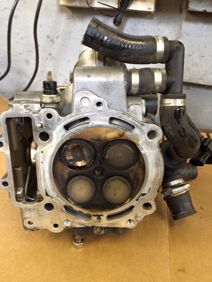

Glowice po kapitalnym remoncie z obrobionymi kanalami + polerowane zawory
Modyfikacje bloku:

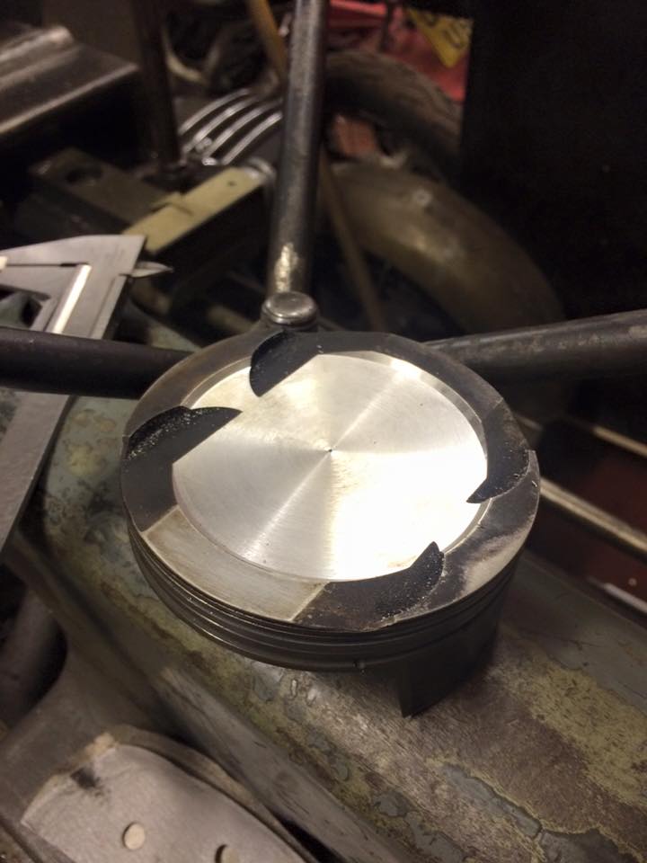

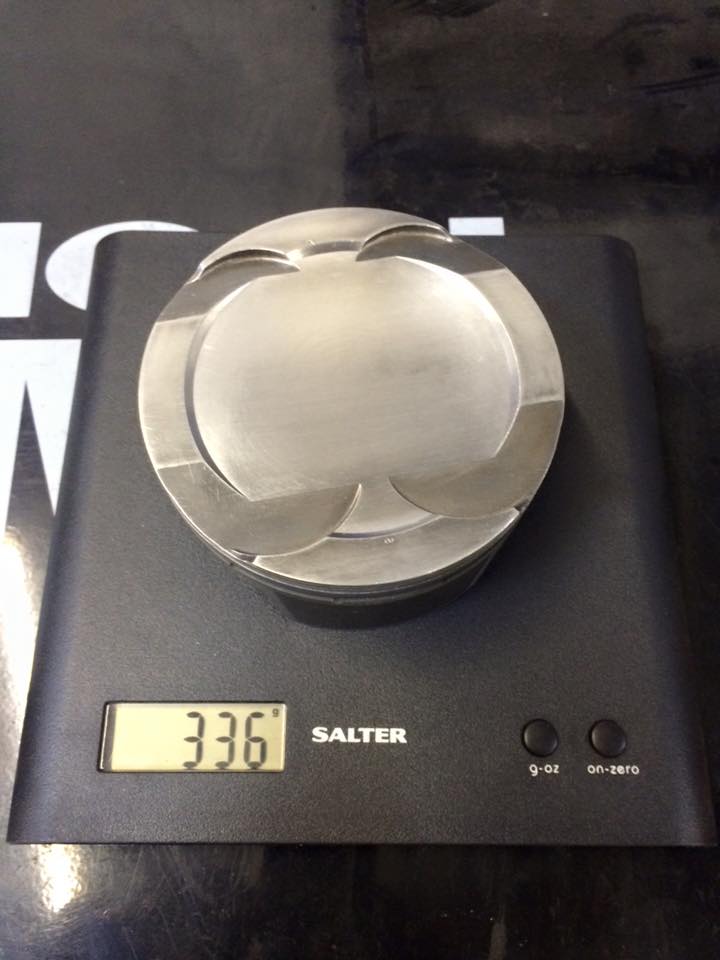

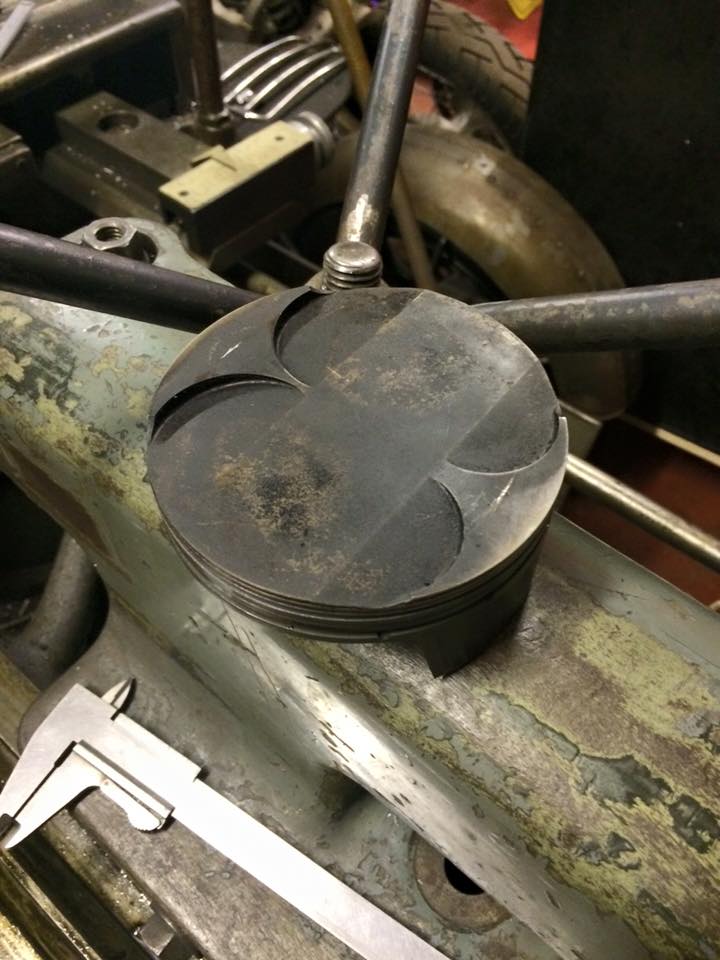

Standardowy blok KTM V2 po kapitalnym remoncie z obrobionymi tlokami w celu obnizenia stopnia sprezania. CR bo obrobce 8.5:1 (orginalnie CR 11)

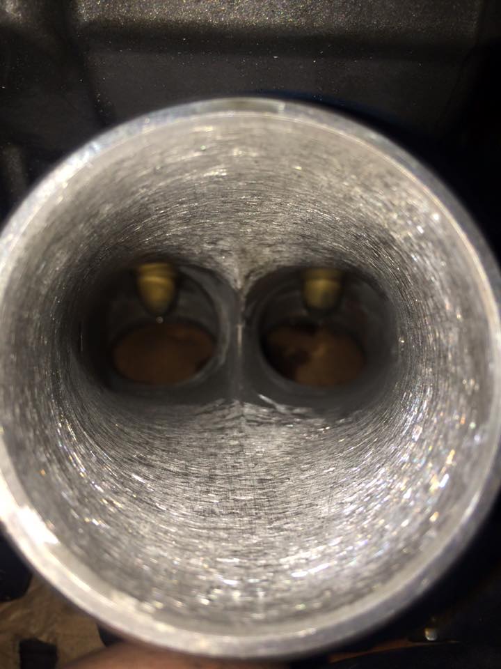

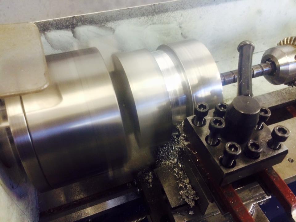

Układ dolotowy: w trakcie

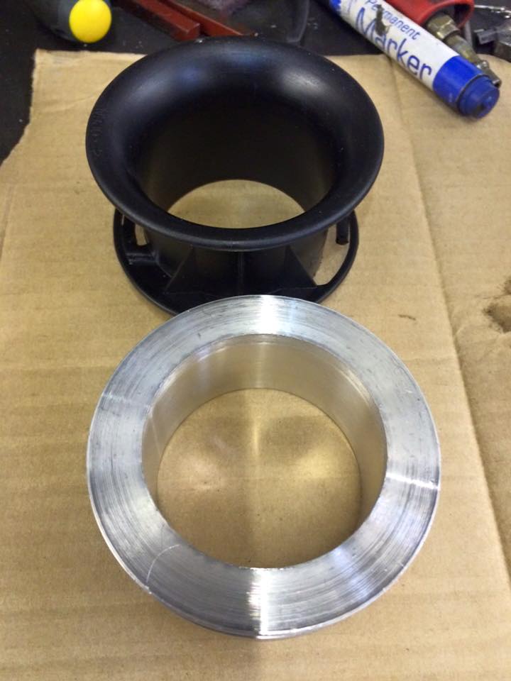

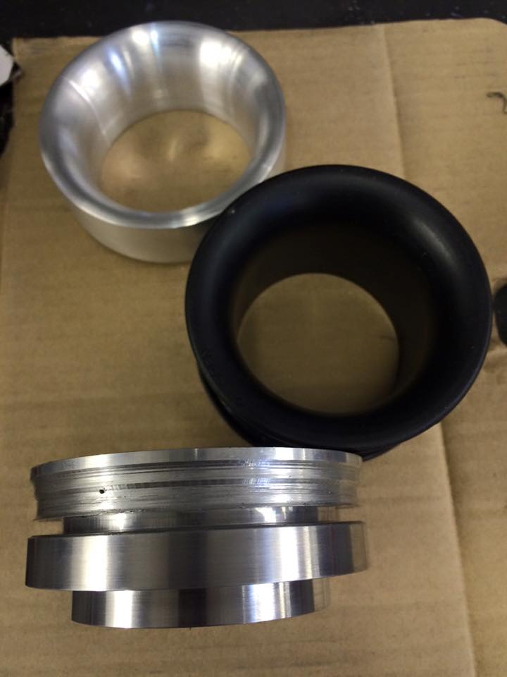

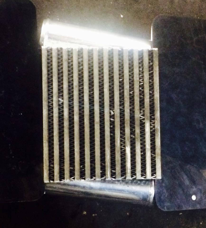

Wykonane od podstaw lejki do przepustnic umozliwajace zbodowanie aluminiowego airbox-a, wodny intercooler, aluminiuwe orurowanie
Układ wydechowy: w trakcie

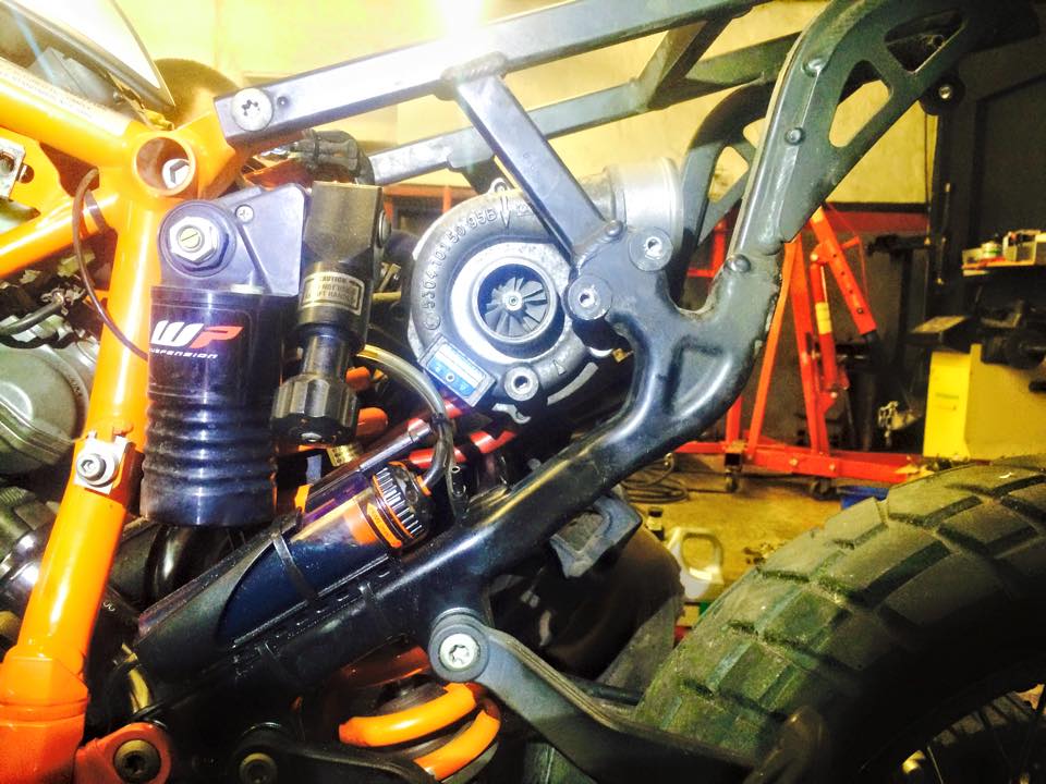

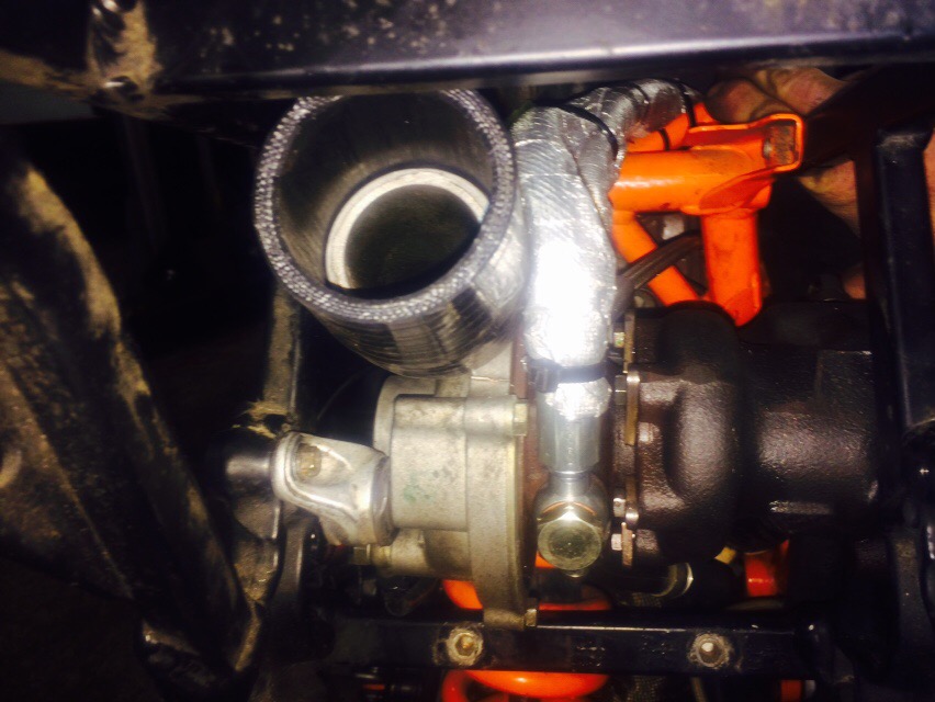

K03 turbo z audi a4 1.8t

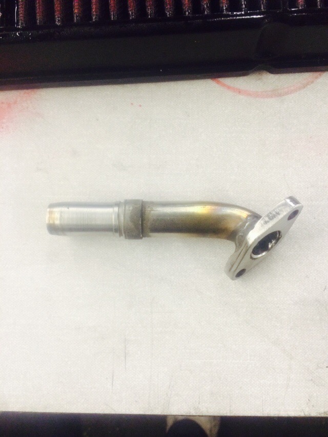

Kolektory wydechowe z stali nierdzewnej 2w1
Wydech z jednym tlumikiem przelotowym
Układ wtryskowy: w trakcie
2x 900cc wtryskiwacze + walbro 255
Elektronika: w trakcie
Ecumaster + Shift light + wyswietlacz aktualnego biegu
Układ chłodzenia: gotowe

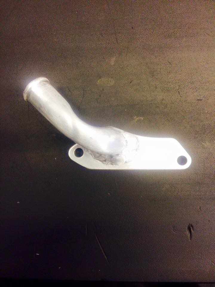

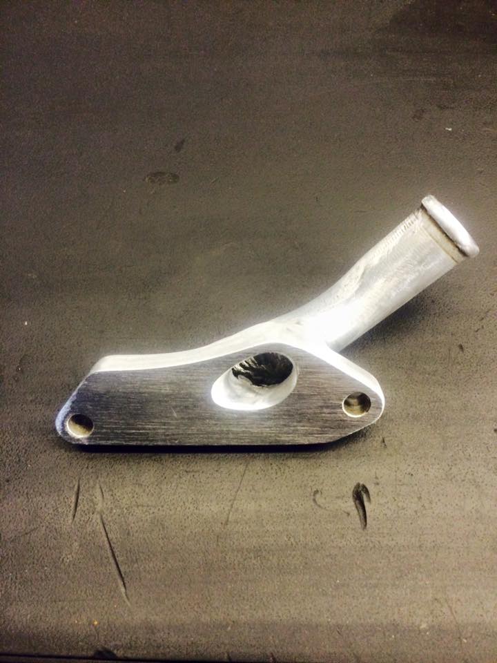

Standardowy uklad chlodzenia z dodatkowymi zlaczkami do chlodzenia turbo
Układ napędowy: gotowe
DID heavy duty lancuch, 42 zeby zebatka tylna dwuczesciowa, mokre sprzeglo z twardszymi sprezynami
Zawieszenie: gotowe
Zawieszenie przednie i tylne WP z mocniejszymi tlokami
BODY KIT: gotowe

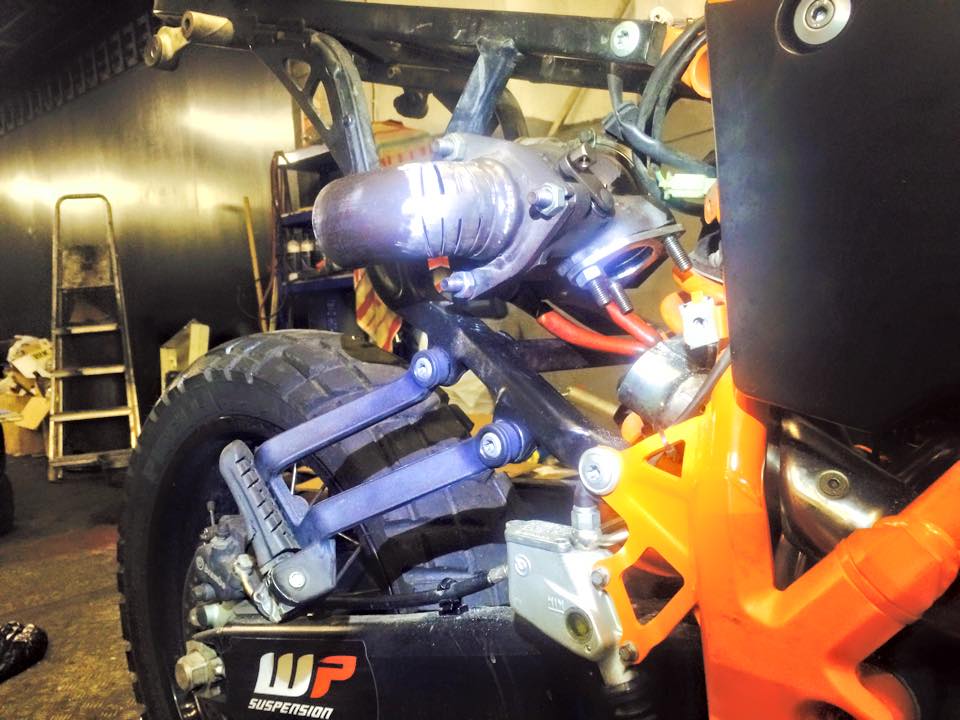

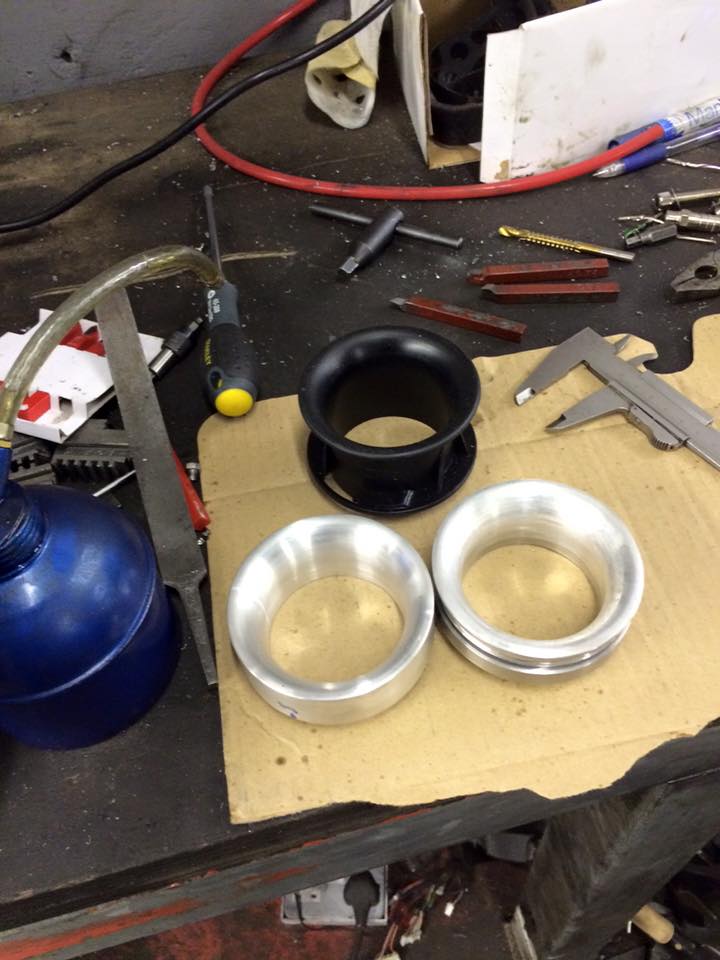

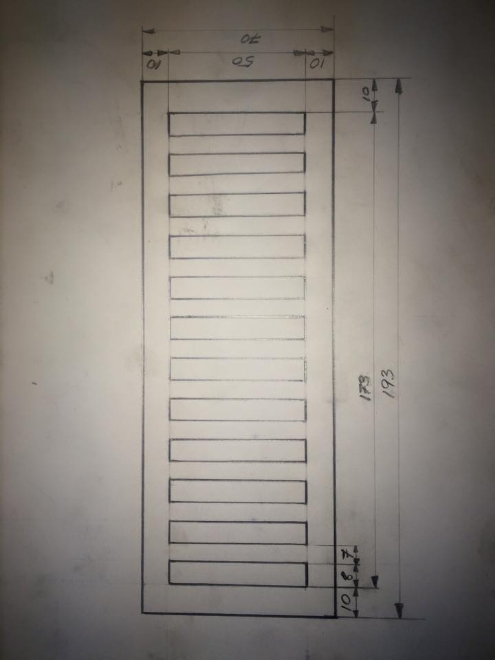

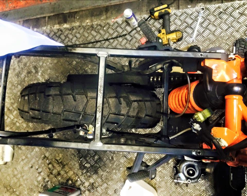

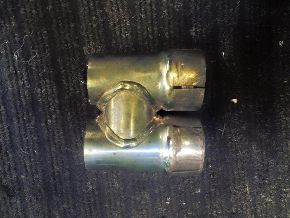

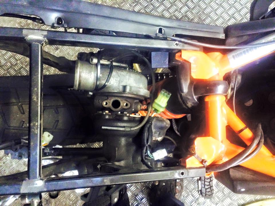

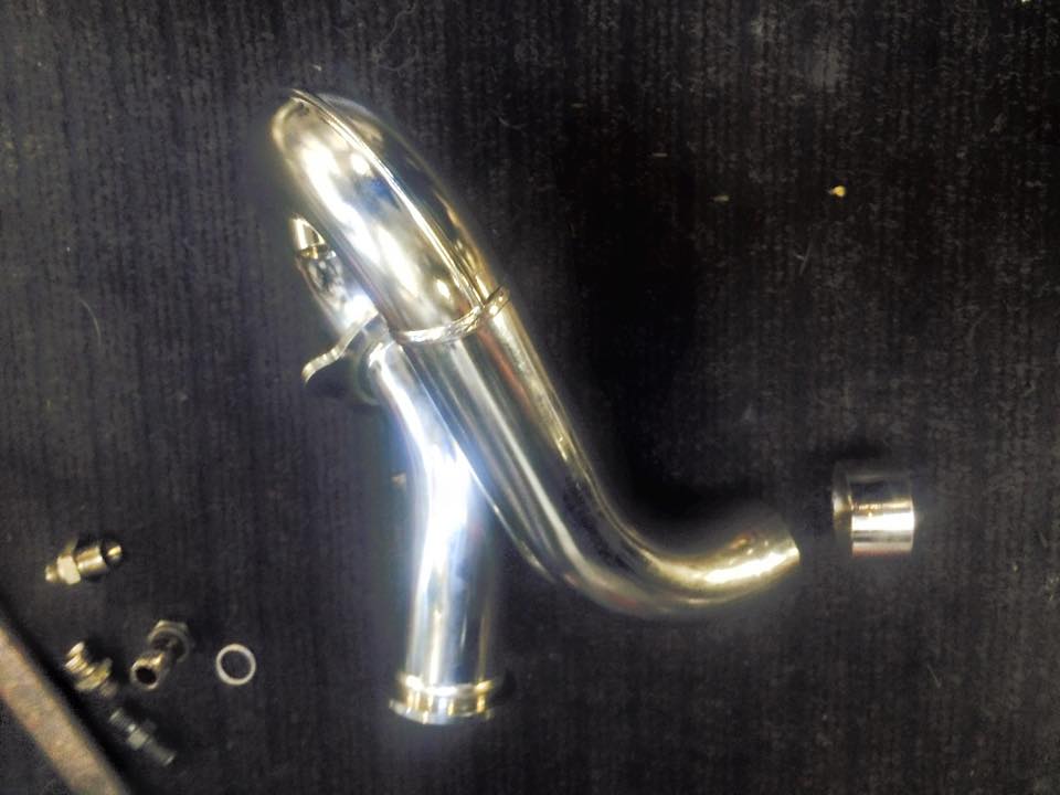

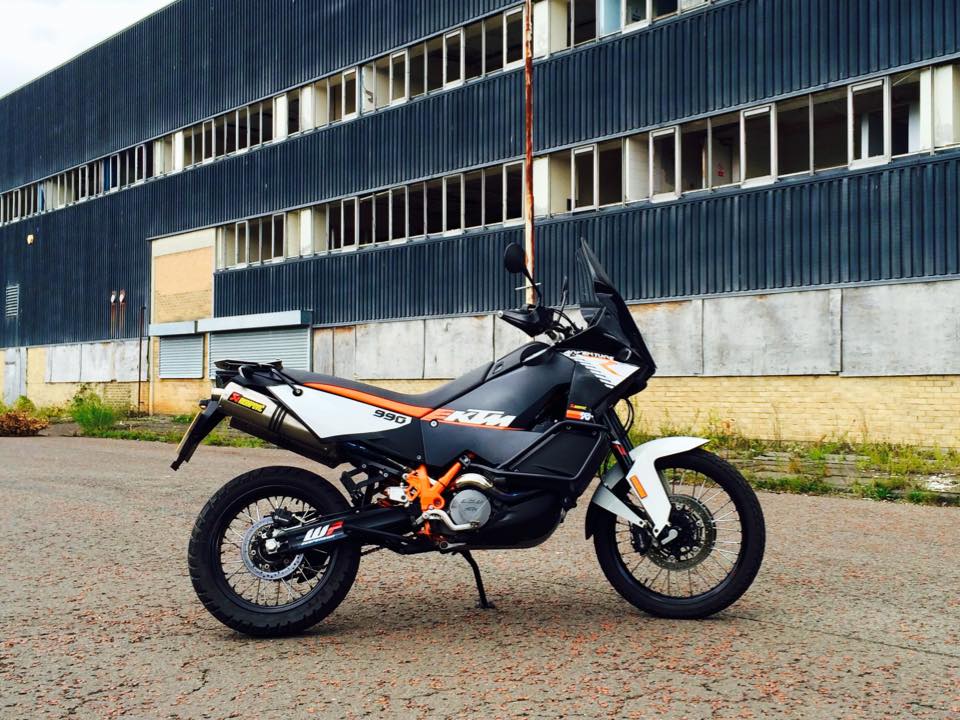

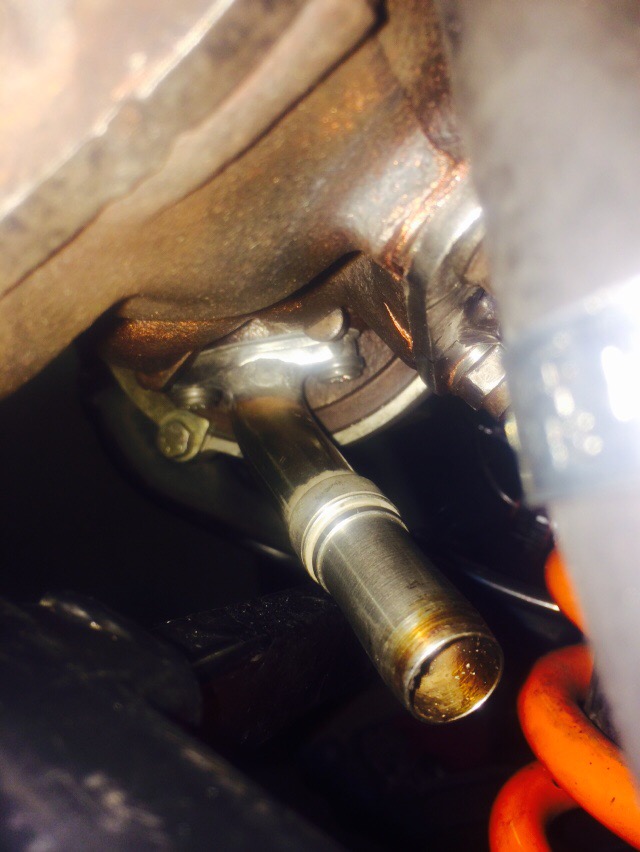

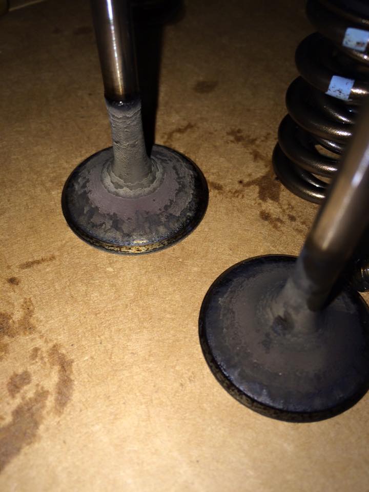

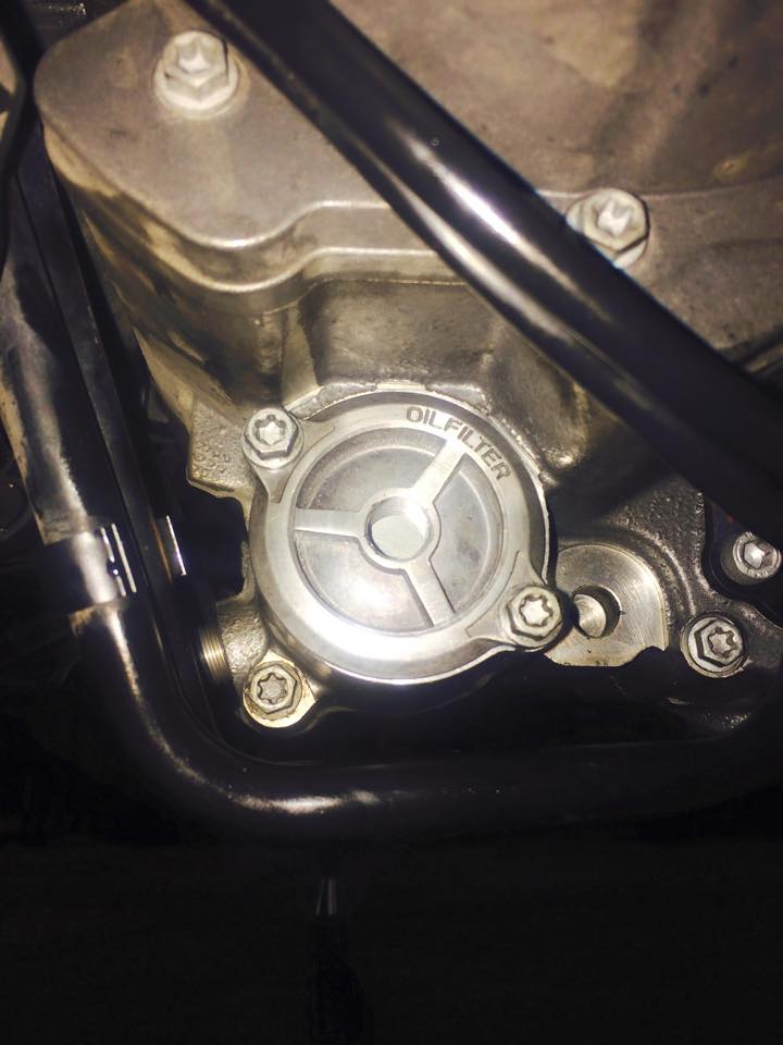

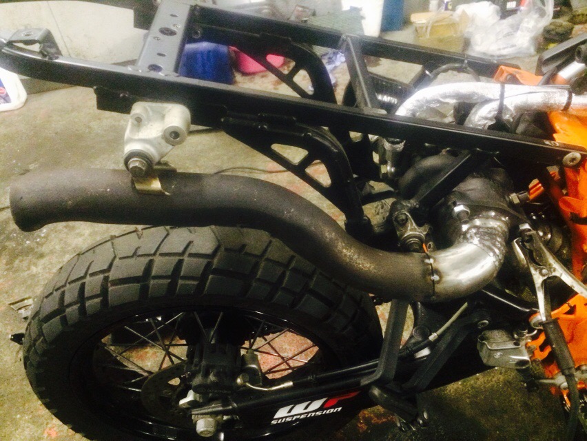

ZDJECIA: w miare mozliwosci dodawane na bierzaco w tym temacie smile.gif

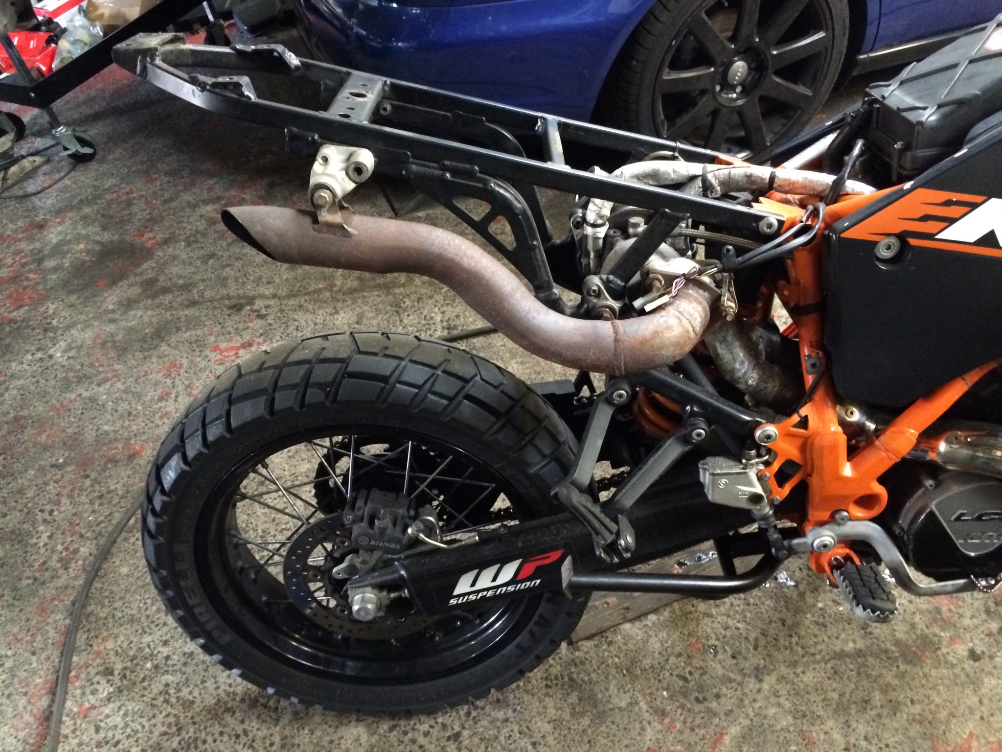

TurboSpecTuning
post Thu, 08 Oct 2015 - 02:09

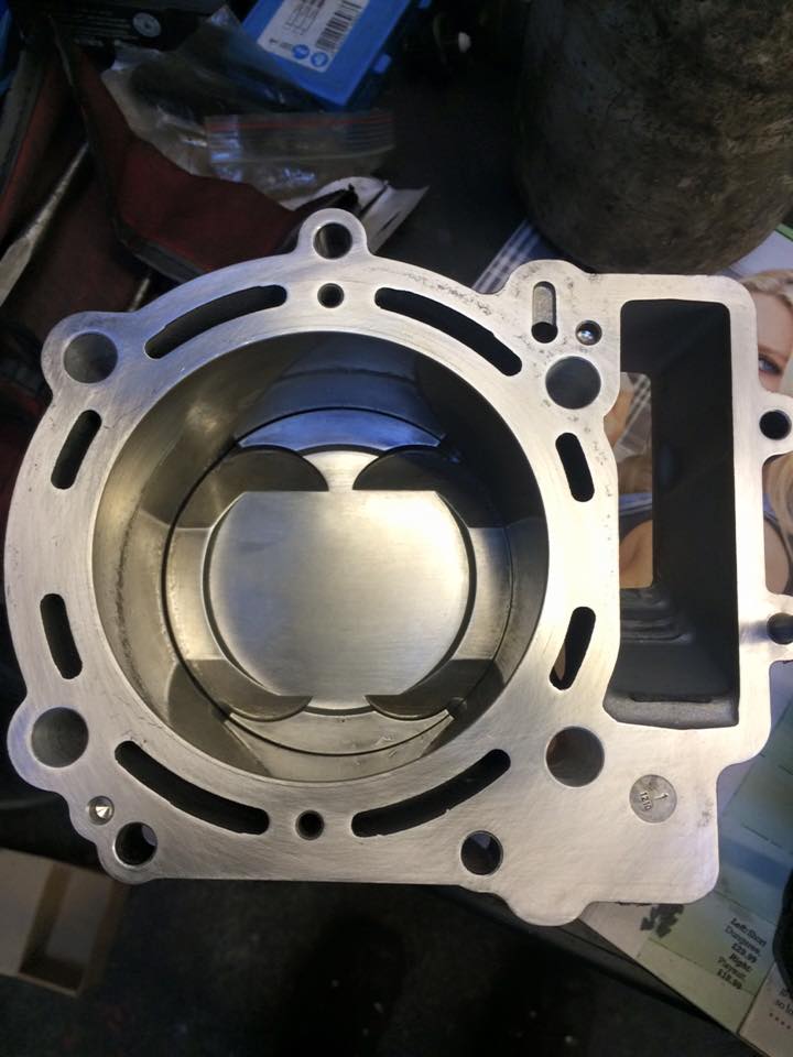

TurboSpecTuning
post Thu, 08 Oct 2015 - 02:14

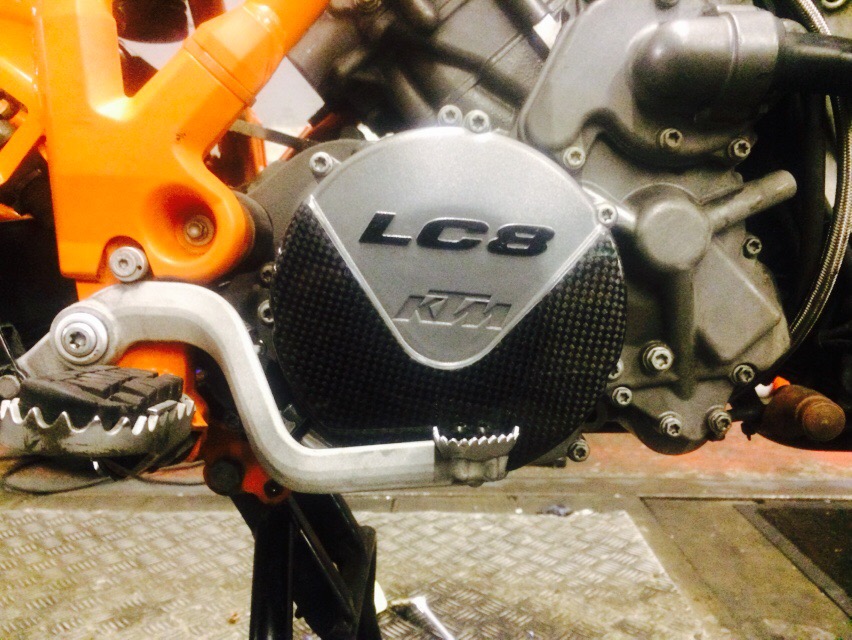

TurboSpecTuning
post Thu, 08 Oct 2015 - 02:20

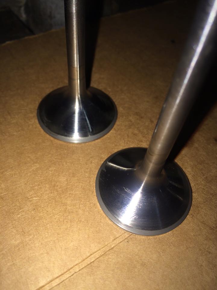

TurboSpecTuning
post Thu, 08 Oct 2015 - 02:27

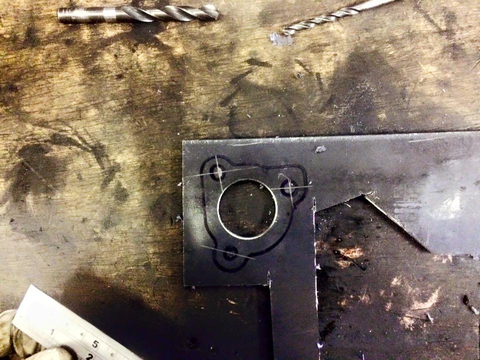

TurboSpecTuning
post Thu, 08 Oct 2015 - 02:30

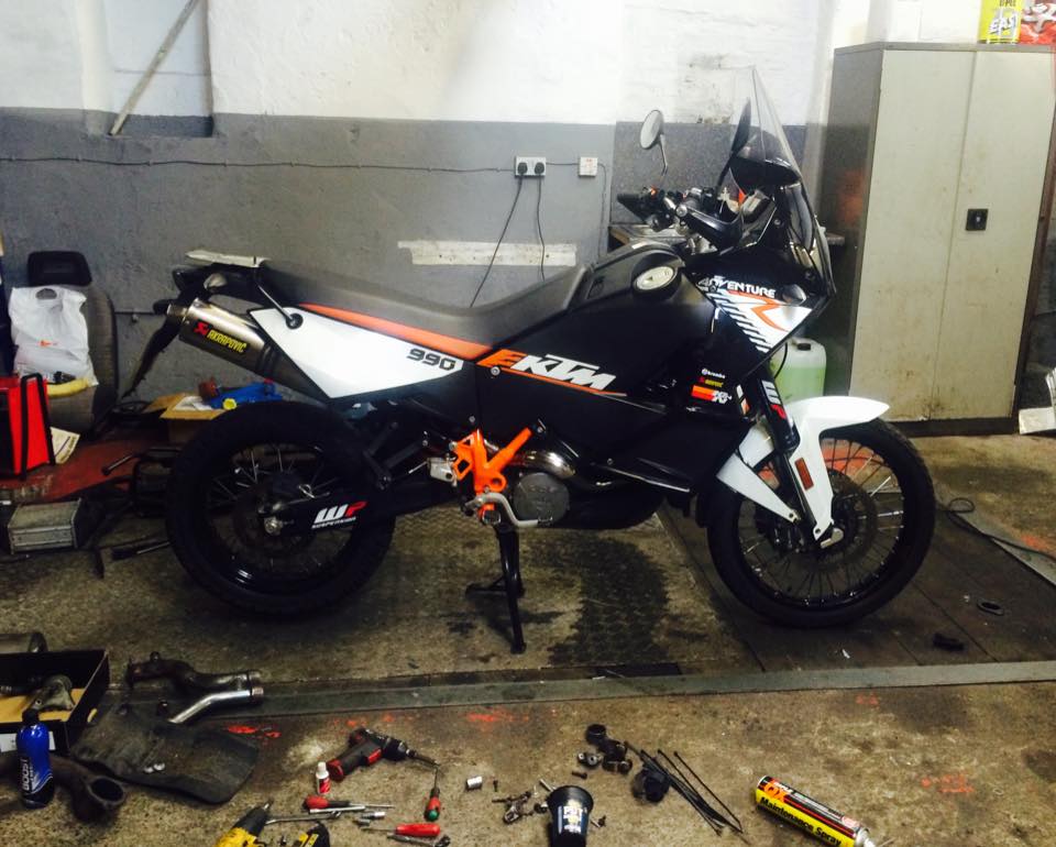

TurboSpecTuning
post Thu, 08 Oct 2015 - 13:17
Pomysl narodzil sie poniewaz te ktm-y od 0 do 100 sa szybsze niz np. R1 ale powyzej 100 zostaja juz grubo w tyle. Drugi powod to jest to ze po takim enduro nikt raczej nie spodziewa sie dobrych osiagow szczegolnie osoby ktore posiadaja scigacze.
