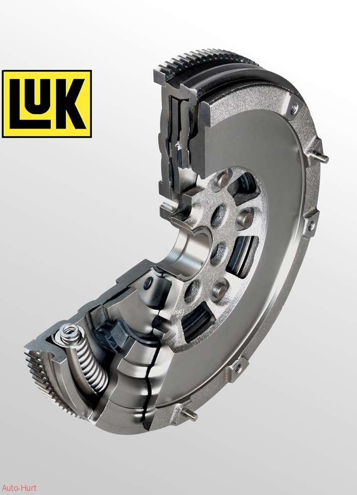

Witam jakie sa roznice miedzy kolem jedno a dwo masowym ? jakie korzysci mozna osiagnac zmieniajac dwumas na jednomas bo nie raz widzialem ze ktos tak robi.

jednomas jest niesmiertelny, a dwumas zwlaszcza przy ostrym palowaniu szybko pada i zaczynaja sie wibracje, bujanie budy na biegu jalowym, czesto tez stuka. I jest drogi w zakupie,zwlaszcza do nowych aut.. Jednomas zapewne jest rowniez lżejszym kołem. A roznica jest taka, ze jednomas to zwykle jednolite koło, a dwumas to wlasciwie 2 kola polaczone ze soba tlumikiem drgan skretnych. (cos ala te sprezynki w tarczy sprzeglowej w przypadku sprzegla jednomasowego) wink.gif Dwumasa mozna tez zaspawać na stale jesli auto ma byc np tylko do driftu.

tak jak widac w dwumasie tez sa sprezyny, ktore bardzo czesto przy palowaniu pekaja i potem kolo jest niewzwazone, bo ukladaja sie jednym miejscu dajac wieksza mase w tym miejscu.
Kola dwumasowe sa dobre do spokojniej jazdy i delikatnych, powolnych zmian biegow. tlumia drgania spowodowane nierownomiernym przylgnieciem tarczy sprzeglowej do docisku i dwumasu. niestety przy "strzelaniu ze sprzegla" dwumas sie szybko zuzywa jak pisal kolega powyzej.
Osobiscie jestem na etapie przejkladki z automatu na manual i mam taki dwumas na wierzchu. konstrukcja dwumasow jest rozna, bo moj jest masywny, lozysko, po ktorym przesuwaja sie obie czesci wzgledem siebie jest duze, przez co duzo potrafi wztrzymac. Znajomemu w dieselku (japoncu) silnikiem zaczelo rzucac, rozebral i okazalo sie, ze jego dwumas to badziew. troche blachy pofalowanej, zespolonej laserem. wszystko lekkie i badziewne, a lozysko ma srednice 36/45mm i po prostu skonczylo zycie.
Gdybym mial kaske, to zainwestowalbym bez wahania na sztywne kolo (ale wtedy sprezyny musza bzc w tarczy sprzeglowej) bo jednak wydaje mi sie, ze jest konstrukcja bardziej wytrzymala, pozwalajaca robic szybkie, agresywne zmiany biegow, tolerujaca o wiele wiecej niz dwumas, a jeszcze te nowe dwumasy sa tragiczne....
