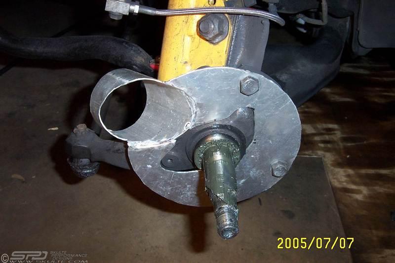

Feluke
post Thu, 06 May 2010 - 13:00
Najprostsze rozwiazanie z ordynarna rura skierowana w srodek tarczy.
Rozwiniecie tego to zrobic kierownice powietrza zeby dmuchalo w srodek tarczy
Rozwiazanie w EVO
Wpisz w google "brake duct" i popatrz sobie jak to jest rozwiazane. Najpierw sobie zobacz jaka rura ci sie zmiesci wogol zawieszenia zebys za duzej nie kupil i mial problemy z umiejscowieniem jej.
Rijndael

CYTAT(Feluke @ Thu, 06 May 2010 - 13:00) *
Dzięki za fotki, mniej więcej o czymś takim myślałem...
