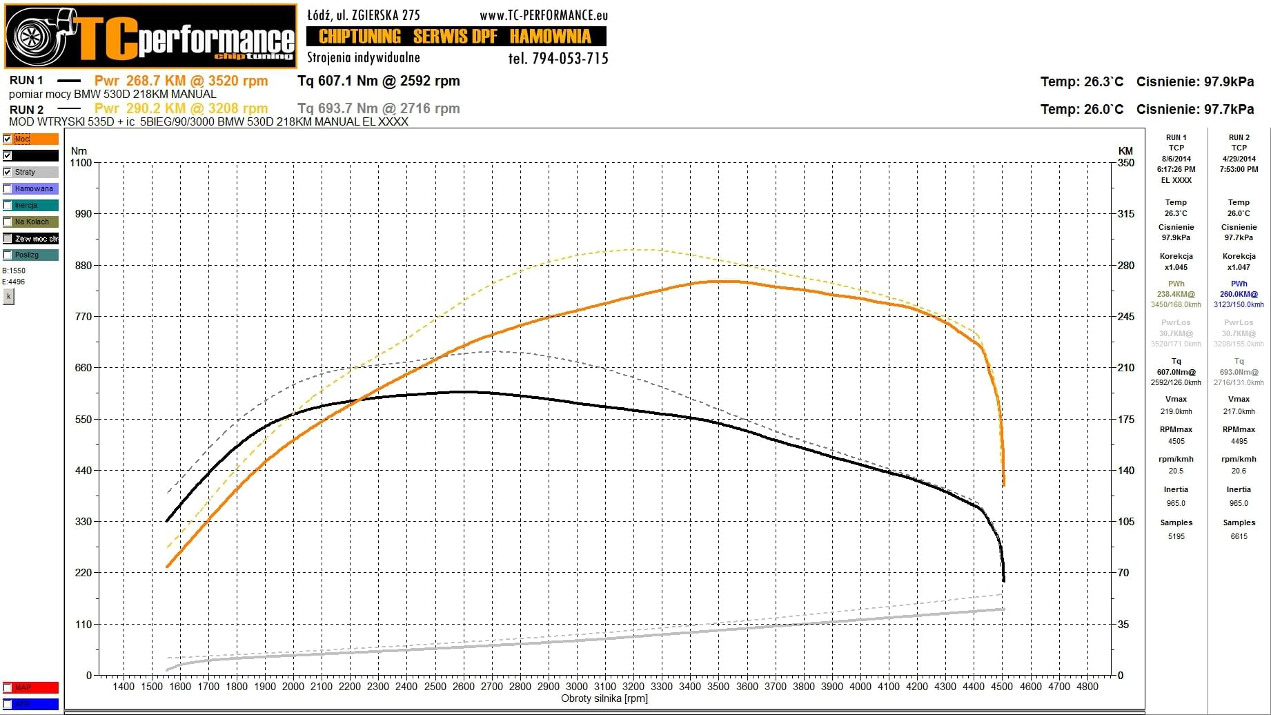

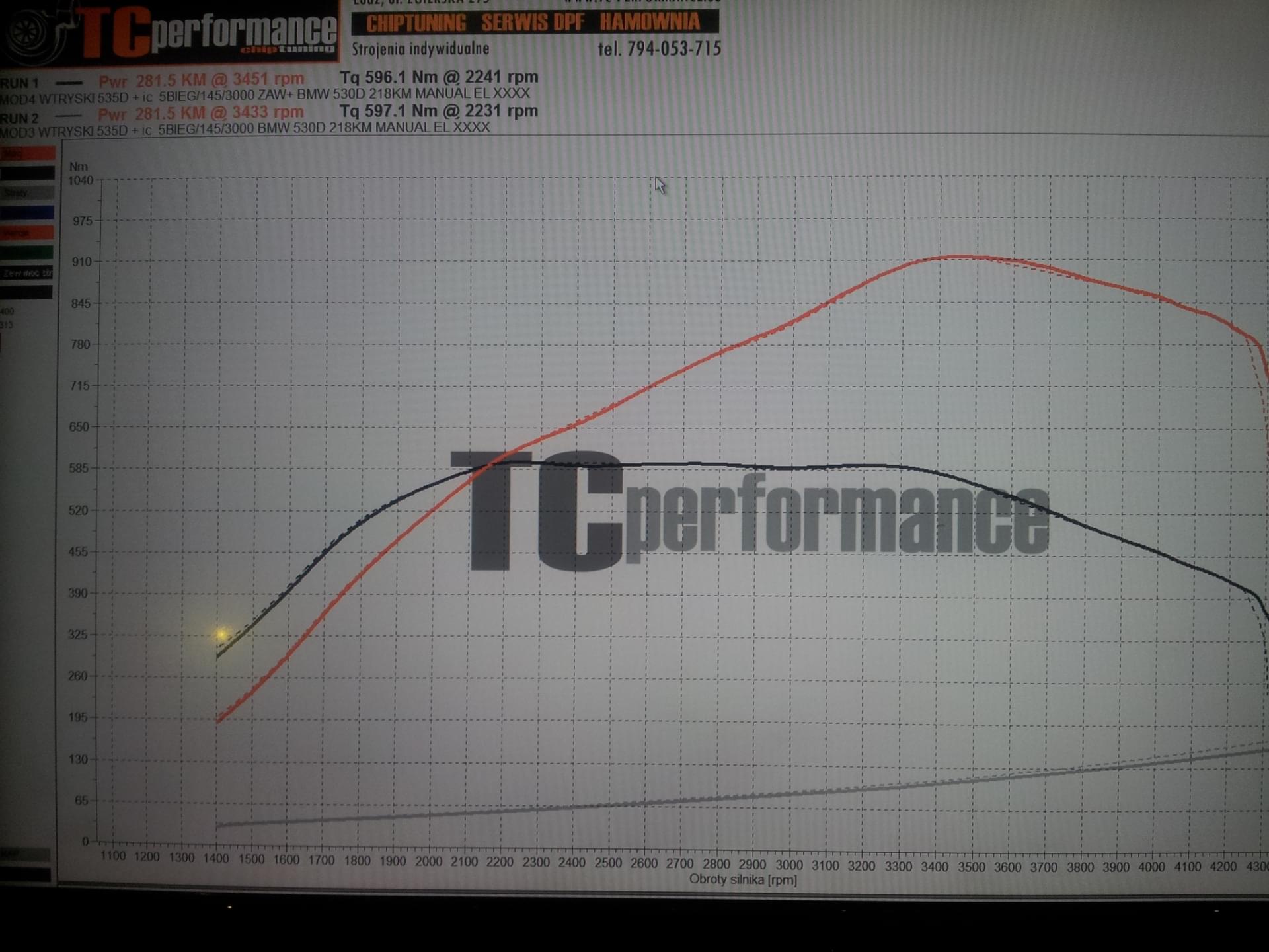

Witam na poczatek opisze troche auto jest to e60 3.0d 218km w manualu. Załozone sa wtryski do 535d sprawdzone na maszynie wszystkie ok, zmieniony IC na fmic 450x300x76 turbo na ta chwile seryjne GT2260V i z podejrzeniem ze nie trzyma ciśnienia dokladnie bedzie sprawdzone za tydzien w srode. Nie moge przełamać bariery 300km a chyba te graty powinny na to pozwolic. Jesli turbo okaze sie smiec to co robic szukać innej turbiny jak tak to jakiej?? Czy regenerować jak tak to gdzie i czy zmieniać bebechy na wydajniejsze czy regenerowac do serii. Z gory dziekuje za odpowiedz
Dodam jeszcze ze na wykresie 280km auto kopci a tego nie chce

Tvn jesli na gt2260v zrobie 300-310KM to nie ma sensu pakować innej turbiny tylko teraz regenerowac moja czy szukac uzywki? Masz moze jakies wykres tych 321/690 gratuluje wyniku

mam tylko sprzed wymiany sprzegła , teraz jest prawie 700Nm

U Dudiego spada ciśnienie dołądowania na górze. Seria również posiadałą załamanie przy 3600obr i wykres leciał w dół i to na 3 różnych zestawach wtryskiwaczy. CR w normie. Zapas dawki ogromny na 219stkach. Na seryjnej pompie spokojnie stykają na 370KM. Pytanie czy spada boost bo dynamika spalin spada (dym) czy poprostu jest juz na wykończeniu.
