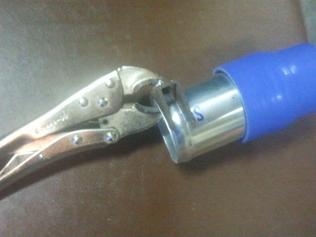

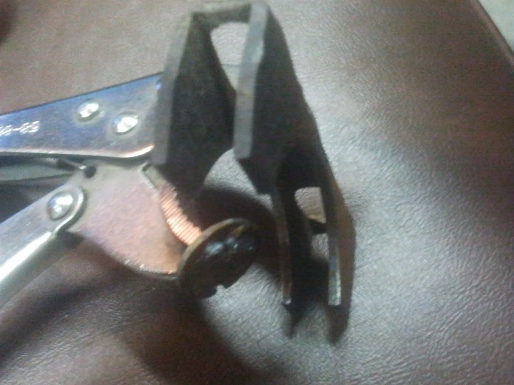

Szczególnie do gustu przypadła mi ta metoda:

patent ze szczypcami pierwsza klasa! muszę sobie takie obstalować...
